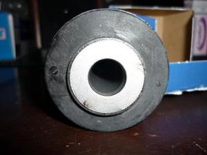

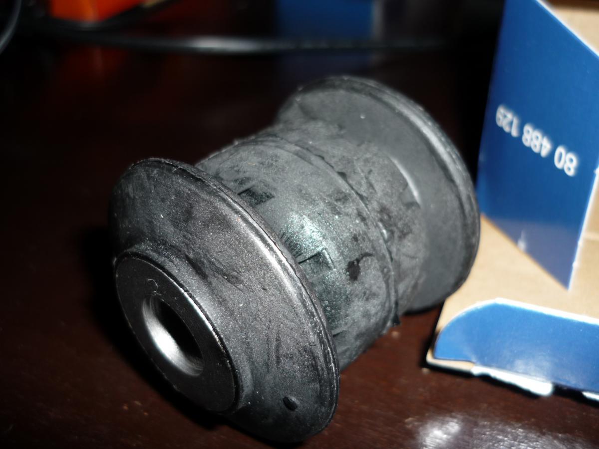

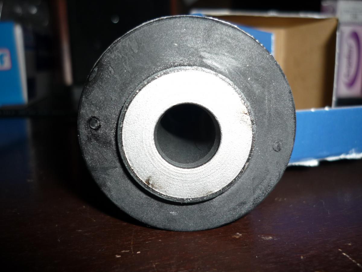

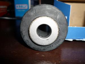

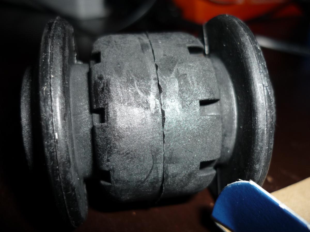

Shuran 15 Жалоба Опубликовано: 27 апреля 2013 (изменено) Приветствую всех. Купил на замену передние сайлентблоки на передние рычаги, заказывал Lemforder 2991601, пришло что-то в коробке от него. Открыл, но оригинальность данного сайлентблока вызвала у меня сомнения: на нем только оригинальный номер VAGа выбит и цыфра "12" на обратной стороне обозначений нет сделан тоже как-то "топорно" Почему задал этот вопрос? Потому что их замена стоит в разы дороже их самих, пока их не поставил, вот и думаю, есть смысл заказать что-то более качественное (типа TRW) или ставить эти? Не уверен, что они долго проходят... Или я перебздел Кстати, он чем-то смазан,типа масла, был без целофанки, только в коробке. Изменено 24 мая 2013 пользователем Shuran Поделиться сообщением Ссылка на сообщение Поделиться на других сайтах
MAD_MAX 151 Жалоба Опубликовано: 27 апреля 2013 (изменено) Да у них заводов дохрена, а маркировку совы могут ставит только 5 остальные L или ваще ничего. может быть и китай и турция и еще откуда то, но чую шо у тя ГЕРМАНИ. Посмотри под наклейкой откуда. Мне попадались ориганалы в лемфовских коробках и ниче ))) Изменено 27 апреля 2013 пользователем MAD_MAX Поделиться сообщением Ссылка на сообщение Поделиться на других сайтах
Shuran 15 Жалоба Опубликовано: 27 апреля 2013 (изменено) Под наклейкой пустой белый (не крашенный) прямоугольник. Вся информация указана на наклейке. Кстати, на наклейке указано: Made in CHINA. Но код стоит в номере 01 (типа Германия). Изменено 27 апреля 2013 пользователем Shuran Поделиться сообщением Ссылка на сообщение Поделиться на других сайтах
MAD_MAX 151 Жалоба Опубликовано: 27 апреля 2013 @Shuran,made in пустой треугольник? Но это не лемф, на лемфе стоял бы его номер. Поделиться сообщением Ссылка на сообщение Поделиться на других сайтах
Shuran 15 Жалоба Опубликовано: 27 апреля 2013 (изменено) @Shuran,made in пустой треугольник? Но это не лемф, на лемфе стоял бы его номер. Нет, треугольника на сайлентах нигде нет, т.е. все видно на фото. Сова на коробке есть, но коробку склеить - китайские пионеры на уроках труда тренируются. Made in CHINA написано на коробке, на 1-м фото на эту надпись наклейка наклеена из магазина, где покупал. Это фото 2-й коробки (брал 2 штуки). Как вариант, на долгом пути в РФ от оптовика к оптовику и магазину, из коробок могли вынуть нормальные Лемфы, и вложить туда все, что угодно, коробка не запечатана, не заклеена, поэтому коробка, как считаю, не показатель, нужно смотреть на сами сайленты. Изменено 27 апреля 2013 пользователем Shuran Поделиться сообщением Ссылка на сообщение Поделиться на других сайтах
MAD_MAX 151 Жалоба Опубликовано: 27 апреля 2013 По сайлентам я тебе уже сказал что это не лемф. Поделиться сообщением Ссылка на сообщение Поделиться на других сайтах
Shuran 15 Жалоба Опубликовано: 27 апреля 2013 Что и хотел узнать... MAD_MAX спасибо за инфу. Поделиться сообщением Ссылка на сообщение Поделиться на других сайтах
