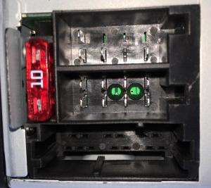

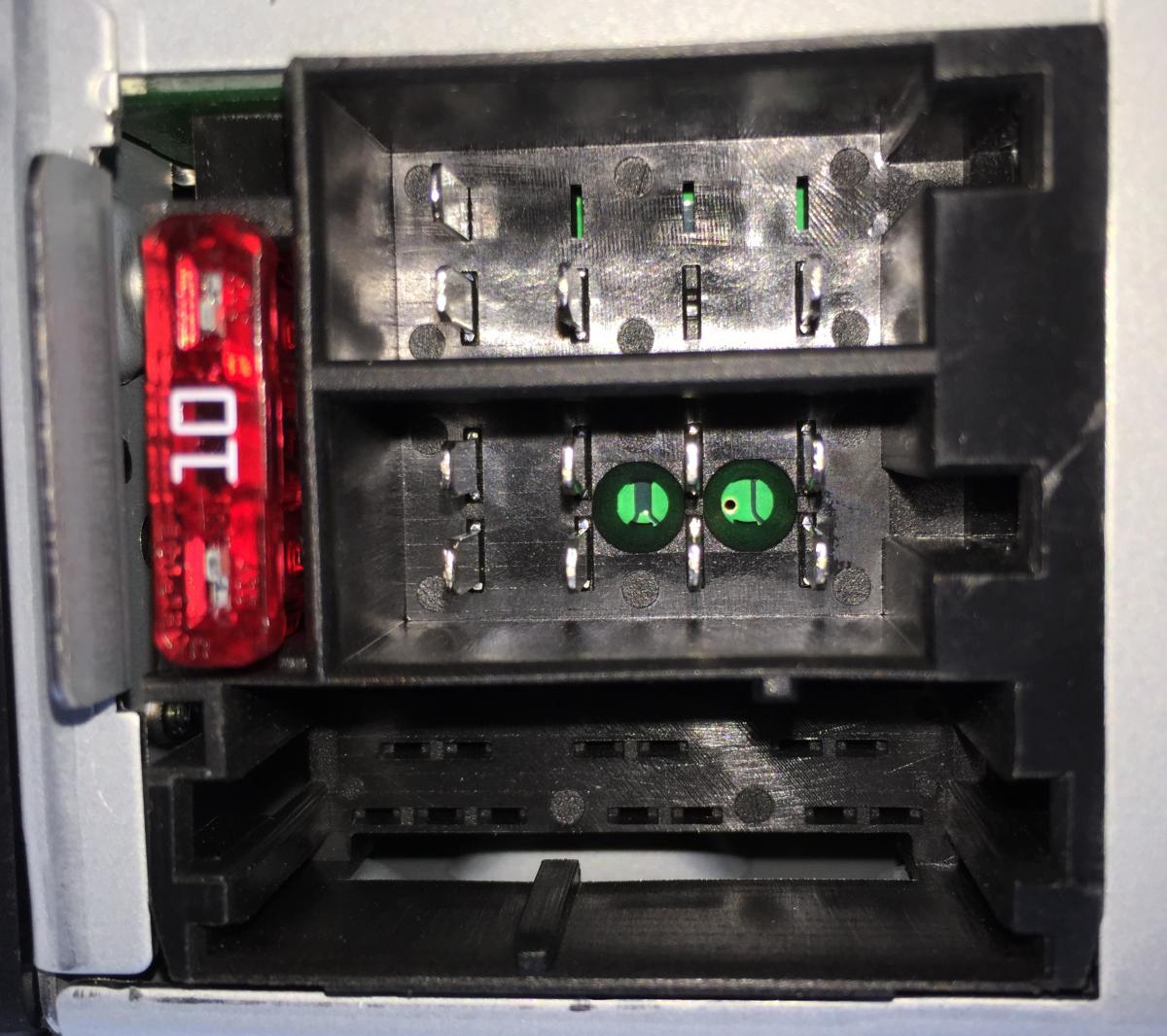

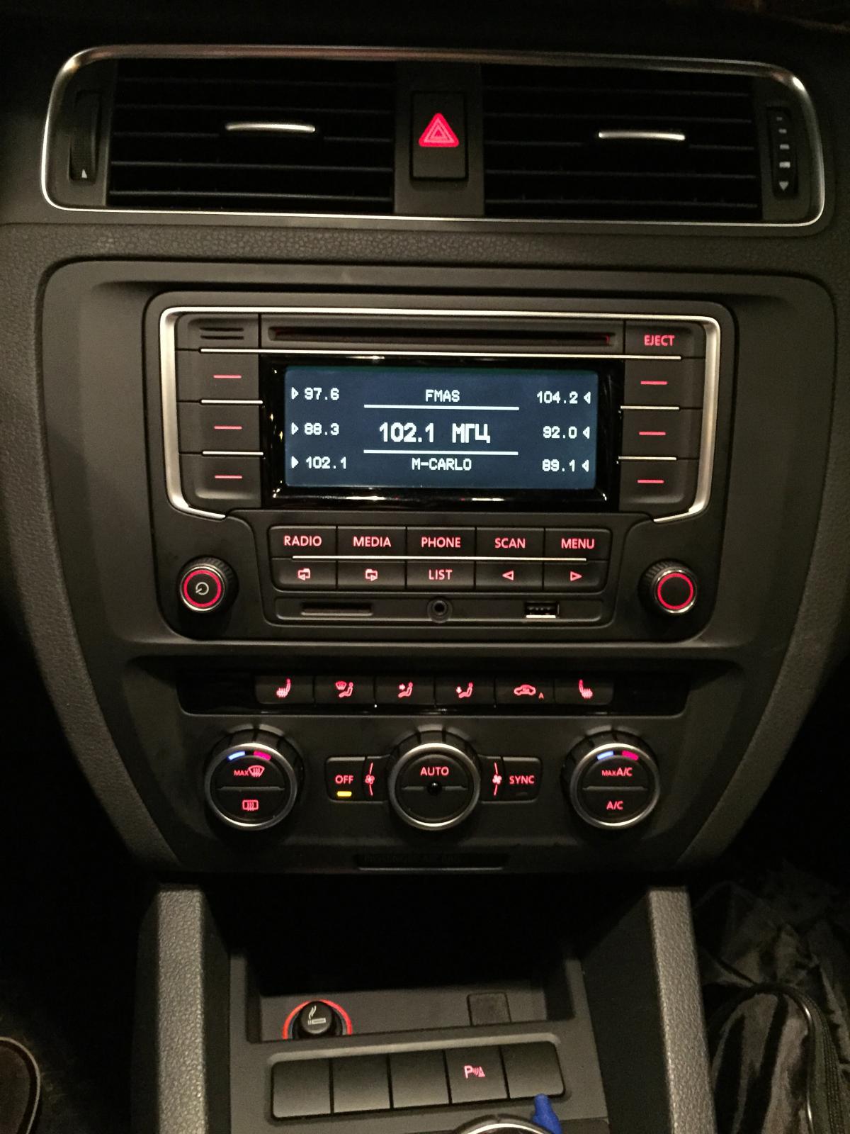

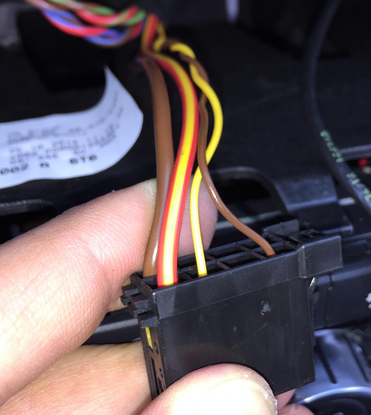

Всем привет.
Имеется вот такая магнитола, RCN320 я так понимаю) Может RCD320G, пофиг если честно) На самой магнитоле никакой инфы кроме номерка 6RF 035 185A (Made in China), 15/14, Toppower 4EV , SW: 0042. HW: 010.

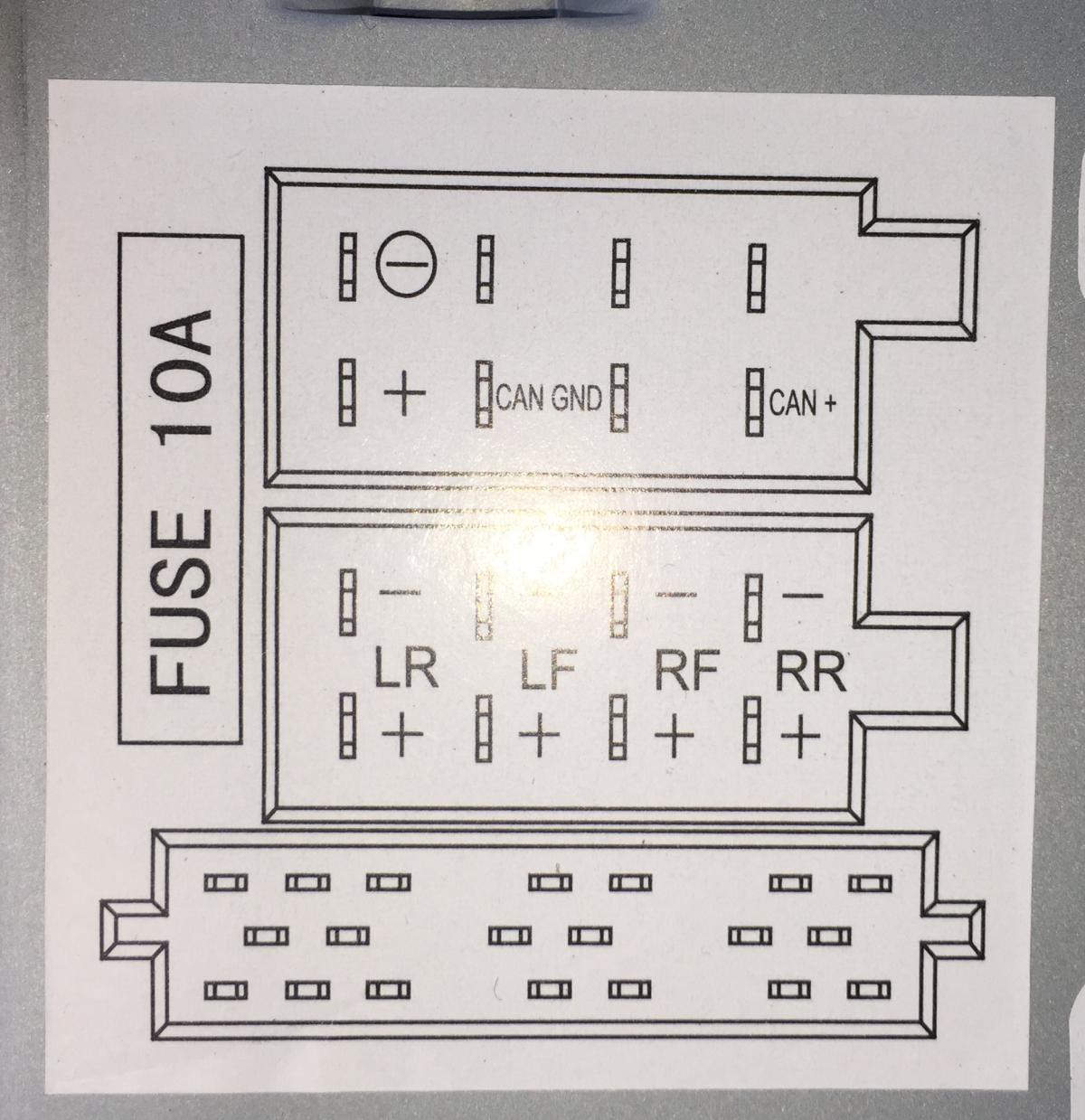

Схема подключения следующая:

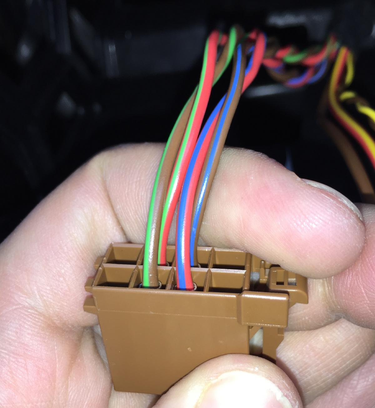

Так вот он, выходит что CAN шина подходит к моей магнитоле и миф развеян??)
post-22419-0-60169100-1431410974_thumb.jpg - Вон он коричневый и желтый проводок + см. схему подключения.
Почему тогда у других нету CAN шины, а у меня есть? Последняя разработка что ли? Тогда выходит, если буду менять голову на RCD 510 и выше, мне CAN тянуть уже не надо?))

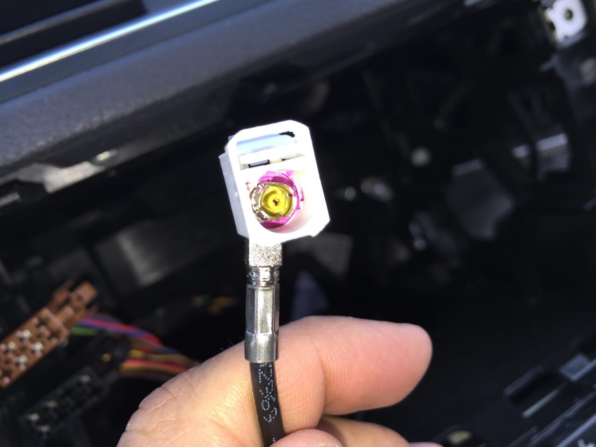

Антенна выглядит так:
К любой 320-й, подходит кан-шина. Но, в зависимости от модификации, это может быть Комфорт, Драйв, ... .
Для RCD510, нужна шина Инфо.
@m.a.e., ясно, будем читать) Спасибо.
