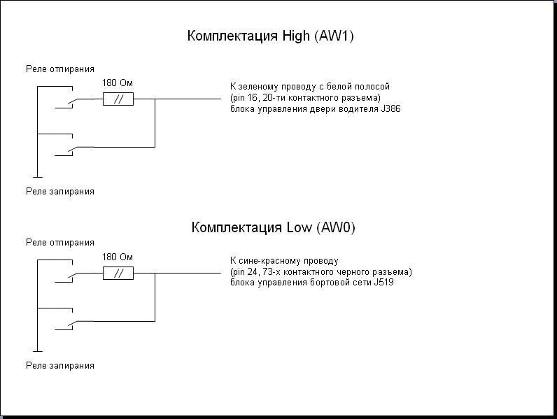

Electronick 8 Жалоба Опубликовано: 18 июля 2013 (изменено) Всем привет! Как и обещал, открываю элементарные вещи, о которых некоторые ОД не знают, а те кто знают, ленятся воплощать это в жизнь. Все очень просто, см. вложение. Описание: Чтобы реализовать функцию полноценного запирания центрозамка (закрывался лючок бензобака, свет в салоне гас сразу после постановки на охрану) необходимо запирание осуществить по аналоговой цепи, подключив всего один(!) провод к блоку управления бортовой сети, который находится над левой ногой под панелью (комплектация Low) или проложить этот провод до блока управления двери водителя (комплектация High). Пусть фраза "проложить провод" вас не пугает. Это вообще должны были сделать установщики. Первым делом нужно программно отключить функцию запирания/отпирания замков через CAN-шину. Как это делать, написано в инструкции по установке вашей сигнализации. Далее,в блок любой охранки встроены реле отпирания и запирания, они-то нам и нужны. Нормальноразомкнутые контакты реле подключаем на "массу", общий контакт реле отпирания через резистор 180 Ом подключаем к общему контакту реле запирания и ведем этот провод до соответствующего блока управления (в зависимости от комплектации). Нормальнозамкнутые контакты не используем. При реализации этого способа, мы подключаемся к лечинке замка и электроника автомобиля думает, что машина закрылась ключом и соответственно закрывает/открывает все так, как положено с завода, а не так, как смогли это реализовать инженеры Старлайна или Пандоры. Всем удачи! P.S. Если кто-то не верит, запишу для вас видеообзор с доказательствами ) P.S.S Отличить комплектации Low от High просто: нужно заглянуть под панель над левой ногой водителя, за блок предохранителей. Там установлен блок управления бортовой сети J519. Если у него два больших разъема - черный и белый, то это комплектация Low, а если три - черный, белый и коричневый, то это High Изменено 18 июля 2013 пользователем Electronick 1 Поделиться сообщением Ссылка на сообщение Поделиться на других сайтах

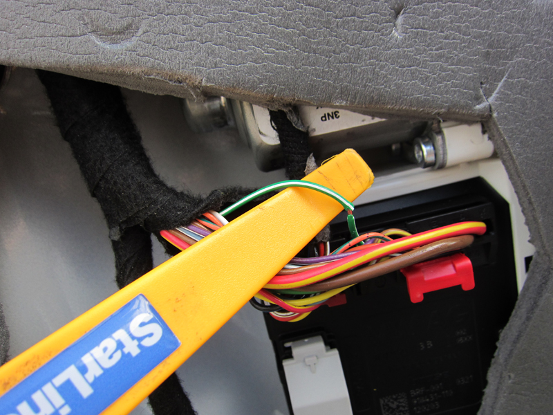

Electronick 8 Жалоба Опубликовано: 18 июля 2013 Чтобы окончательно все прояснить выложу фото, куда подключаться в двери водителя в комплектации High 1 Поделиться сообщением Ссылка на сообщение Поделиться на других сайтах
IslandSky 1 029 Жалоба Опубликовано: 19 июля 2013 Описание: Чтобы реализовать функцию полноценного запирания центрозамка (закрывался лючок бензобака, свет в салоне гас сразу после постановки на охрану) необходимо запирание осуществить по аналоговой цепи, подключив всего один(!) провод к блоку управления бортовой сети, который находится над левой ногой под панелью (комплектация Low) или проложить этот провод до блока управления двери водителя (комплектация High). Пусть фраза "проложить провод" вас не пугает. Это вообще должны были сделать установщики. А я о чем здесь писал, нужно тянуть провод! Это давно уже все написано на Тигуан-клубе, также там пишут, что такое подключение частенько выпаливает какой-то блок в машине. Резистор может оказаться не панацеей. Поделиться сообщением Ссылка на сообщение Поделиться на других сайтах
Electronick 8 Жалоба Опубликовано: 19 июля 2013 (изменено) А я о чем здесь писал, нужно тянуть провод! Это давно уже все написано на Тигуан-клубе, также там пишут, что такое подключение частенько выпаливает какой-то блок в машине. Резистор может оказаться не панацеей. Ты писал про протягивание провода к лючку бензобака и подключение его через доп канал. А я говорю о подключении к блоку управления, тудаже, откуда берется + и куда подключается CAN. И если руки у установщика из правильного места, то все будет работать в штатном режиме. Если разбираешься в схемах, посмотри сам, если нет то лучше не путать людей А еще лучше скинь ссылку плиз на тигуанклубовскую темку. почитаю, как они там умудрялись блоки сжигать Изменено 19 июля 2013 пользователем Electronick Поделиться сообщением Ссылка на сообщение Поделиться на других сайтах
Electronick 8 Жалоба Опубликовано: 25 июля 2013 Ребята, временная заминка. Камнями не кидать и не ржать по-возможности К стыду своему обнаружил неприятный баг в этой схеме. Закрывается все без проблем, ничего не выпаливает, все, как надо. А вот с открытием проблемка есть. Не ожидал я такой засады от ВАГа. Решение для AW1 ищется, результаты отпишу здесь. Для AW0 все может работать так, как писалось выше, но надо проверять (не переживайте, ничего не сгорит. Самое ужасное, что может произойти, это сигнализация просто не откроет замки)) Продолжение следует Поделиться сообщением Ссылка на сообщение Поделиться на других сайтах
