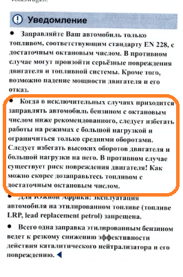

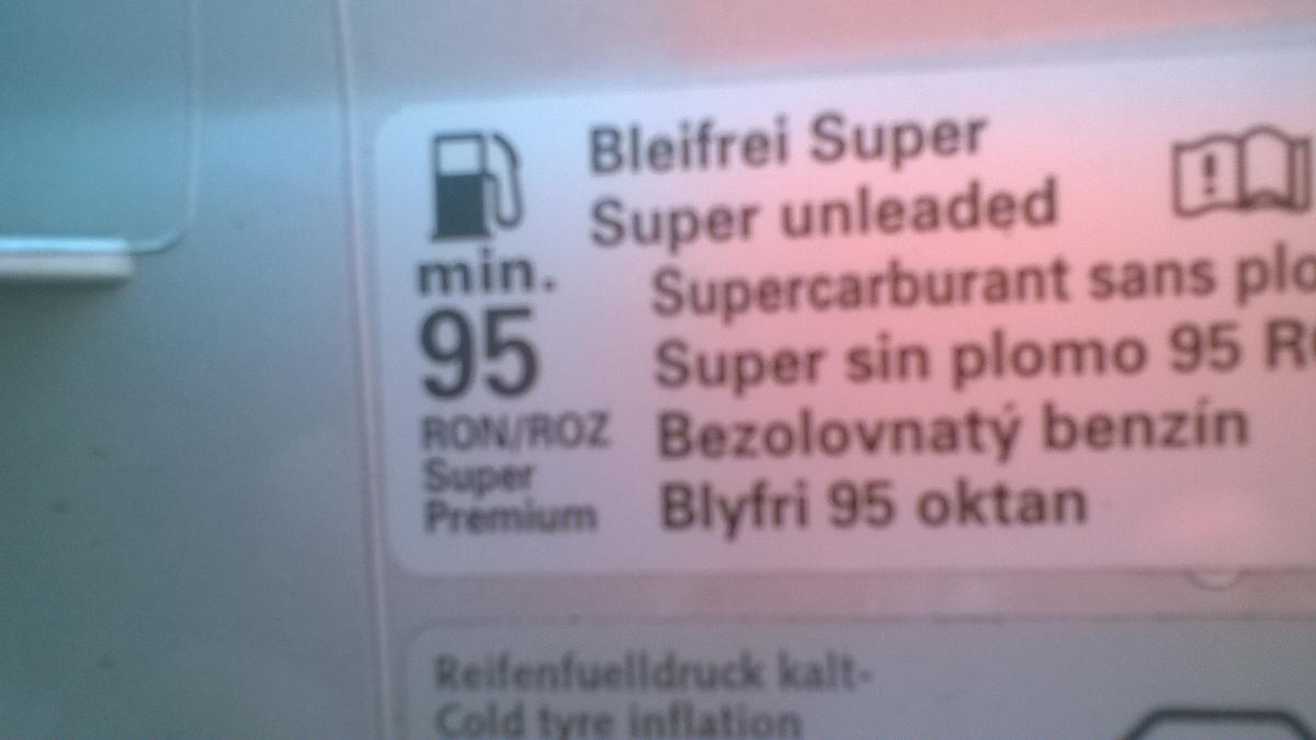

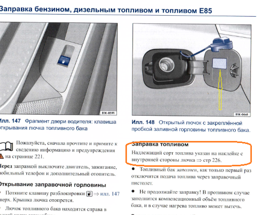

@Sancheg,Нет, не может. Но с временем произошли некоторые изменения в рекомендациях.
это прописано в мануале автопроизводителем и на лючке бензобака.
Читаем мануал

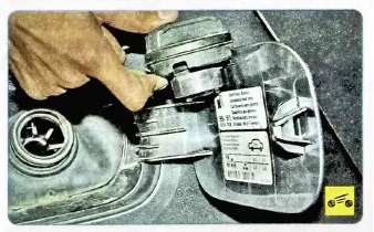

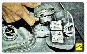

и крышку

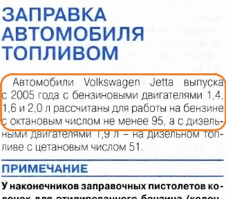

Альтернативы нет, как видите. Теперь о произошедших изменениях.
До 10 года вы можете разглядеть на лючке 95/91. Почему не наоборот? Не потому ли в последствии заменили надпись, что в России туго доходит какой основной вид топлива, а какое лишь допускается на крайний случай? Хотя каждый читает как ему хочется.
