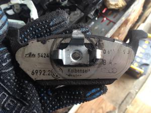

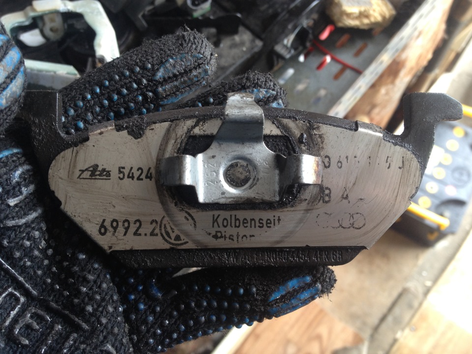

VW и у Jurid берет пластины, чтоб на них наклепать фрикционы АТЕ.
VW ни у кого ничего не берет и уж тем более не клепает. Они тупо размещают заказ у производителя колодок. А уж чьи там пластины - вопрос к производителю колодок.
На пластинах видел: Jurid, NAC, Pagid, Ferodo и еще какую-то цифровую хрень.
Про VW - это очевидно.На пластинах колодок, которые ты видел, на всех были фрикционы АТЕ?
Нет. На некоторых. Есть Ferodo еще, TRW попадается.
я о мягком, ты о теплом)) Ты видел когда нибудь на пластинах Jurid накладки Ferodo или наоборот, или на пластинах Ferodo, к примеру, накладки TRW?  Или это были пластины разных фирм с накладками, на которых стоял значок АТЕ?
Ate видел на пластинах Pagid еще помимо NAC. Ferodo должны сами все делать: и пластины, и фрикцион. Видимо, Ate пластины не выпускает.
Вот это привело меня в некоторое замешательство: кто же все-таки производит колодки VAG OEM 1K0698151A? Я был уверен, что это Ferodo!
@Dimmik, да Ferodo их и делает, на рядку с остальными, а отметка "ATE" на колодках Ferodo  говорит о допуске, а не о производителе накладки. О типе тормозной системы , о допуске.
Еще раз повторю о чем хотел сказать: на масле Кастрол стоит допуск VW, но это же не говорит о том, что масло делает VW, а Кастролу принадлежит только канистра?
Изменено пользователем Sancheg
А какой номерок и производитель внизу колодки?
Teymur88, как обычно: VW AG FERODO 4454 4FR GB.
Надпись Ate на них увидел впервые, причем это конвейерные колодки.
Наверное, Sancheg прав: это просто тип тормозной системы указан, т.к. у нас как раз Ate-Teves.

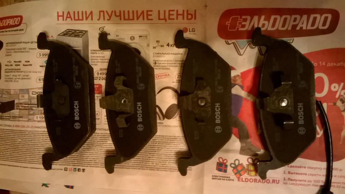

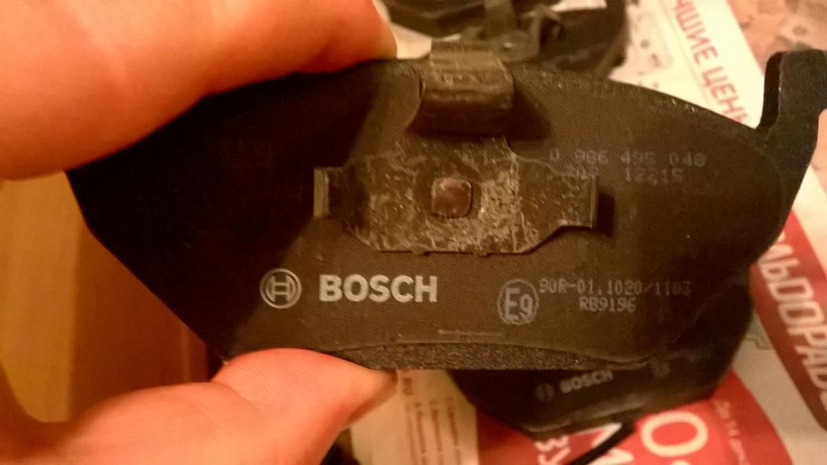

А на 1.4 CAXA не TRW ли суппорт делает?
Bosch 0 986 495 048

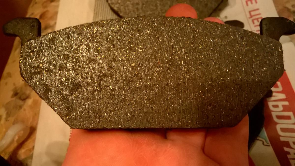

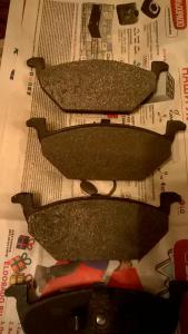

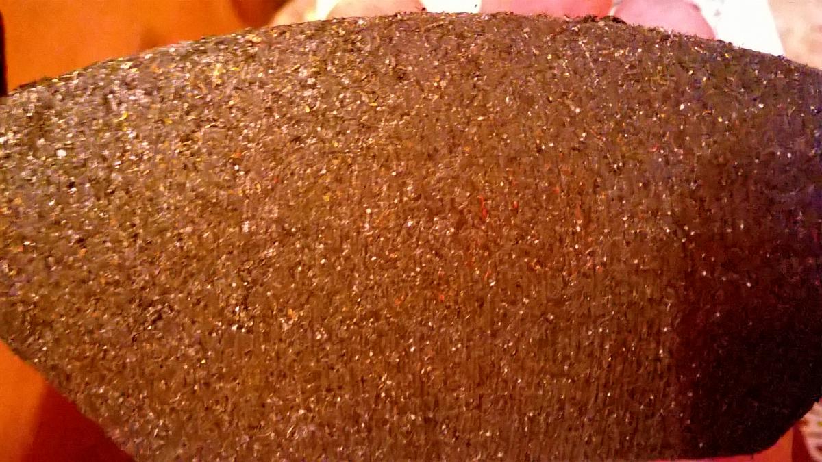

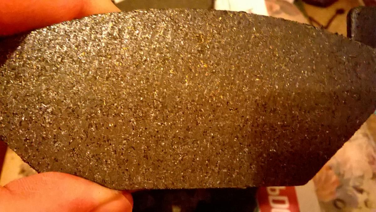

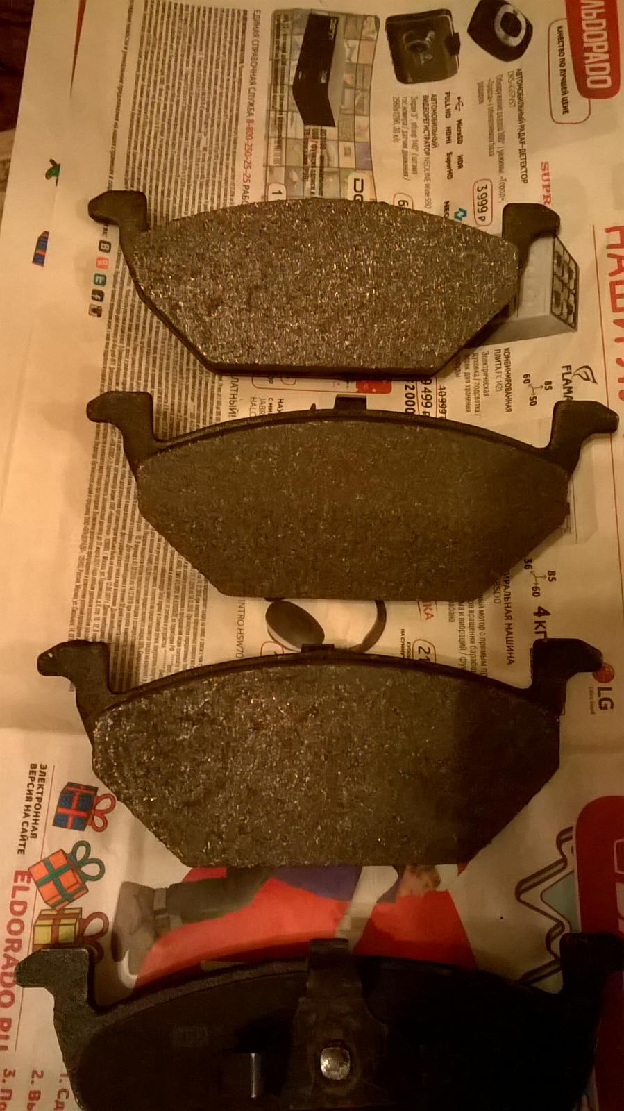

Взял на замену колодки по кроссу ОЕМ 1K0698151A - оказались Made in China (г.Нанкин). При тщательном осмотре просматриваются вкрапления меди как у оригинальных колодок. Значит, продукция качественная. Цена 1300-1500 р.: вдвое дешевле ОЕМ. Противоскрипный лист похож на очень плотную ткань. Ширина 19.7 мм, т.е. как у оригинала. Только скосов по бокам нет.
P.S. Этот артикул снят с производства в начале 2016 года, но в наличии еще есть.
