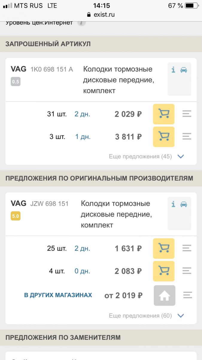

зато типо такие же оригинал. есть на exist
Пробуй JZW698151.
7 минут назад, Dimmik сказал:
Пробуй JZW698151.
А этих «противоскрипных» пластин как в этих 1K0698151A больше не в каких нет?
или их можно заказать отдельно?

15 минут назад, Sigizmundich сказал:
Посмотри TRW GDB1386DTE. На них стоит нечто похожее на противошумные пластины ОЕМ.
