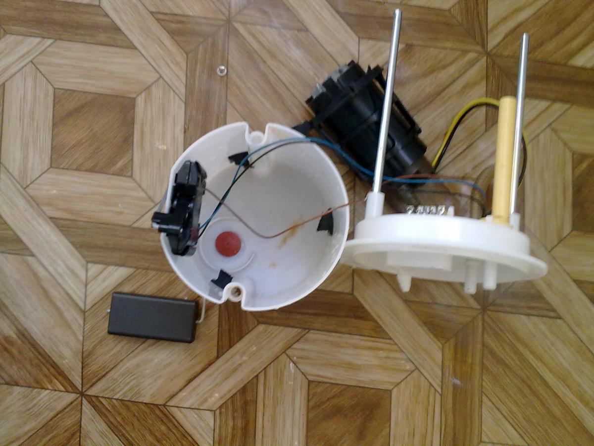

Поменял вчера топливный модуль в сборе, цена 7200 р., брал в автодоке, производство Чехия.
Проблема была в самом насосе, плюс и минус выходяшие из насоса коротили (кстати темный провод был подсоединен на +, светлый на -,эт типа в Мексике так делают?, на новом забыл даже посмотреть какие провода куда идут), думаю разрезать потом его и попробовать выявить причину. Как предположение несведущего в этих делах человека - дело в бензине.

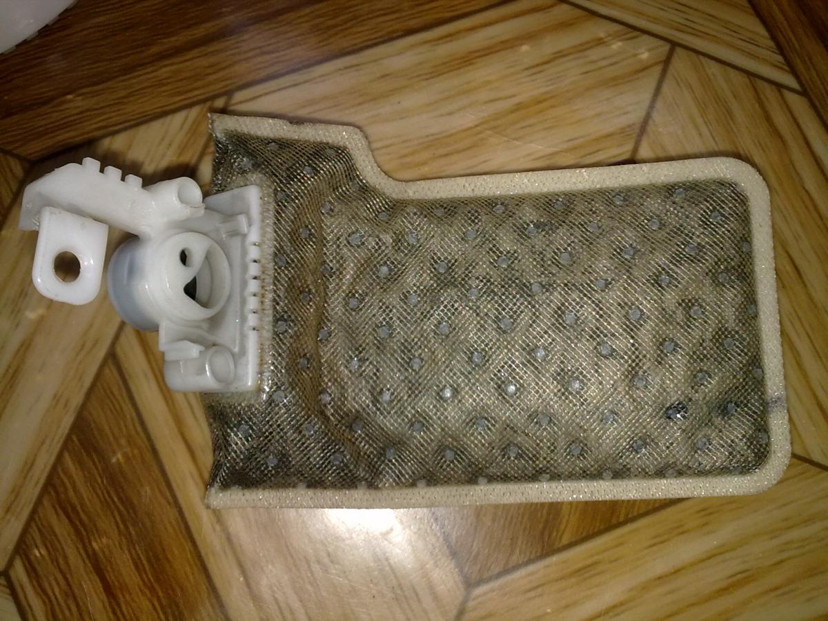

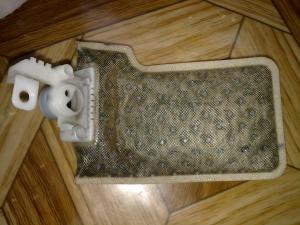

Старый насос. Фильтр так и не отмылся. Пробег 20 тыс.
