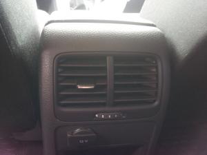

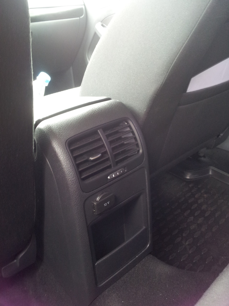

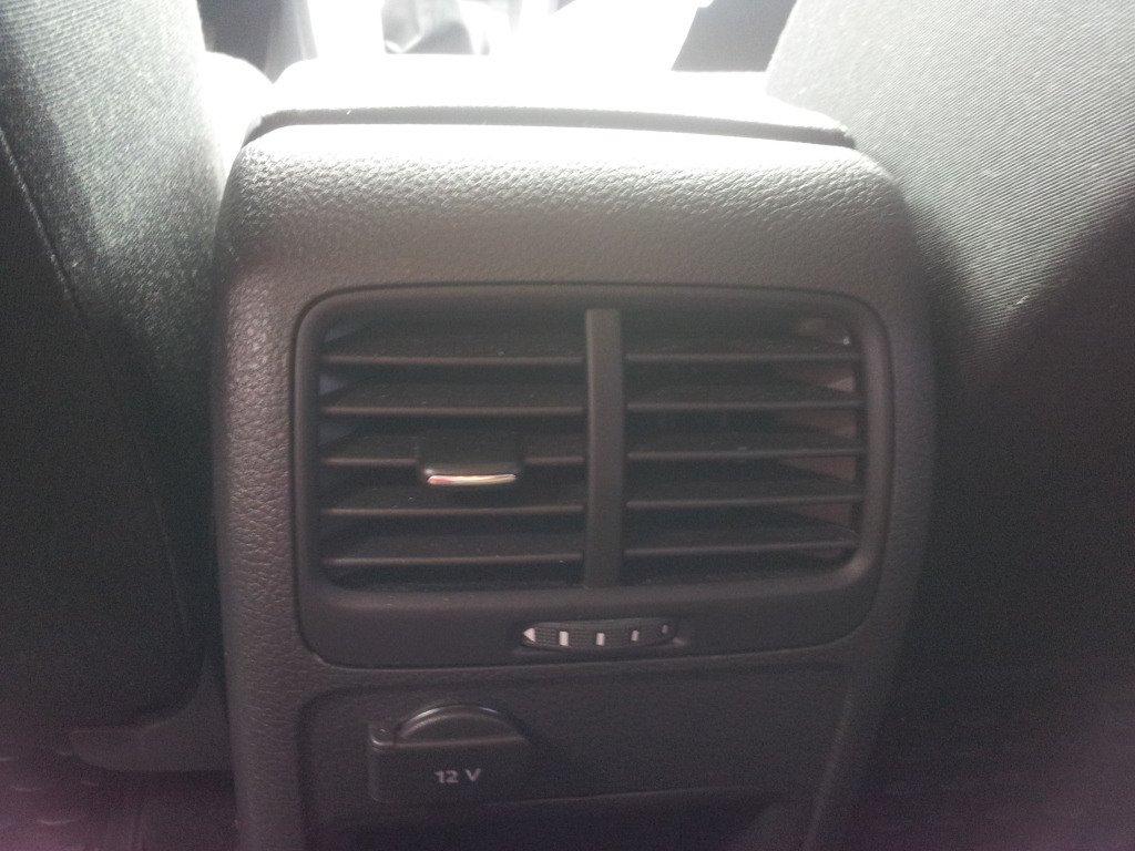

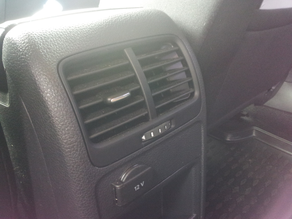

Привет, джеттаводам! Случилось неприятное. Захотел отрегулировать направление потока воздуха из дефлектора, который расположен в подлокотнике (дует на задних пассажиров). Подвигал рычажок влево и вправо. После чего рычажок остался у меня в руке, а другая его часть, которая отвечает за повороты влево/вправо, провалилась куда-то внутрь подлокотника...я так предполагаю, что провалилась в сопло системы кондиционирования (откуда идет воздух). Фото прилагается. Вопрос: возможно все вернуть в исходный вид (в рабочее состояние)? Или возможно поменять дефлектор целиком?
разбирай подлокотник, доставай часть которая упала и определишься, можно  сделать или нет.
Возможно и то и другое. Пошарь "поиском". Есть отчёты по разборке. Цена за новую деталь "охренеть", поэтому я склеил сначала одну сломавшуюся, затем вторую. В общем сами по себе они "живут" в одном положении и лишь неловкие движения сандалей внучки заставляют волноваться. Далеко внутренности не падают. Ценность представляет пружинка (себя уговариваю). Хотя одна потерялась и в обще-то нафиг ненужна.
