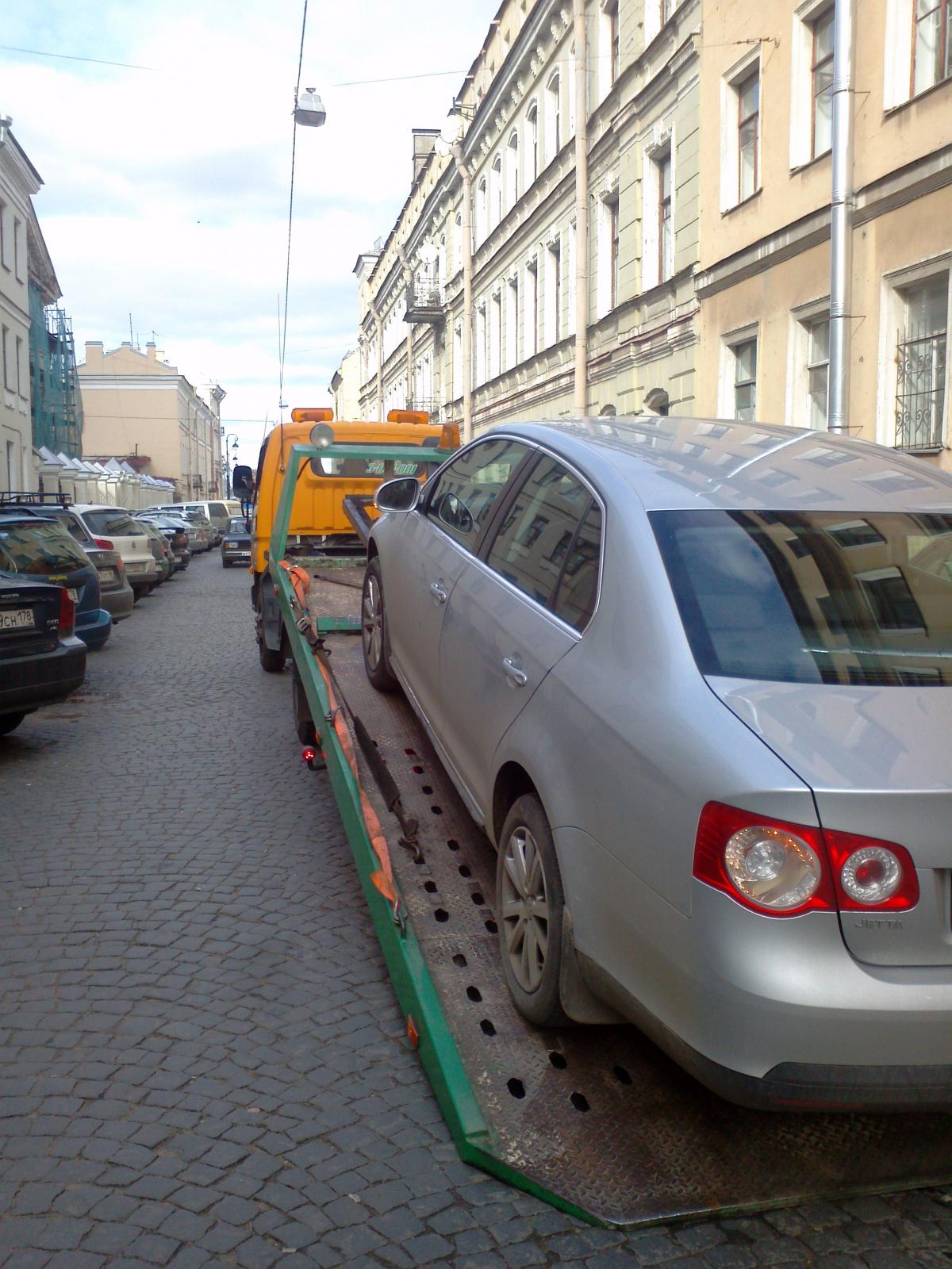

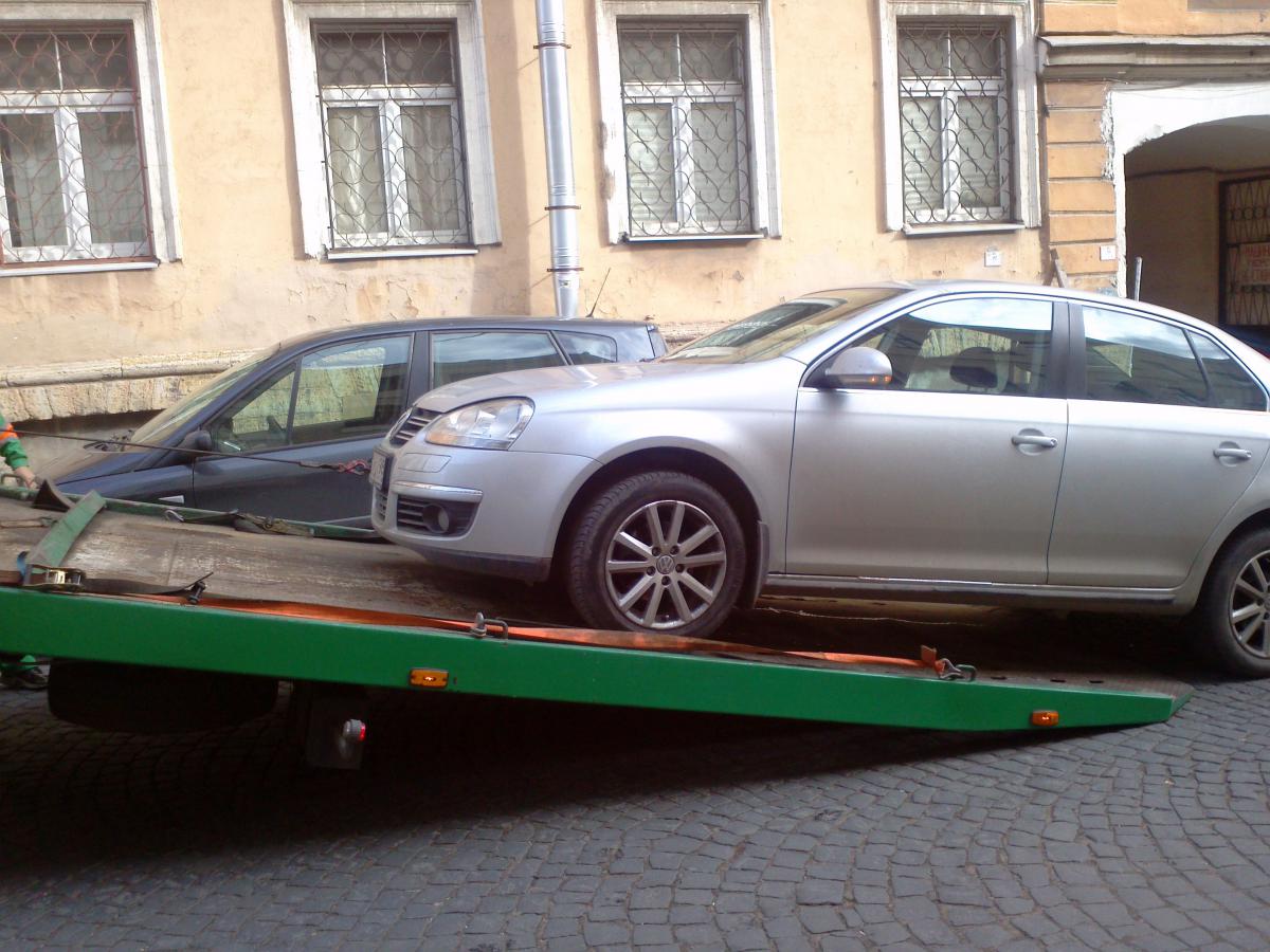

Franki 1 Жалоба Опубликовано: 3 октября 2013 (изменено) Вердикт дилера "Классика" Руставелли....подгорели контакты реле слева от руля (номер пока не знаю). Попутно напряг чтобы проверили какого банана двигатель работает не ровно.....в итоге замена свече на оригинальные в остальном работа всех систем в идеале. Прогулка по городу на спинке эвакуатора 2500, работы дилера 4600 потеряное время - бесценно. Изменено 3 октября 2013 пользователем Franki Поделиться сообщением Ссылка на сообщение Поделиться на других сайтах

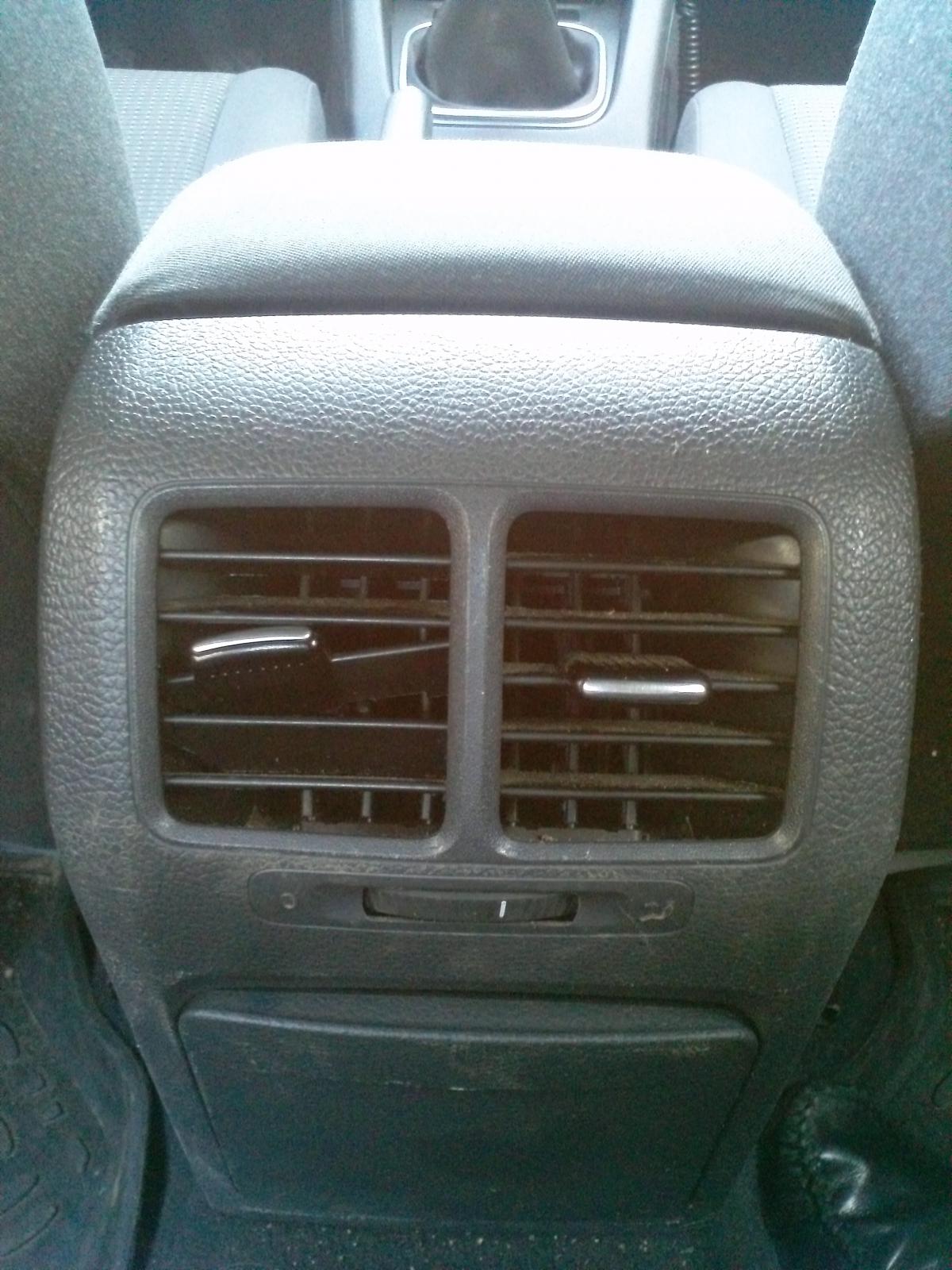

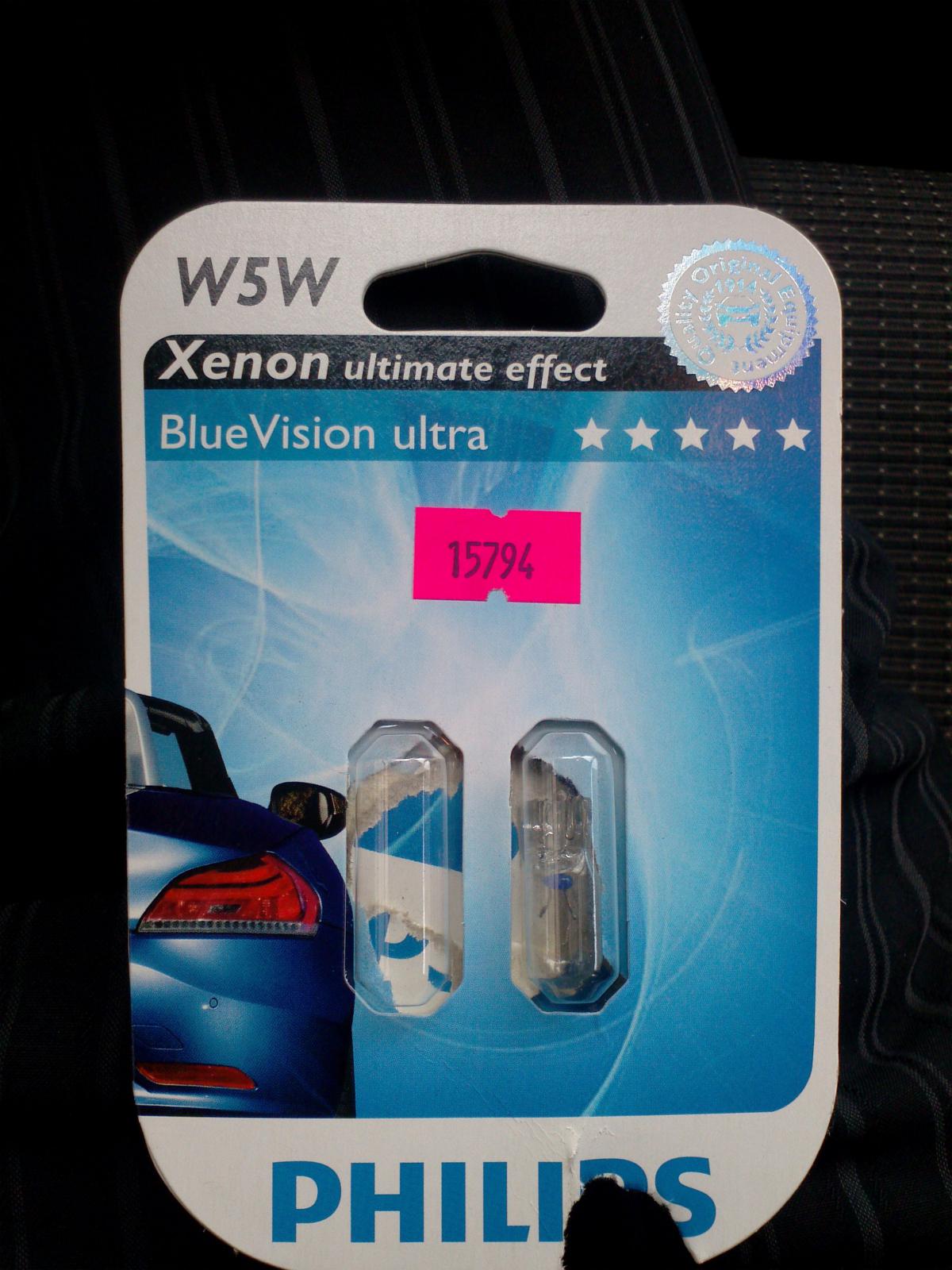

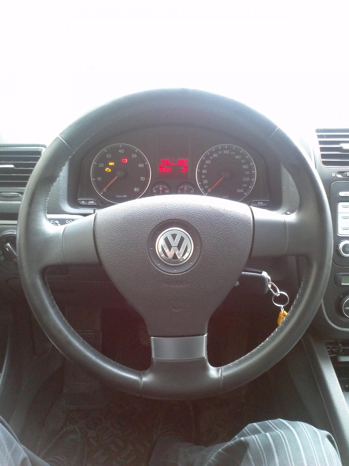

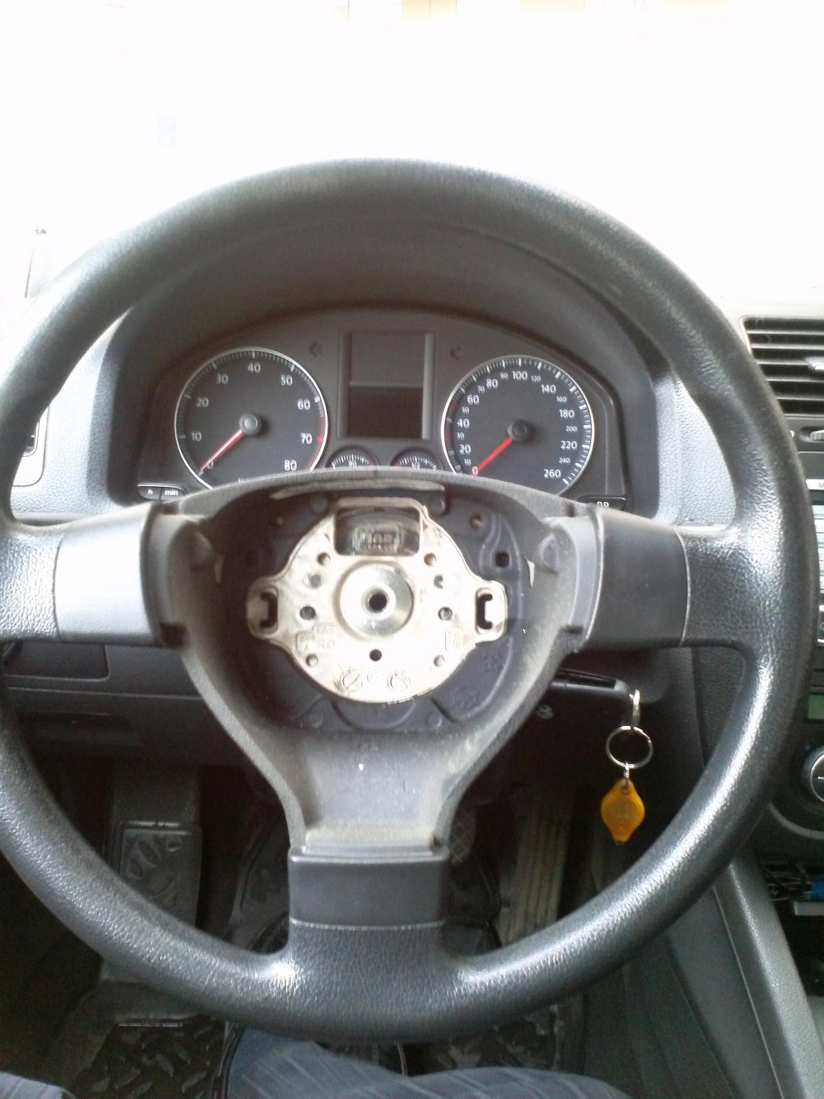

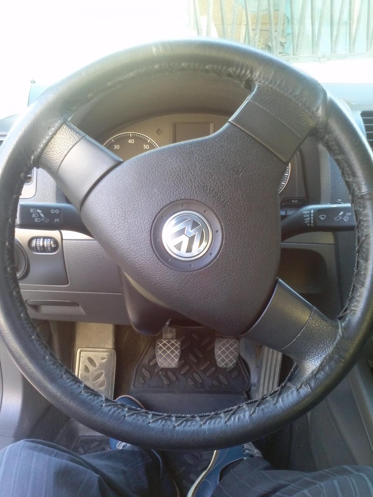

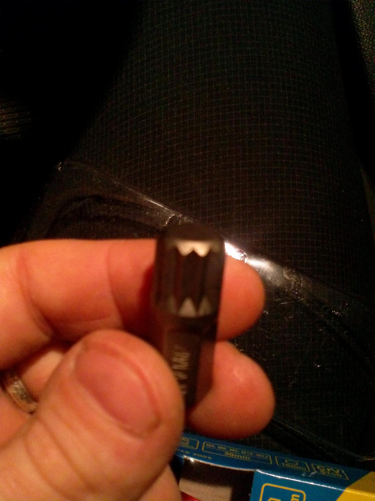

Franki 1 Жалоба Опубликовано: 11 октября 2013 Нашелся покупатель на мой старый гольфовский руль(подушку), поэтому пришлось в спешном порядке искать вот такой ключ , чтобы снять руль (теперь у меня есть набор (120р)). Итог: был говнопластик .............стало "кожаное чудо"хоть и простенькое....... за руль спасибо Саше Greck Заодно сменил перегоревшую лампочку габарита на такую (150р) По проведенной работе могу сказать что проблем со снятием подушки никаких не было (30 секунд), с лампочками габаритов надо быть просто посмелее (минута на сторону). нашёл у себя вот такую хрень (спасибо ребенку) .... ....как это лечить никто не сталкивался? Поделиться сообщением Ссылка на сообщение Поделиться на других сайтах
oldshturman 7 Жалоба Опубликовано: 11 октября 2013 Разбери заднюю часть подлокотника(где-то фотоотчет был) и посмотри, может просто из пазов выскочила. Поделиться сообщением Ссылка на сообщение Поделиться на других сайтах
