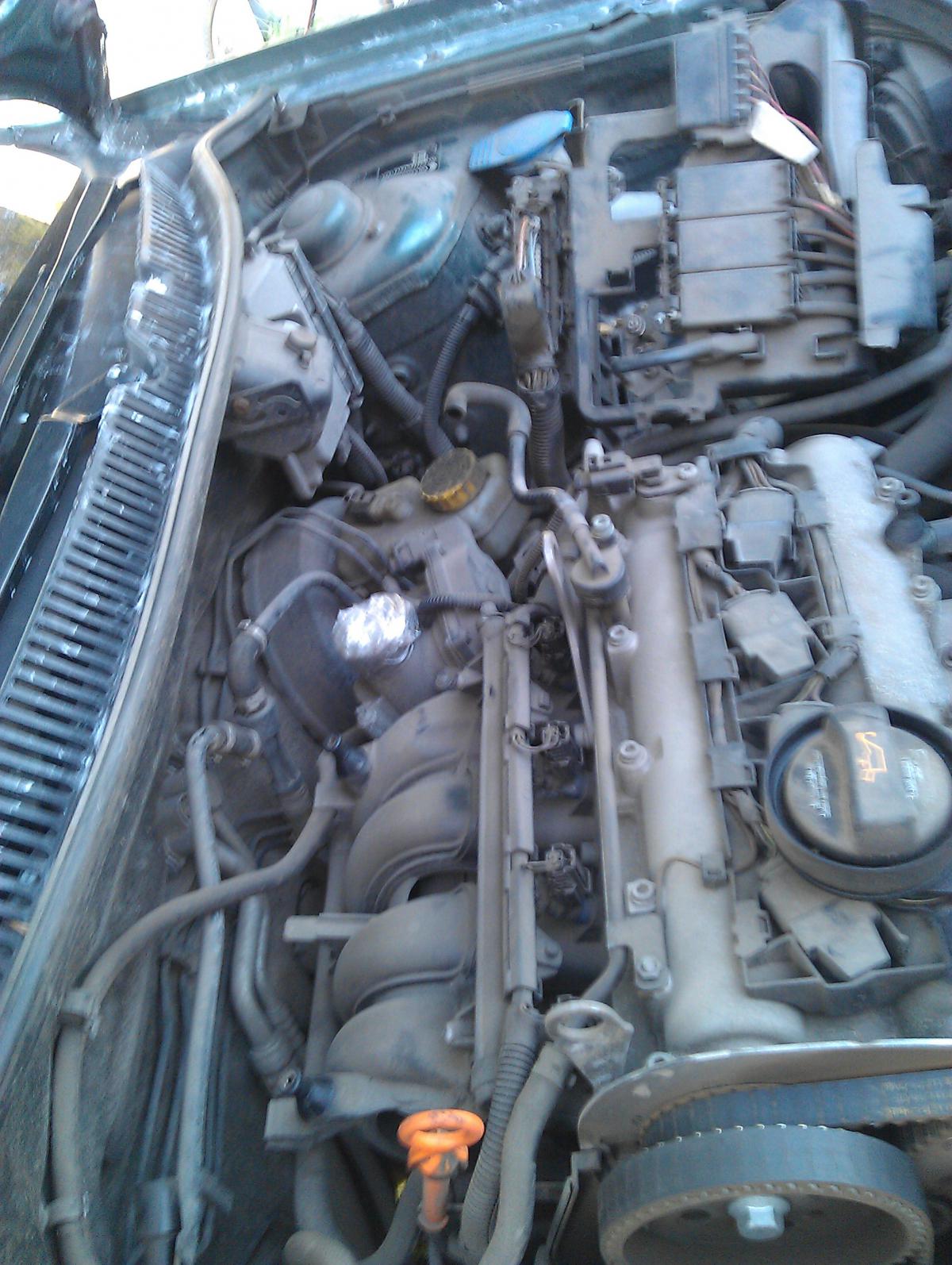

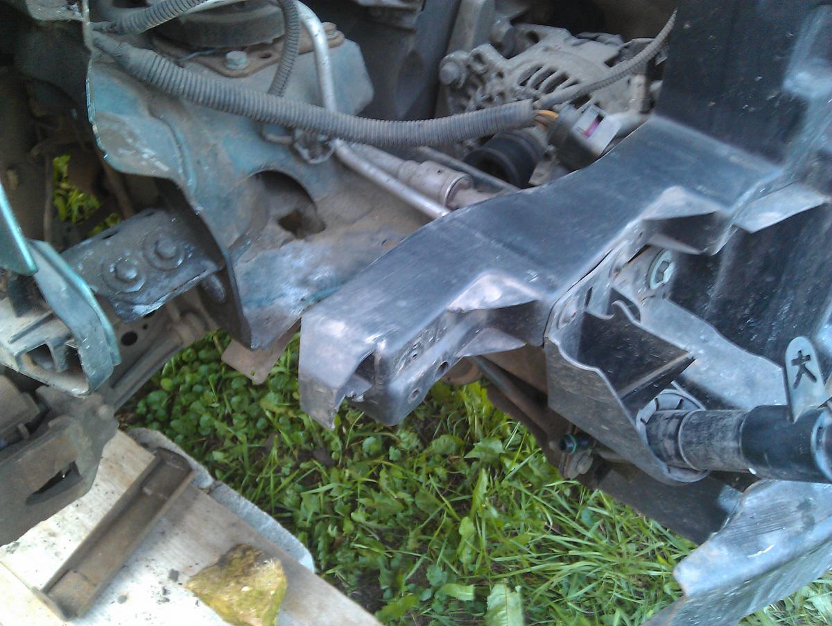

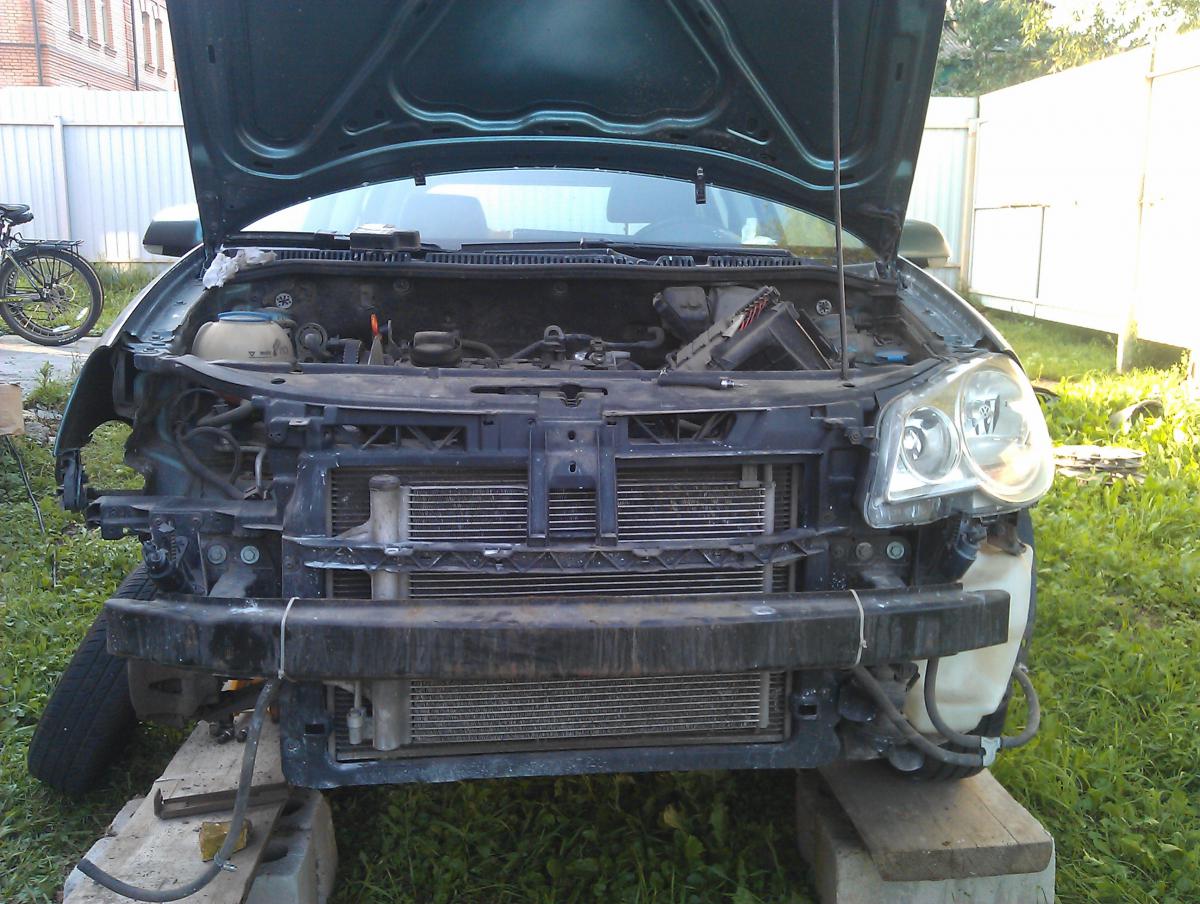

Оказался слегка ударенный в морду, хотя владелица говорила что билась только бампером. К сожалению не было возможности сделать экспертизу. На тертый бампер и слегка оторванную губу бампера я забил.

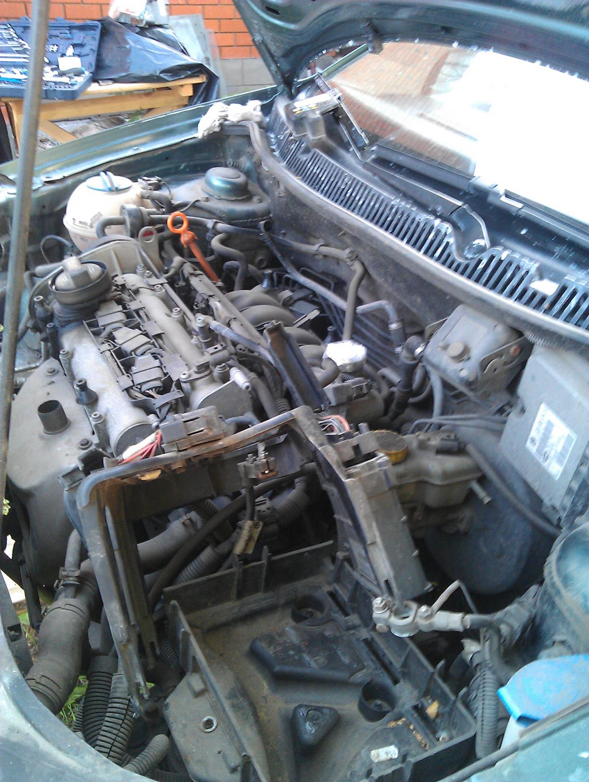

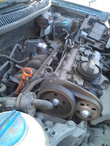

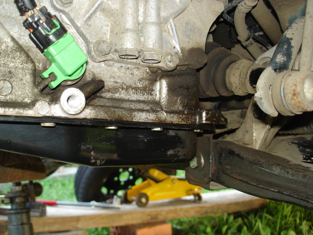

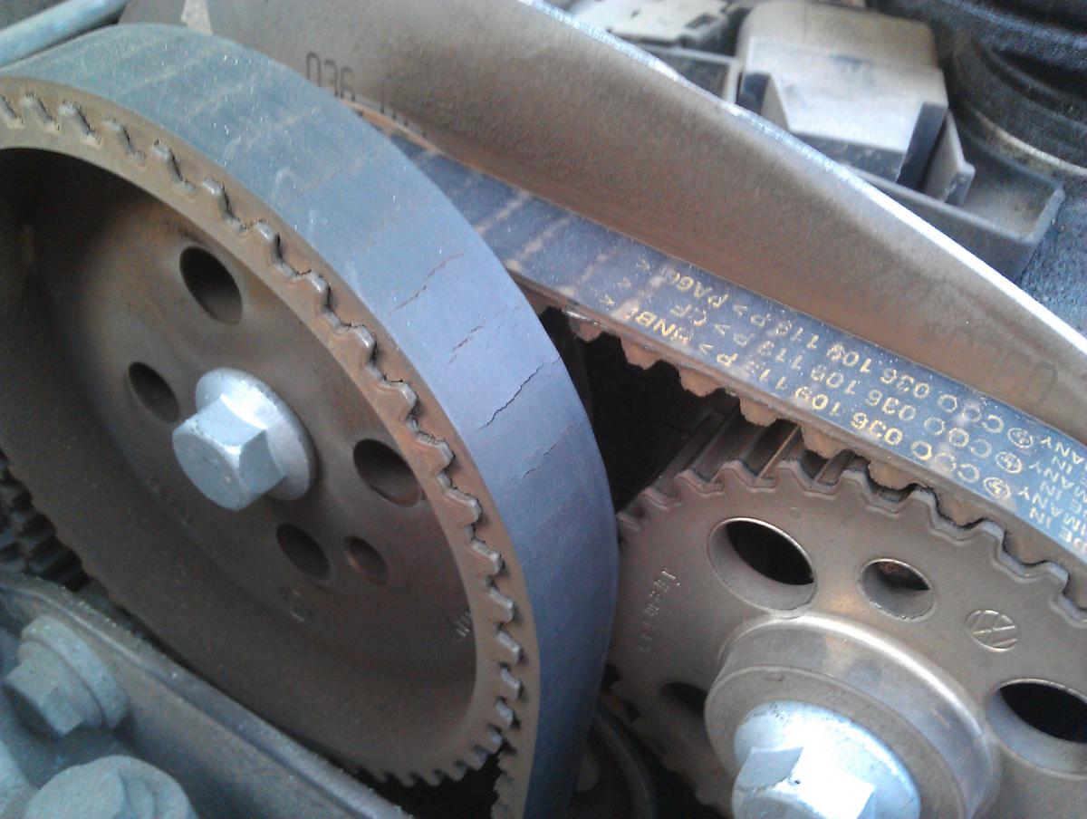

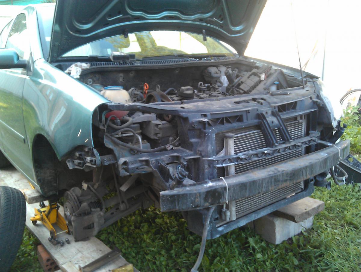

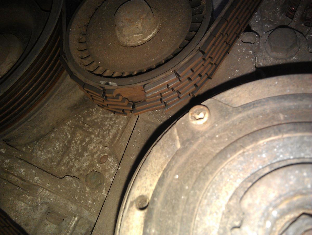

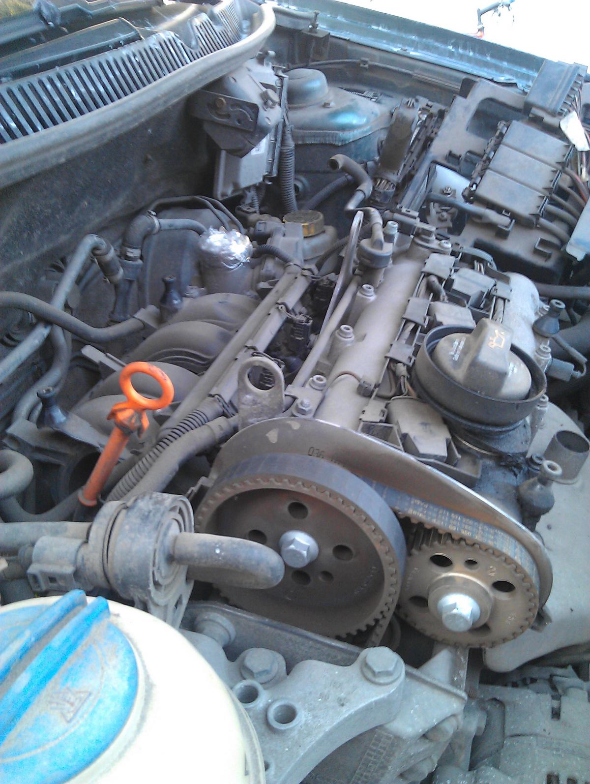

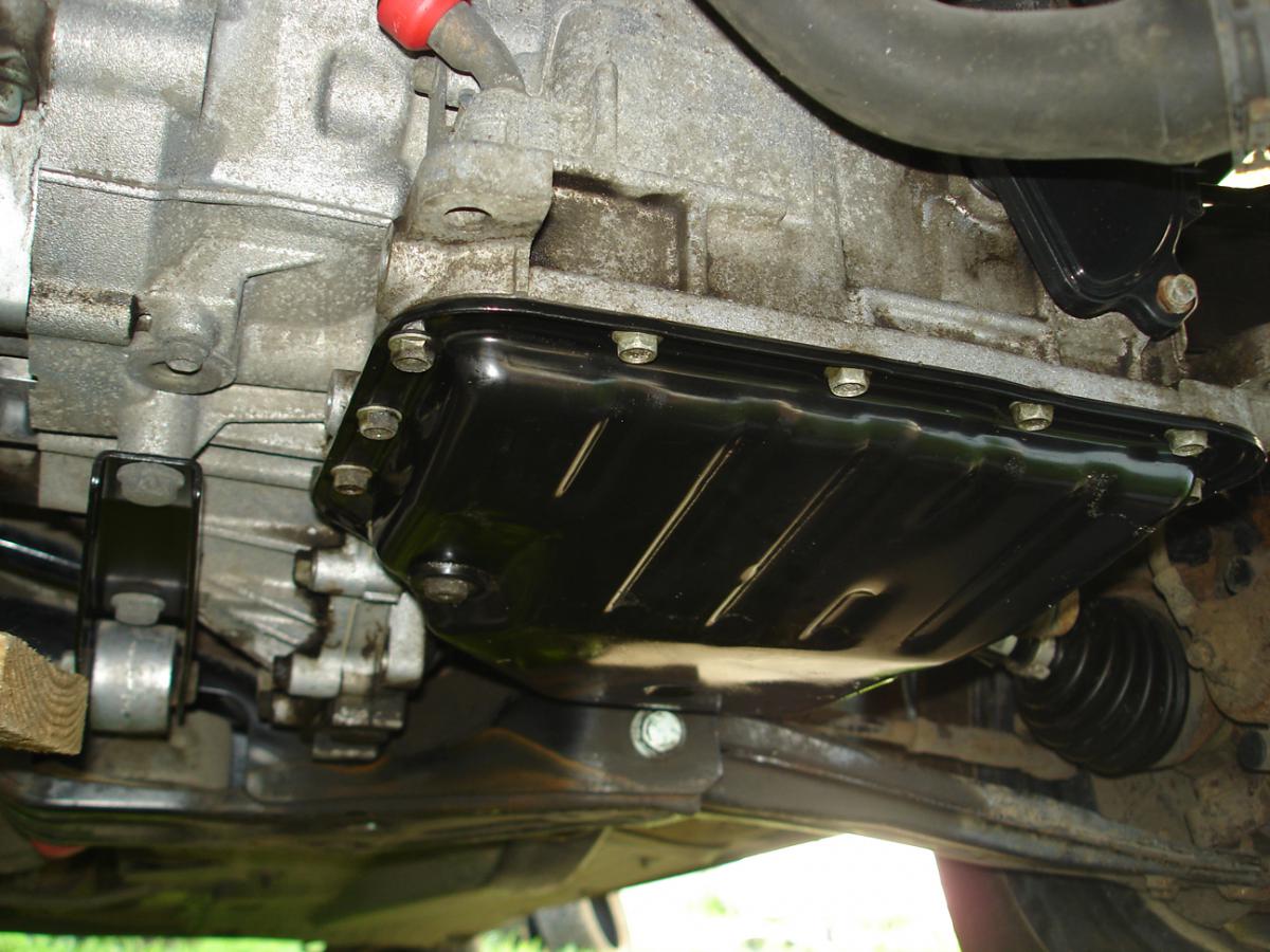

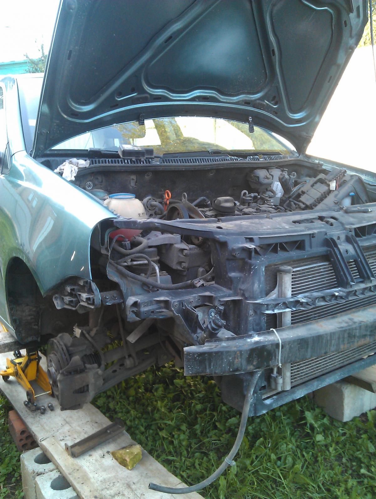

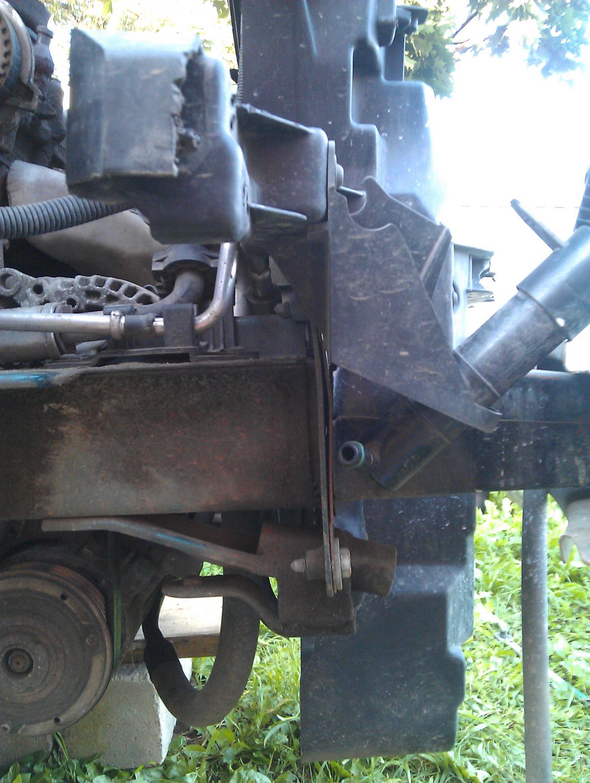

Пригнал домой, снял бампер, собственно и все понял. Ремни давно никто не менял, ну ничего это мы сделаем. У АКПП весь поддон в масле. Еле отмыл, по ETKA используется герметик, может не критично в таком случае течь, знаю что для АКПП очень очень вредно, когда масла недостаточно? После замены ремней сгоняю на сервис, пусть посмотрят, может и масло сменить пора.
Пробег 96 тык, год 2006 одна хозяйка. Такие вот пироги.

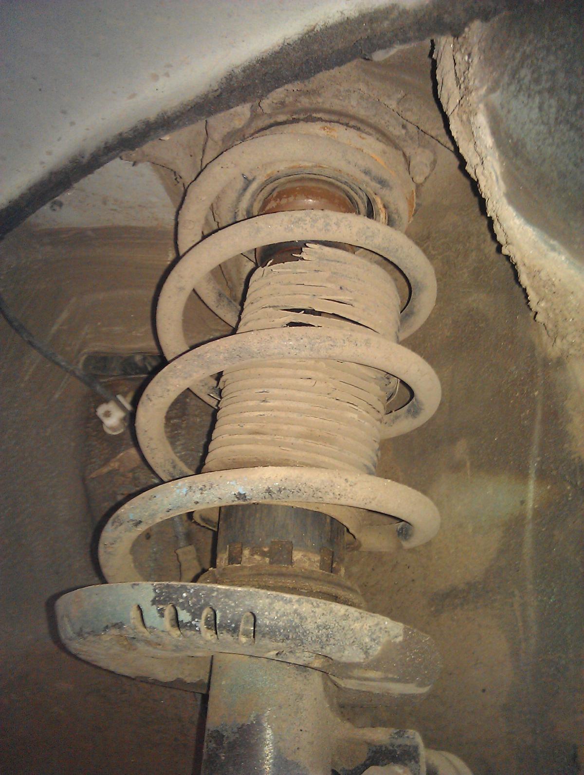

Посоветуйте что делать. Заменить ремни и продать, или чуток подлатать да погонять годик. По ходовке проблем не заметил кроме рваных в клочья пыльников амортизаторов. Держит скорость 140 машину не водит, руль не бьет, и АКПП работает отлично. Кондей не работает, подтекают трубки, надо менять, заправлять. По диагностике ошибка лямбы на входе в катализатор.
В раздумьях вообщем.
Выкладываю фотки
Продолжение следует

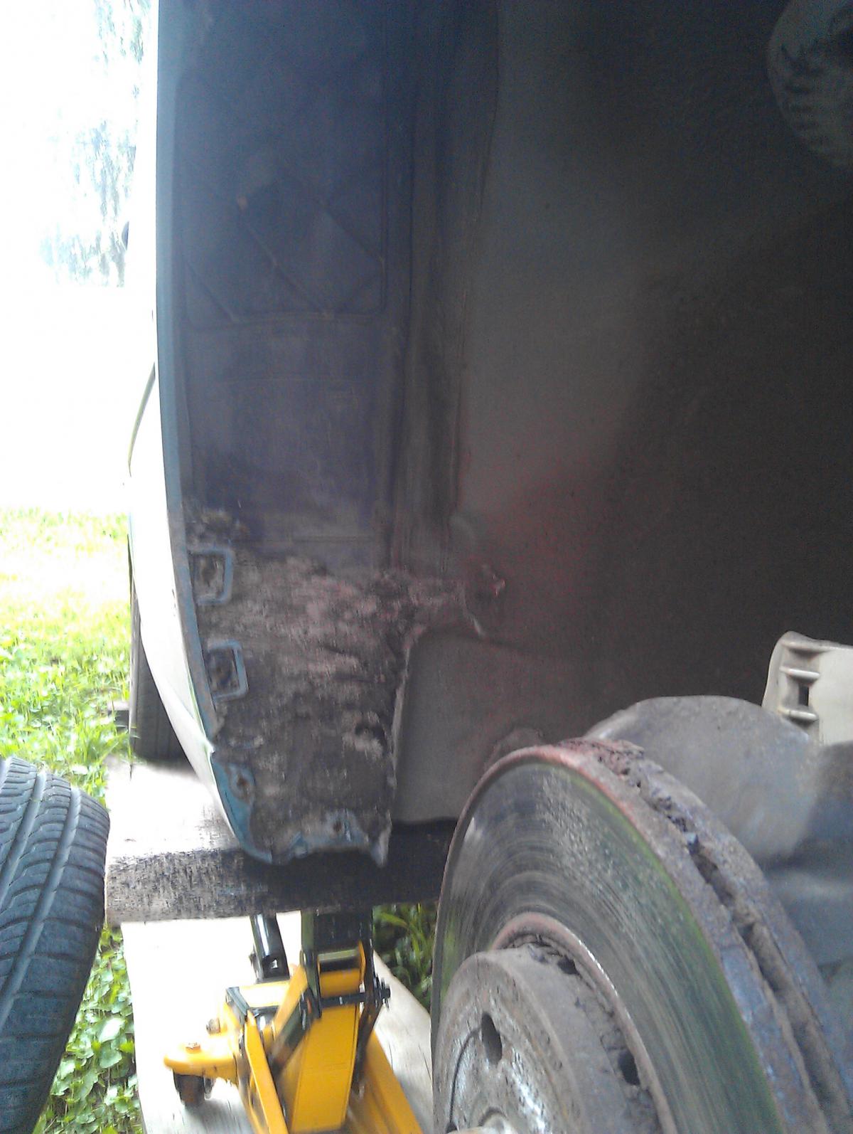

Да, кузов в хорошем состоянии, но нужно немного подкрасить передние крылья, изнутри по окаймлению ребра краска отслоилась.

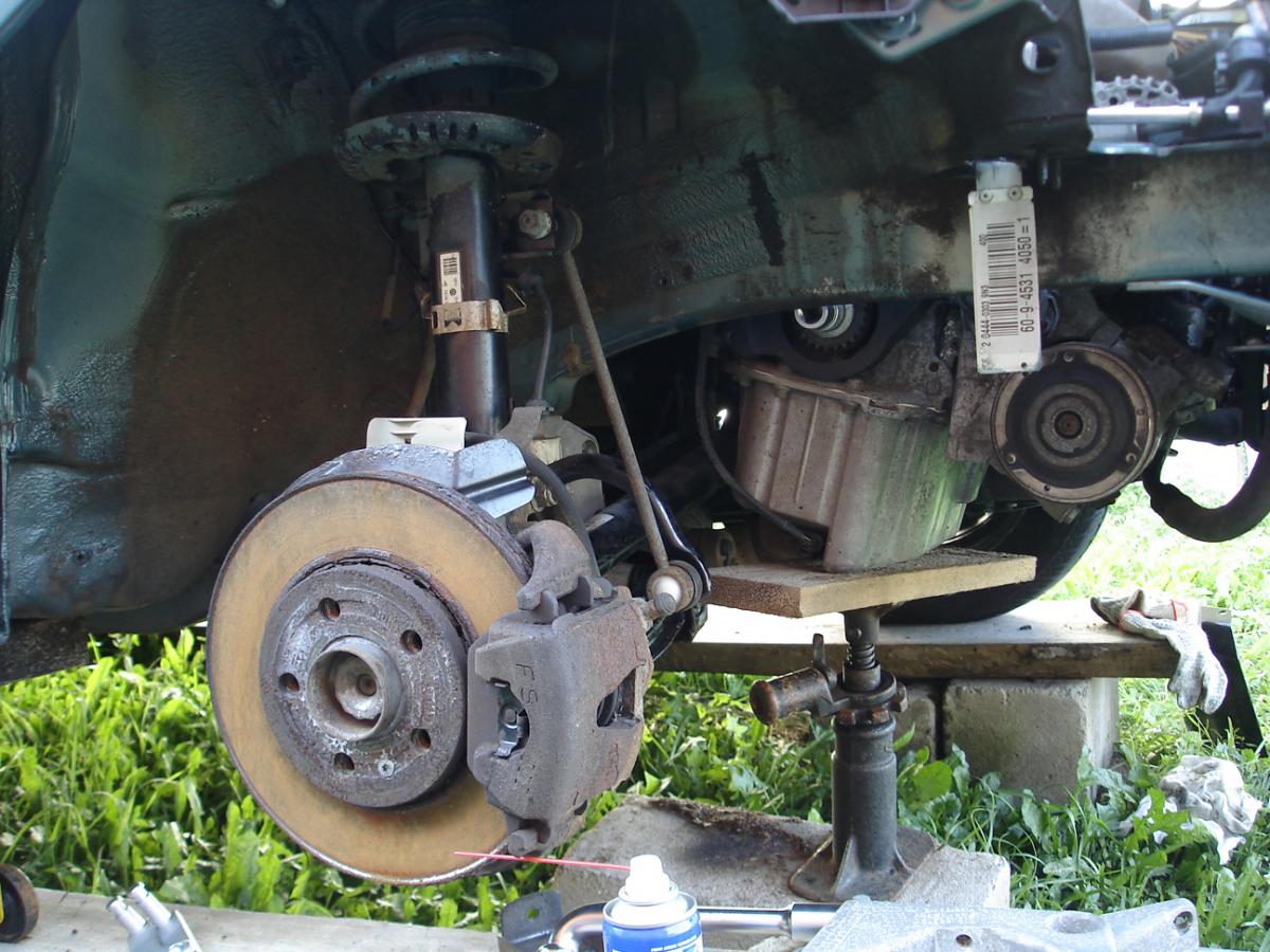

Так еще несколько фоток

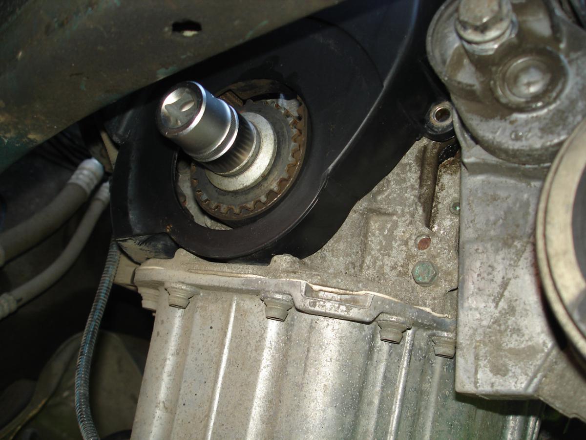

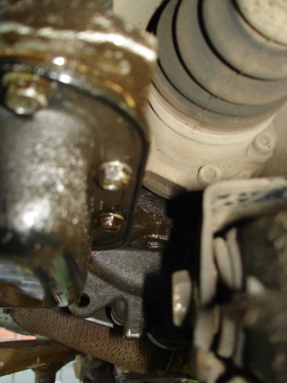

Похоже подтекает левый сальник приводного вала.
