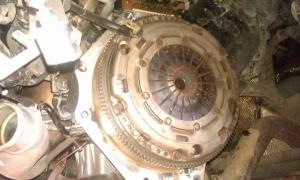

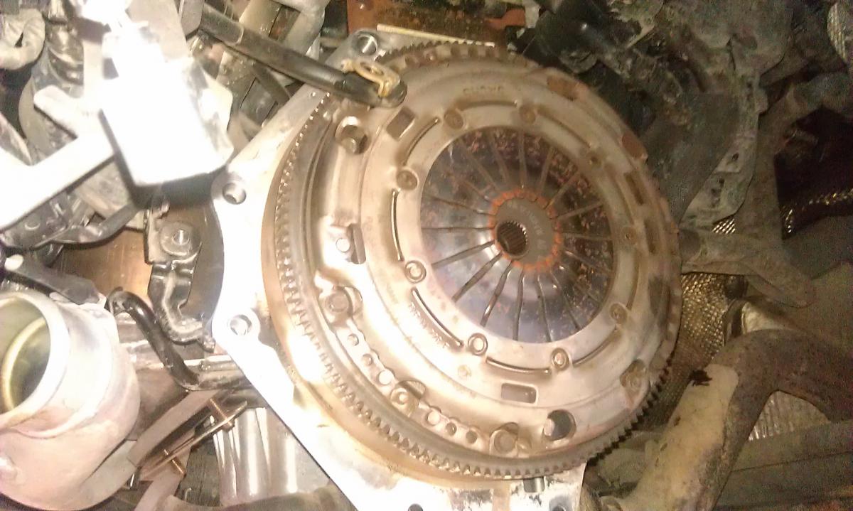

Генаддий 0 Жалоба Опубликовано: 22 февраля 2014 Замена корзины сцепления решила проблему Поделиться сообщением Ссылка на сообщение Поделиться на других сайтах
