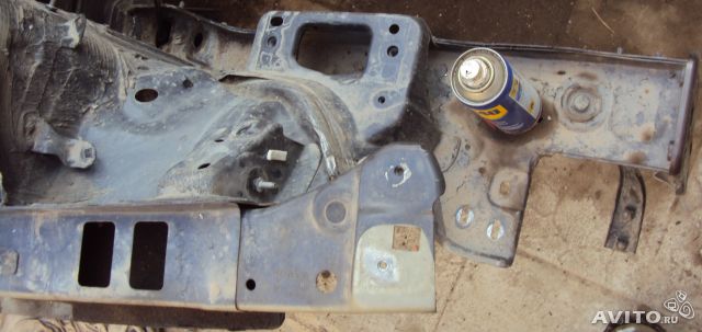

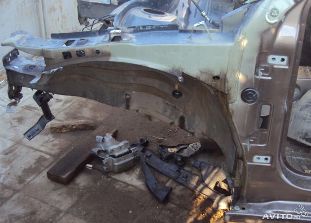

Андрей Ульрих 25 Жалоба Опубликовано: 11 октября 2013 Нашел тут фоточки лонжеронов 6й джетты, но ясности это не внесло) А выложить фото правой часты при открытом капоте можешь? Ну, если завтра на осмотре будем открывать капот, то сделаю обязательно. Просто на данный момент капот не открывается, а через силу пока не хочу - не закроется еще обратно.... Поделиться сообщением Ссылка на сообщение Поделиться на других сайтах
Whocares 6 Жалоба Опубликовано: 11 октября 2013 (изменено) По фоткам камри ток бампер и крыло на замену, внешний фонарь живой кажись Изменено 11 октября 2013 пользователем Whocares Поделиться сообщением Ссылка на сообщение Поделиться на других сайтах
Андрей Ульрих 25 Жалоба Опубликовано: 11 октября 2013 @Whocares, крыло с обратной стороны тоже, т.к. там гармошка по ребру пошла. Поделиться сообщением Ссылка на сообщение Поделиться на других сайтах

kross 61 Жалоба Опубликовано: 11 октября 2013 А подушки не сработали потому что ближайший датчик на удар находится сбоку телевизора, а до него не достало, поэтому, можно сказать, повезло. Свиду лонжерон должен быть целый, неудобство будет только с передним креплением крыла, чувствую его там не осталось вообще, наверно новое придется приваривать.... хотя... оно кажется прикручивается... тогда и проблем то нет) Поделиться сообщением Ссылка на сообщение Поделиться на других сайтах

dimon54 20 Жалоба Опубликовано: 11 октября 2013 Основная проблема в том, что кузов пошел волнами с обратной от места удара стороны. Камрюхе изрядно досталось судяпо фото. Подушки могли не сработать из-за не пристёгнутых ремней безопасности. Сочувствую тебе и желаю скорейшего восстановления твоей машинки Поделиться сообщением Ссылка на сообщение Поделиться на других сайтах
