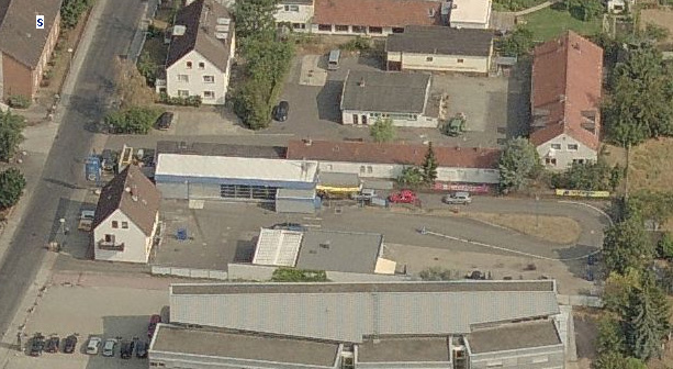

10.04.08 112 тыс
пропылесосил и помыл машину
мойка в самом что ни на есть центре вольфсбурга, в 100м от начала porschestrasse, находился на ней с 19 до 20 часов, и за целый час был единственным клиентом :) было очень пасмурно, наверное, поэтому
