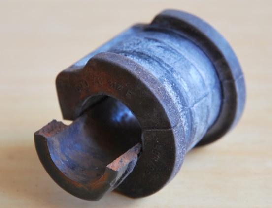

saaonline 4 Жалоба Опубликовано: 7 сентября 2008 28.08.08 120 тыс недели три назад начала "гупать" на неровностях передняя подвеска приехал на сто после работы, там остались двое подмастерьев. проехались вместе, пацаны говорят - передний правый аморт, похоже, умер (я тоже так думал). на след день с утра открутили вместе с мастером сто колеса, оказалось, что проблема в двух фиксирующих стабилизатор муфтах. они состоят из пластикового внутреннего цилиндра и внешнего из резины, сверху накладывается фиксирующая скоба. пластиковая деталька просто рассыпалась (см. фото). стаб болтался и стучал по одному из рычагов подвески. мастер сел на свое авто, поехал на склад, через 15 мин вернулся с новыми муфтами. к чести vw нужно сказать, что конструкцию они изменили, теперь крепежный узел состоит только из резиновой муфты немного другой конструкции и скобы, пластиковую вкладку убрали. на все ушло часа полтора времени. 45 Поделиться сообщением Ссылка на сообщение Поделиться на других сайтах

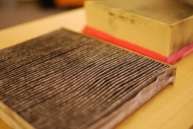

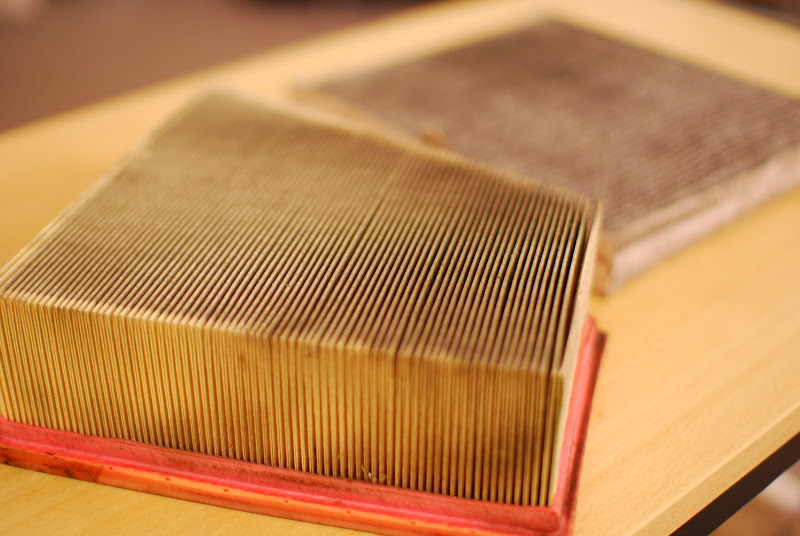

saaonline 4 Жалоба Опубликовано: 24 сентября 2008 24.09.08 122 тыс поменял воздушные фильтры и лампочку. фильтр двигателя прошел 60 тыс км, салонный 40 тыс км. фото на память 0 Поделиться сообщением Ссылка на сообщение Поделиться на других сайтах
