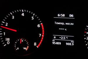

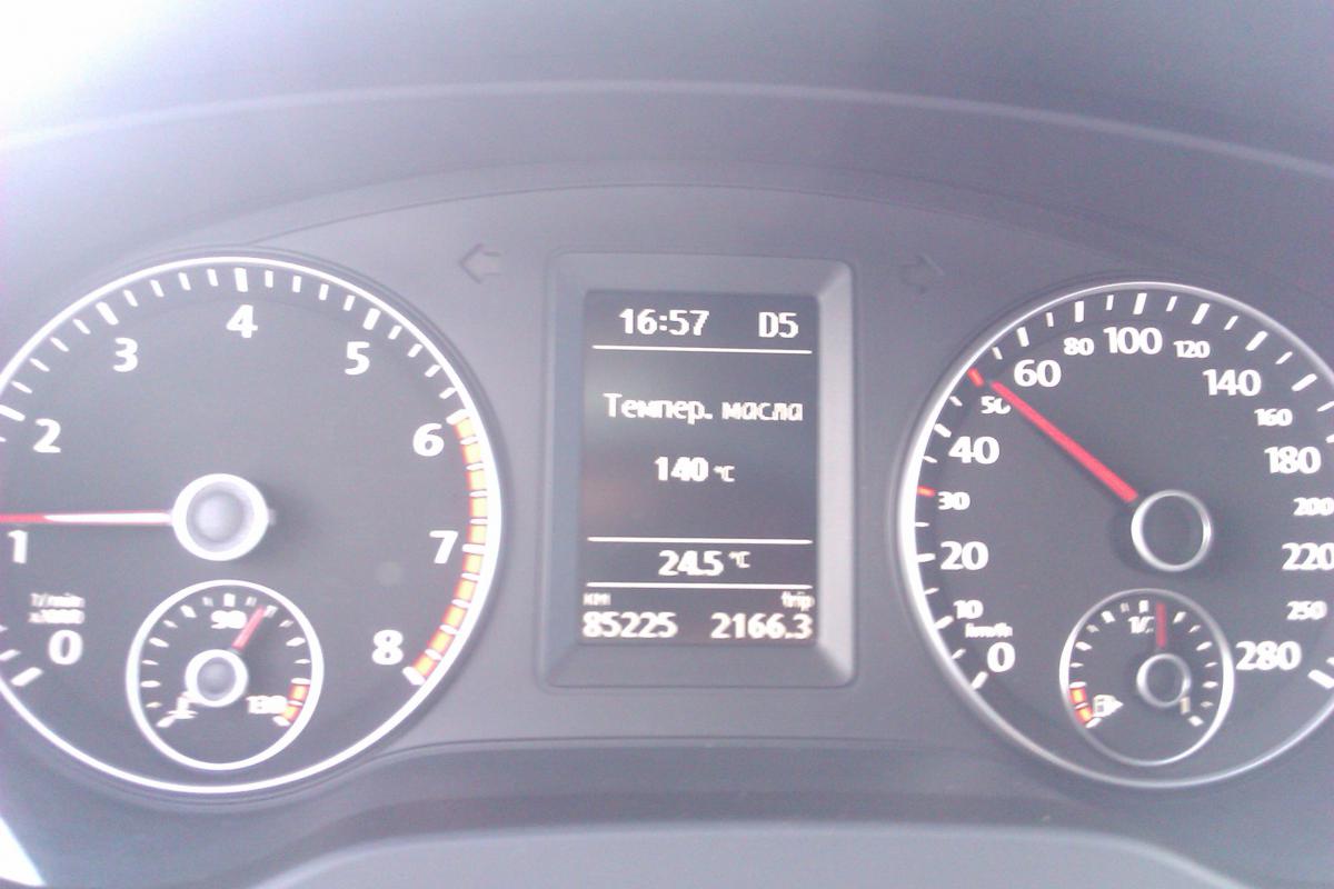

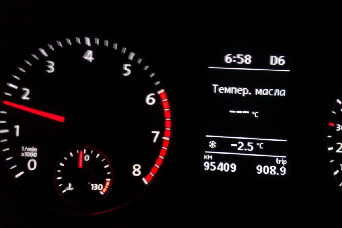

mars прав, температура ОЖ на приборке - это просто сообщение водителю о том, что можно ехать в обычном режиме. Вот мой пример: ОЖ 90гр., а масло даже до 50гр. не прогрелось. Сам ориентируюсь по температуре масла: до 50гр - тихонечко, до 75гр.- как все, после 75гр - как нравиться.)
Только после температуры масла 137гр. температура ОЖ немного показывает выше 90гр.
Хорошо, что по работе приходится ездить, а так не айс что масло кушает.
Пардон, это как же ездить то нужно? :blink:
Наверное где-нибудь на треке отжигать.
А расход бензина 95 и 98 на 150 сильном двигателе не сравнивали? В одной брошюре прочитал что при использовании 95 расход больше.
У себя заметил, что при выезде с утра температура масла доходит до 50 когда ОЖ уже более 80.
