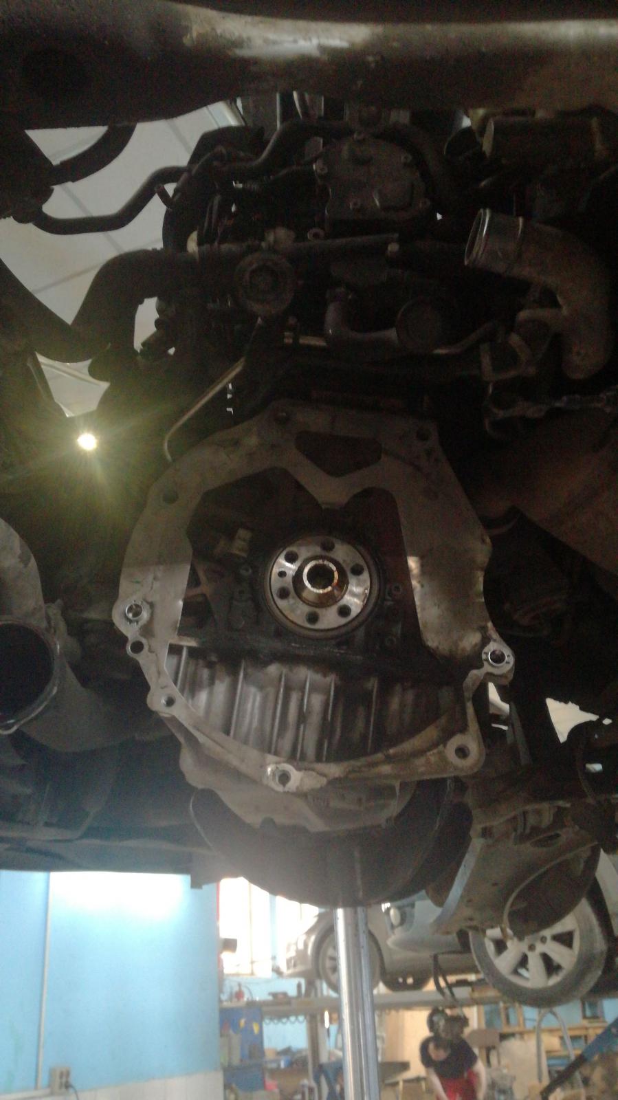

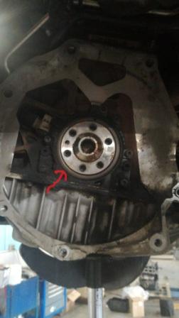

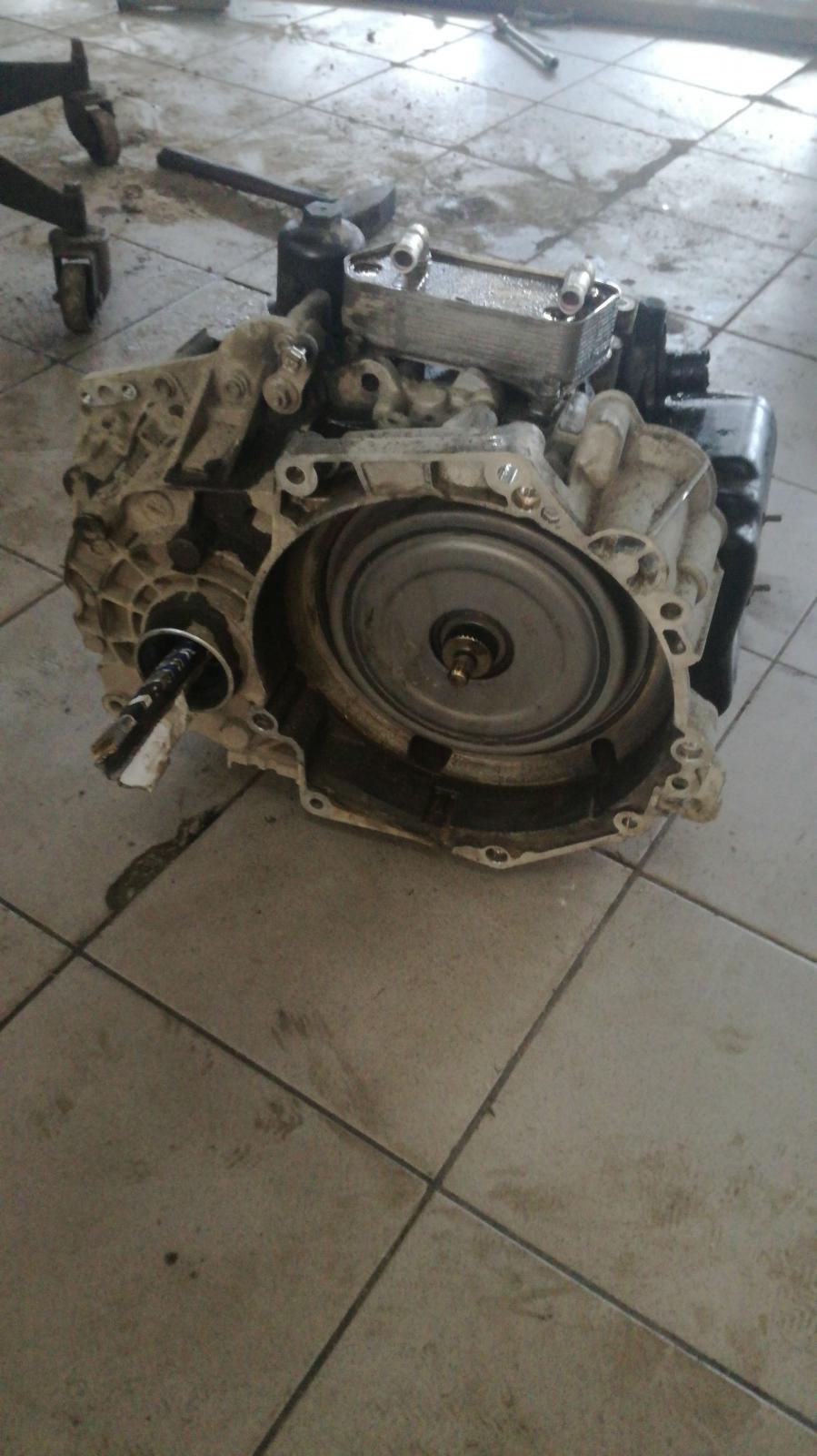

В продолжении истории о маховике: при пробеге 179.000 км поехали мы с супругой в отпуск в сторону Питера. Приехали в Питер, потом поехали в Выборг - дороги в Выборге это отдельный рассказ. При выезде из города не заметили лежачий и здорово на нем подлетели. Через пару км начался какой то стук и пошла вибрация по машине. Остановились, заглушили. Завели вибрация есть, газуешь вроде ничего обороты падают появляются стуки похожие на маховик. Доехали до Питера, заехали в сервис - завели газанули - единогласно маховик. А тут как к раз 30 апреля, 1, 2 мая выходные, сервис и магазины запчастей не работают + жилье в праздники в Питере по 5000р. сутки. Переночевали, 1 мая у супруги д.р а на улице + 5 и ливень итог решили ехать в Москву. Потихоньку доехали. Когда вышел из авто тресся еще наверное час такая была вибрация. 2 мая выходной, 3 мая купили маховик Luk, прошлый маховик тоже был Luk отходил получается 110.000 км. Записался в Vag сервис (не реклама). Приехал сняли коробку, сальник запотел (фото) в итоге цена сальника 3450р. замена 1500р. еще мастер сказал что по махотронику были подтеки масла, новых махотроник 100.000р. Б.У. 40.000р. Короче промыли собрали заменили масло в коробке. Сейчас пробег 182.000 ремонт происходил на 181.000. Прошу совета бывалых, задумываться о смене авто  или ездить ?
