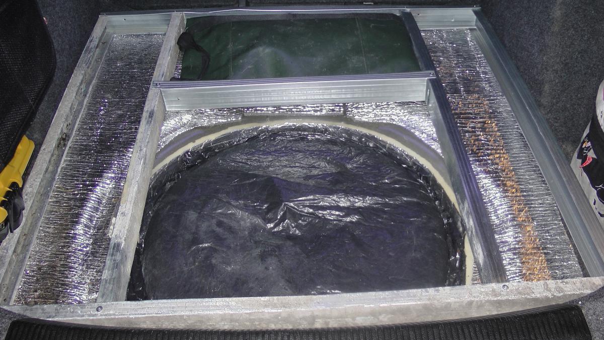

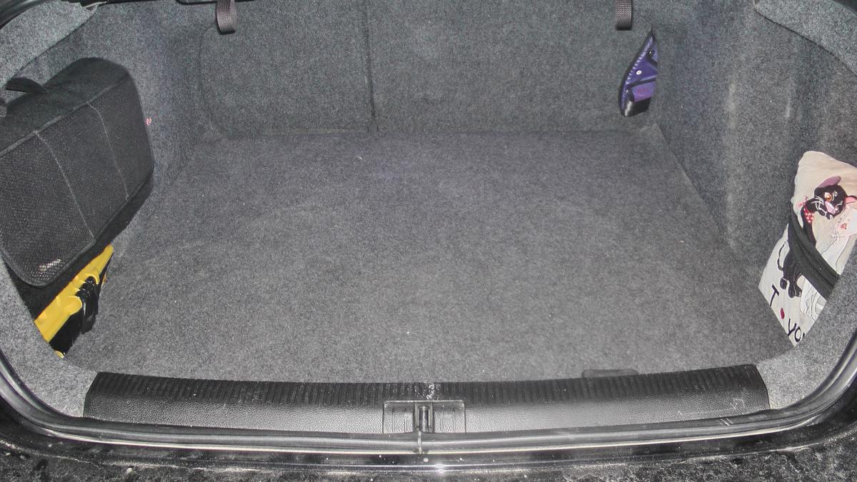

Причина возникновения идеии в том что постоянно возил с собой сумку с снаряжением для подводной охоты,
которая занимала место и наводила беспорядок в багажном отделении. И вот что получилось!
Дел минут на 15! :xixixi:

Теперь видно). Эт с металлического профиля для гипсокартона сделано?
Да именно с него! Вышел покурить под навес, на полу валялся профиль, вот и решил его убрать в багажник!

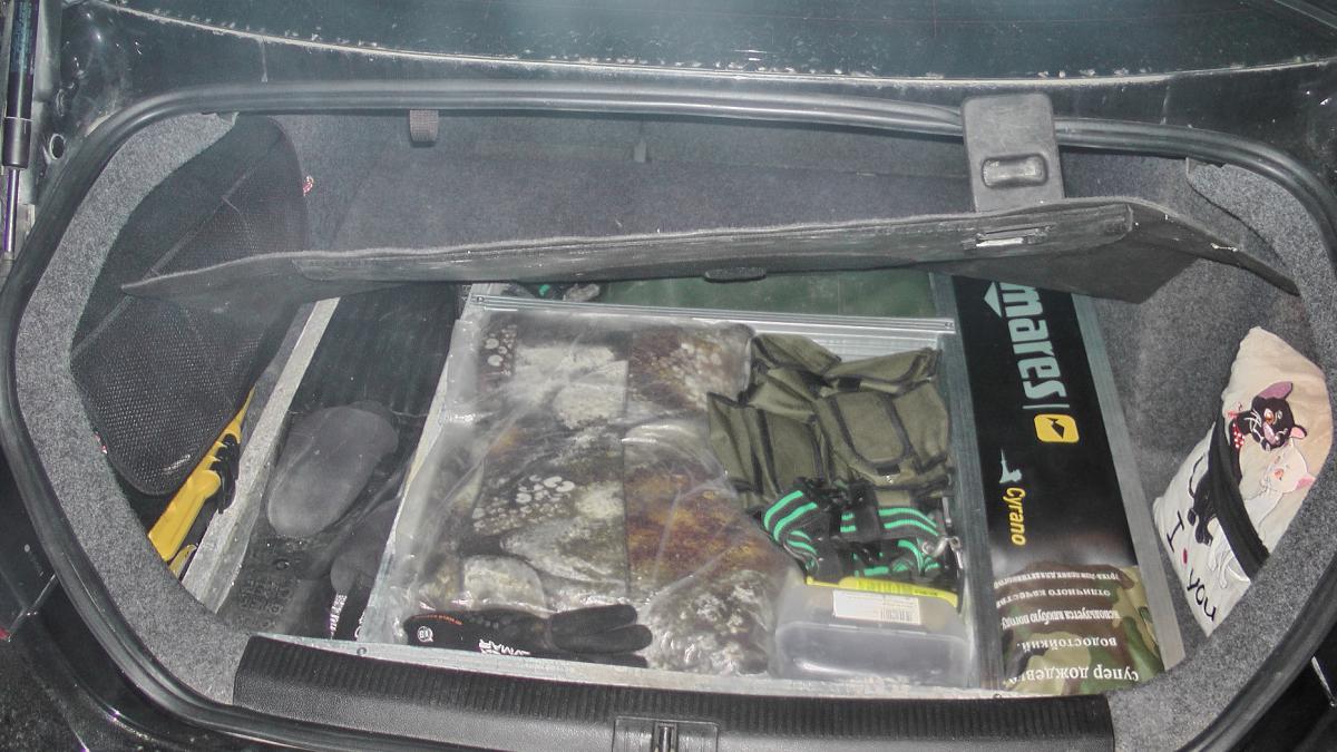

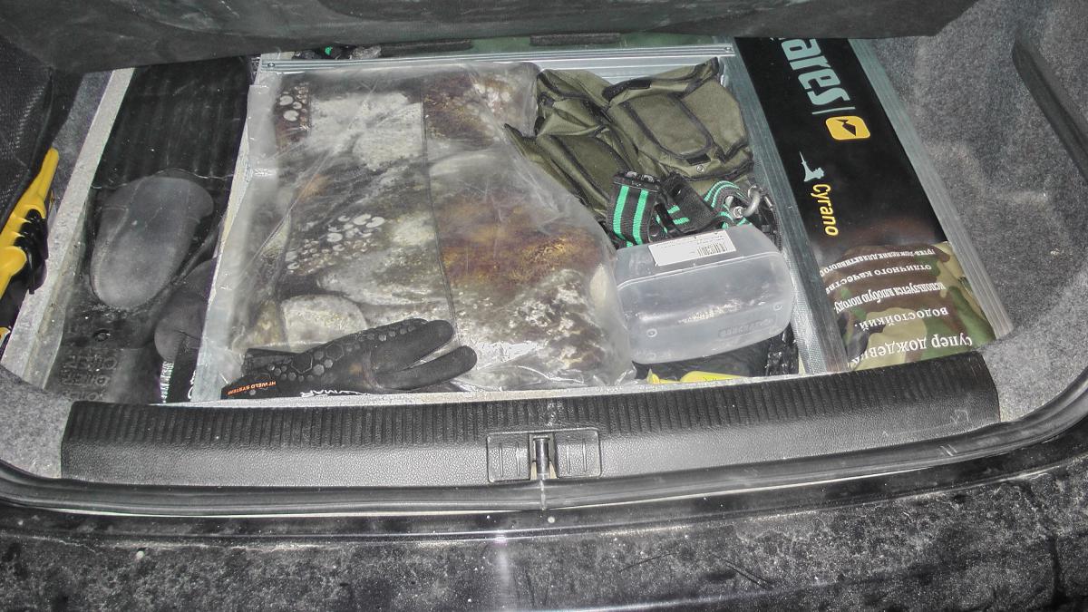

@RUSSKIY, "родное" дно эта конструкция не царапает?
как там оно всё укладывается?
Нет не царапает (дальше на фото увидишь почему, а так не знаю). Делал так: гнул два отрезка профиля размером 1.03 на .092м, тем самым получил рамку и скрепил их обычными саморезами, а потом уже вставил поперечены так что бы можно было запаску достать, ну и в интересах укладки борахла, а также что текстильный коврик хорошо лежал и не проваливался.
Изменено пользователем RUSSKIY
Сейчас сходил зафотал без борахла:
