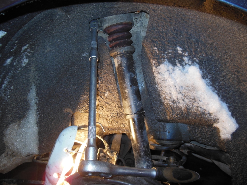

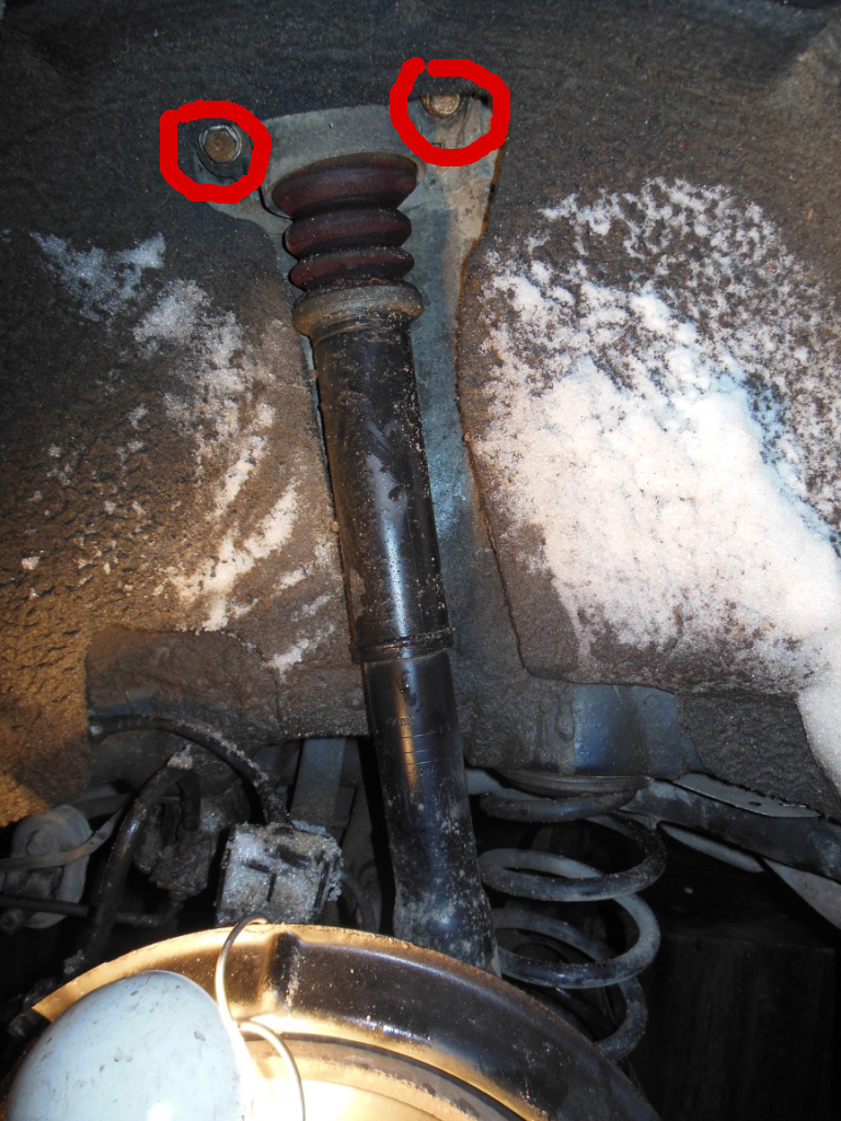

  1. Домкратим  машину, снимаем колесо и видим два болта сверху (на 16) и один снизу (на 21).post-11606-0-15541100-1387742947_thumb.jpgpost-11606-0-13903800-1387742960_thumb.jpg
  2. Откручиваем  нижний болт. И сразу сюрприз: ключ нужен на 21, т.к. головкой не подлезть из-за пружины.  Если попробовать поддомкратить рычаг, чтобы промежуток в пружине совпал с болтом (чтобы головку поставить), то тоже не получится. Потом еще сюрприз – ключом отвернуть не получится, т.к. сил не будет хватать, а удлинить ключ при помощи второго ключа тоже не получится – крыло будет мешать откручивать. ВД-шка тоже не помогла. В книжке написано «при необходимости снять пружину или  рычаг полностью». Офигеть!!! :zakumar::read::fignya:

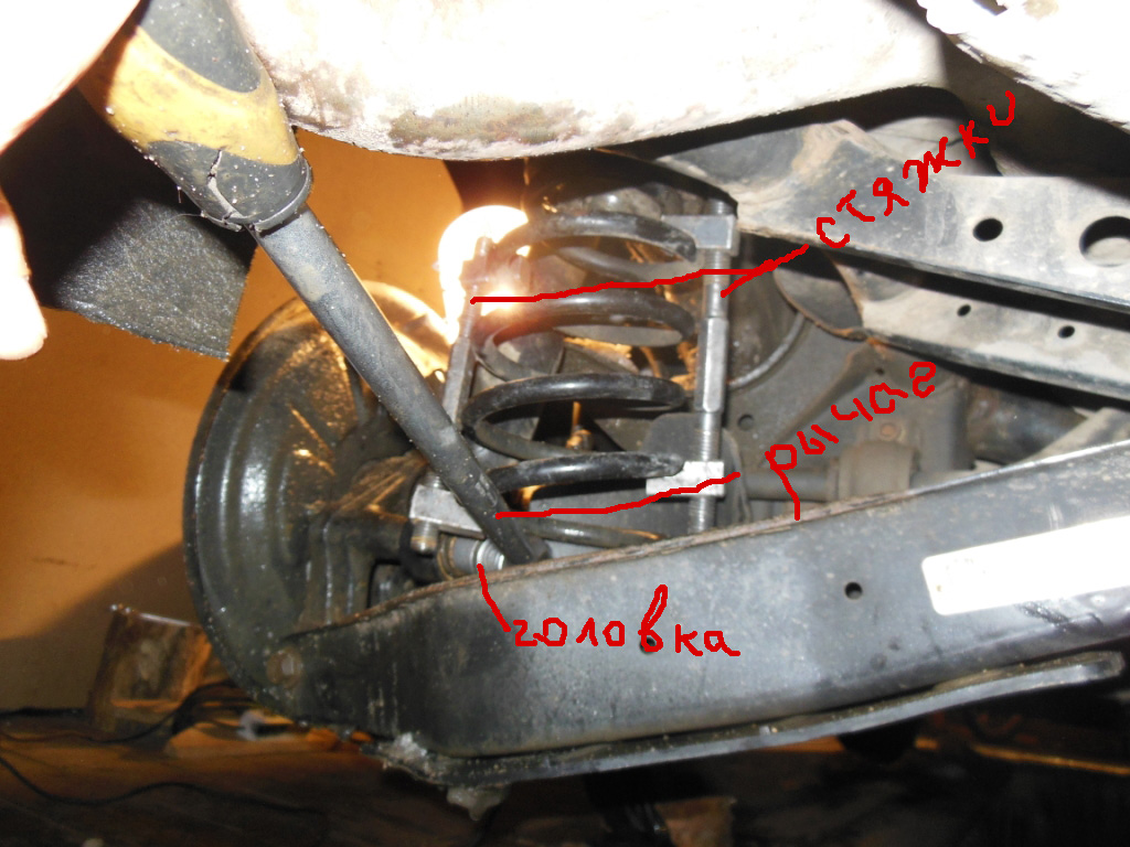

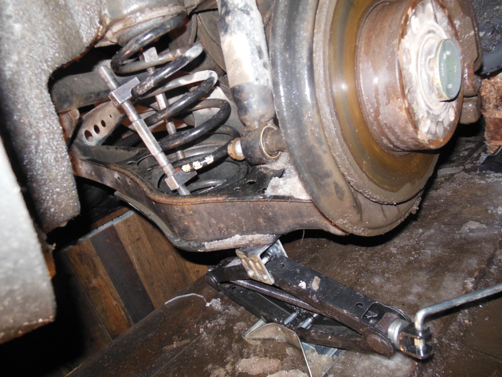

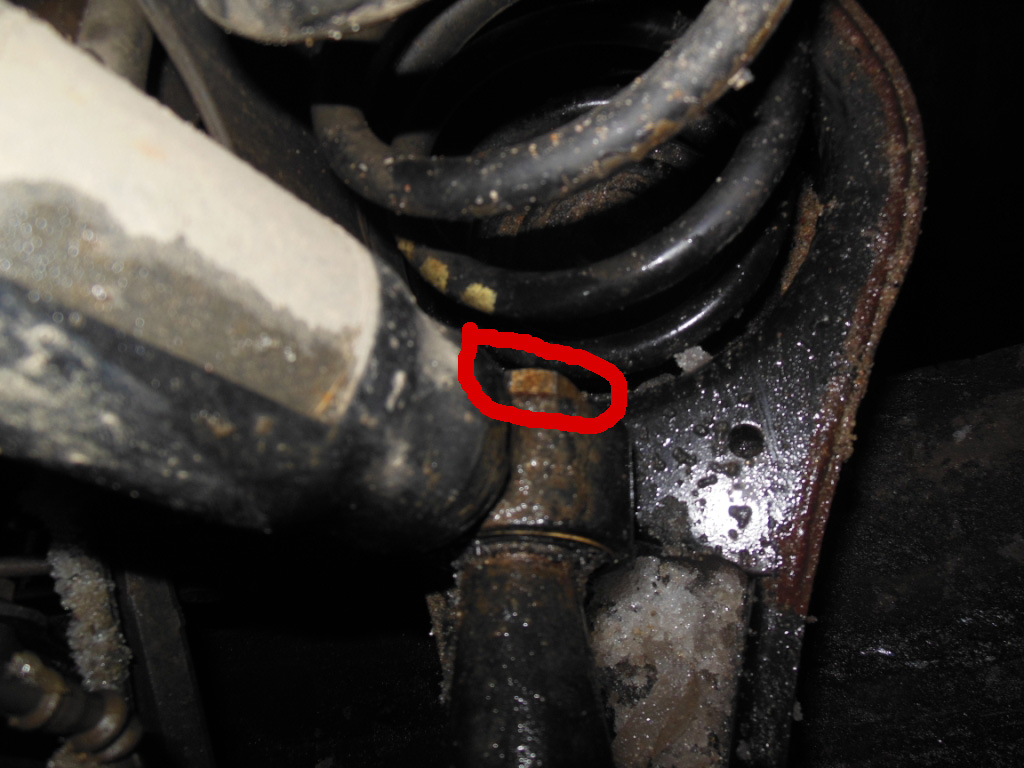

  3. Как сделал я: поддомкратил рычаг (чтобы ослабить давление на нижний болт)post-11606-0-16291100-1387743058_thumb.jpg и начал стягивать пружину стяжками пока не смог между витками пружины просунуть головку на «21» и рычаг-удлинитель. Теперь я смог сорвать болт.post-11606-0-84134500-1387743082_thumb.jpg

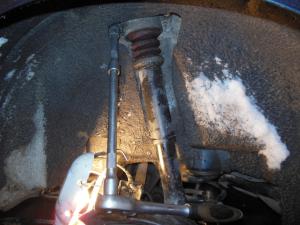

  5. Откручиваем верхние болты. post-11606-0-56783800-1387743103_thumb.jpgОни оказались на резьбовом фиксаторе, но проблем с откручиванием не было.

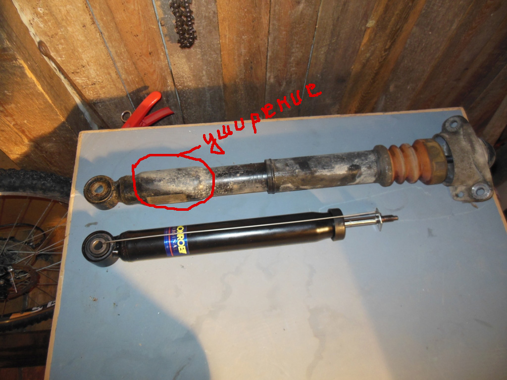

  6. Снимаем амортизатор.post-11606-0-68402400-1387743189_thumb.jpg. Я решил заказать аналог. Он отличается от оригинала тем, что нет уширения снизу, ну и ценой конечно. Оригинал - 10000т.р. только амортизаторы. А аналог мне обошелся так: амортизаторы + отбойники + пыльники + верхние опоры = 6800т.р.

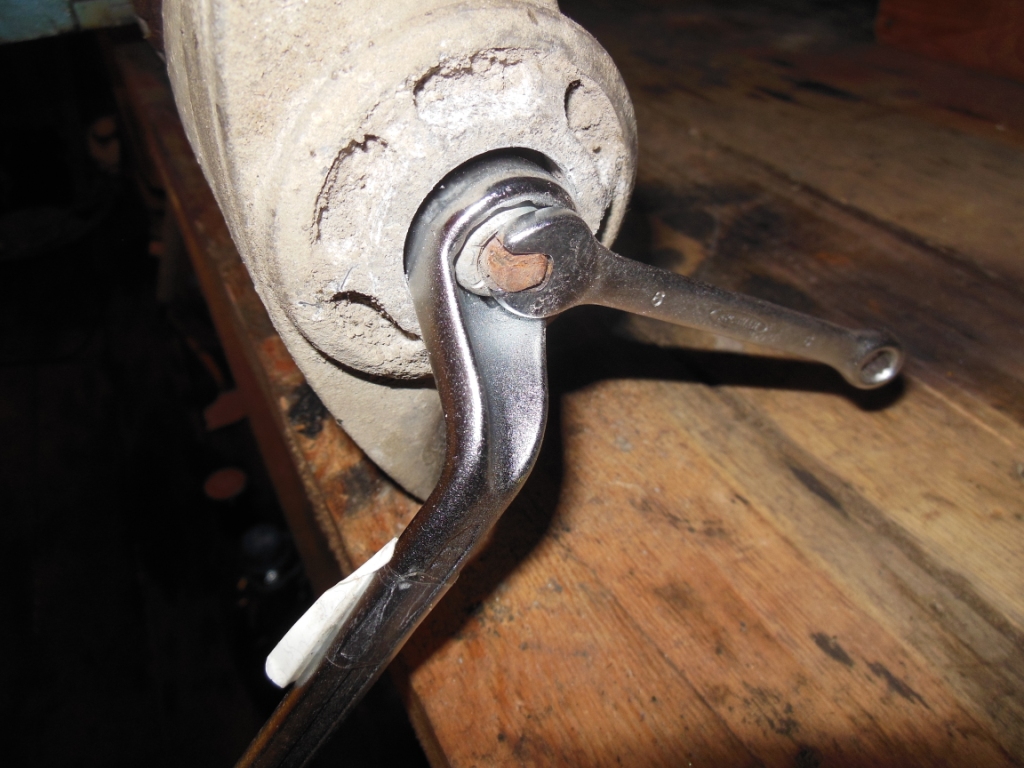

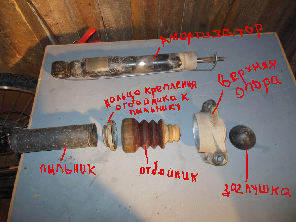

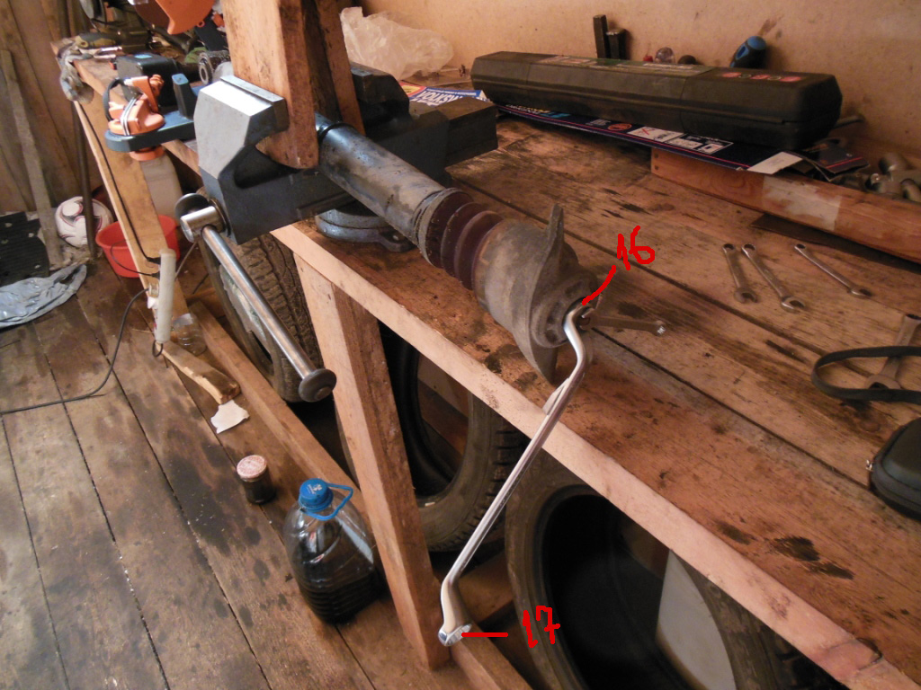

  7. Зажимаем амортизатор в тисках и разбираем.post-11606-0-60128100-1387743419_thumb.jpg, post-11606-0-61303700-1387743433_thumb.jpg. В начале я говорил, что нужен ключ накидной изогнутый, с одной стороны на "16", а с другой на "17" - это потому, что на оригинале стояла гайка на "16", а на аналоге на "17"
  8. Вот что получилось.post-11606-0-25586900-1387834043_thumb.jpgТолько на фото нужно отбойник на 180 градусов повернуть! :xixixi:

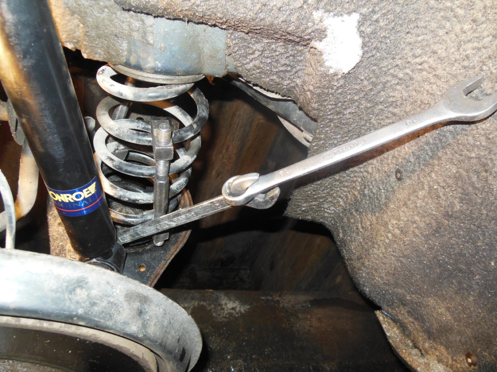

  9. Собираем новый амортизатор. Проблем не было, за исключением того, что новый пыльник не хотел входить в кольцо крепления пыльника к отбойнику! И еще хочу добавить, что маленьким ключом на «6» было очень неудобно работать. Если открутить было легко, то закручивать не очень - ключ маленький, и рычаг получается тоже маленький. Поэтому  амортизатор я собирал при помощи разводного ключа, было намного удобней!post-11606-0-18483800-1387743565.jpg

  11. Закручиваем все в обратном порядке, причем нижний болт уже можно закручивать при помощи двух ключей, т.к. крутить нужно будет от крыла, оно уже мешать не будет!post-11606-0-68883800-1387743887_thumb.jpg

  1. Заказал я стойки по VIN. Пришли, но не те – оказалось у меня подвеска для плохих дорог. Но это я понял только когда снял одну стойку! :xixixi: Они отличались только уширением внизу и мои стойки были мощнее.  Поставил все назад, заказал еще раз.

все что описано выше, я делал как написано в моем руководстве по ремонту и эксплуатации. Но на днях мы с приятелем делали аналогичную работу на его машине и выяснилось, что эту работу можно сделать быстрее и легче. Ради эксперимента, мы поддомкратили нижний рычаг, затем мы сначала открутили верхние болты (а не нижний, как делал я). Далее потихоньку стали отпускать домкрат и прунжина сама стала разгибаться, а рычаг опускаться вниз. В результате без всяких стяжек мы смогли поставить нужную головку и сорвать нижний болт. Справа делали анологично, но там все же пришлось стягивать стяжками верхние витки прунжины (головка немного не входила), но стягивать надо было совсем чуть-чуть, не так как у меня. Все остальное - как в отчете, только нижний болт в этот раз закручивали первым, чтобы порядок разборки не нарушать. В результате сделали очень быстро!!!!! Всем удачи!!!

От двигла разницы нет. Есть усиленные для плохих дорог и обычные. Отличаются диаметром стоек

8. Это не нижняя опора, а тупо кольцо для крепления пыльника к отбойнику. Отбойник на этом фото нужно повернуть на 180 гр.
