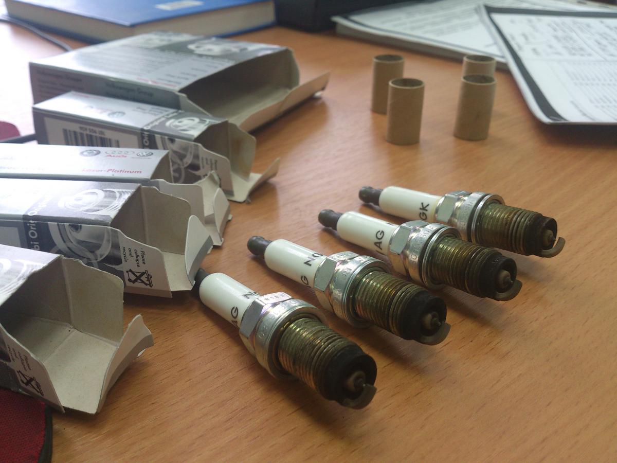

Жаль на 30-и свои не сфоткал, гораздо чище чем у Galucci, тоже лукойл 95(краснодарский кр), правда больше по трассе мотаюсь, да и мотор особо не жалею.
Кстати, по замерам на 98-м лукойловском мотор больше жрёт
как снять катушки зажигания?
Хотелось бы узнать мнение соклубников))))

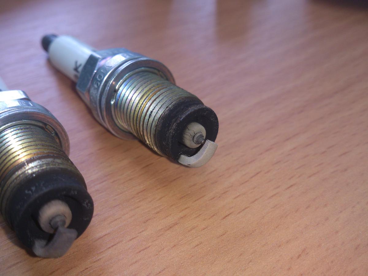

На одной свече (вторая "от нас") странность с изолятором. Резкий переход в чёрный цвет.
отправлено с телефона

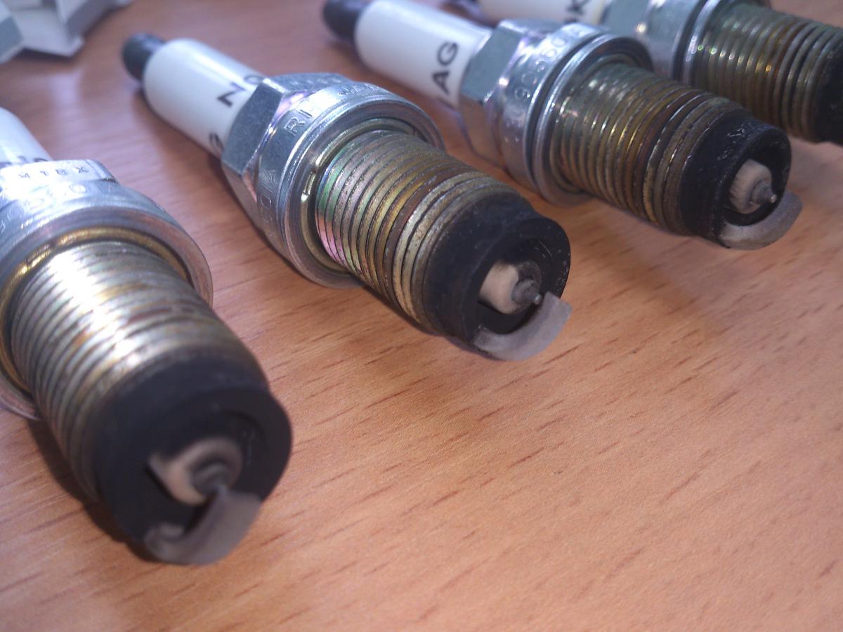

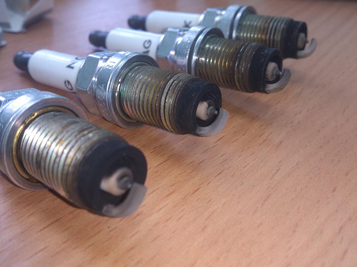

А вот вам мои свечи после 29.5 тыс пробега. Режим эксплуатации - 70% город, светофоры и пробки. До 22 тыс. км был залит Кастрол, далее перешел на Motul specific VW 504/507. Заправка в 90% случаев - Лукойл Экто 98 на 2-3 постоянных заправках. Свечи с индексом А на ТО-2 заменены на индекс B.
у меня после 2 т.о. пробег 26500 свечи точь в точь такие же как у тебя! но я грешу на езду на непрогретом двигателе и частые работы на холостом ходу! так что думаю не чего страшного! у многих такие!
то, что у многих такие, необязательно должно означать "ничего страшного"
можно попробовать хотя бы на зиму ставить свечи чуть "погорячее" (калильное число)
у нас турбо  плюс работа зимой на холостых. пробки. у нас еще и морозы !  тяжелые условия для двигла! не чего не поделаешь! асвечи нужно ставить рекомендуемые производителем! я дак экперементировать не буду. это на атмосфернике там да
я, при желании, ещё могу найти оправдания))
как хотите, не меняйте ничего
я в курсе. и это как раз видно по свечам.
поэтому и совет дал.
а вы причину превращаете в аргументы для оправданий. нелогично как-то
а вот кстате у  вас холодно и город большой! надо посматреть какие у тебя будут. я дак думаю точно такиеже ! если не по трассе толькр гоняешь!
а хотя область возможно у тебя менее тяжелые условия!
@sergei 26, всё может быть.
я о том, что именно сейчас, после зимы, состояние свечей показывает, что у автомобиля, в которых они зимовали, неблагоприятные условия эксплуатации.
и владельцам этих автомобилей в следущую зиму можно попробовать поставить свечи "погорячее", для улучшения самоочистки. страшного ничего не произойдёт.
просто я сразу вывод написал, а сейчас приходится разжовывать как я к нему пришёл.
сам же пишешь что им холодно:)
и в то же время
производитель подбирает детали исходя из неких среднестатистических условий эксплуатации.
если всем "горячие" ставить, то у тех, кто
трассе толькр гоняешь! а хотя область возможно у тебя менее тяжелые условия!
будут неприятности с мотором, вплоть до капиталки или замены двигателя. поэтому вот так
