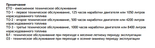

@Imprezive, Чудной.. на всей тяжелой(грузовой) технике масло меняется по моточасам.... пройденный пробег там никто не считает при расчете интервалов замены масла....
Прилагаю скрин из инструкции по эксплуатации ДВС который устанавливается на городские автобусы МАЗ 103
