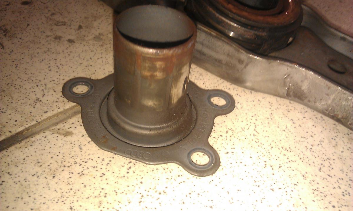

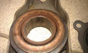

После разбора сцепления у ОД решили, что при нажатии на педаль сцепления скрипит корзина. Отправили запрос в Москву, мастер сказал вполне возможен отказ. Подскажите, если самому покупать корзину, насколько качество, к примеру Luk или SACHS, отличается от VAG, и вообще каким производителям можно доверять?
Не корзина а скорее не смазаный упор под вилку выжимного и выжимной подшипник по направляющей втулке(нижняя часть)!

Звук раздается из-под капота, выжимной и направляющую поменяли

Упор вилки, или в народе "солдатик"
не он менял его , потом  смазал сам шток где упирается в вилку звук исчез.

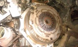

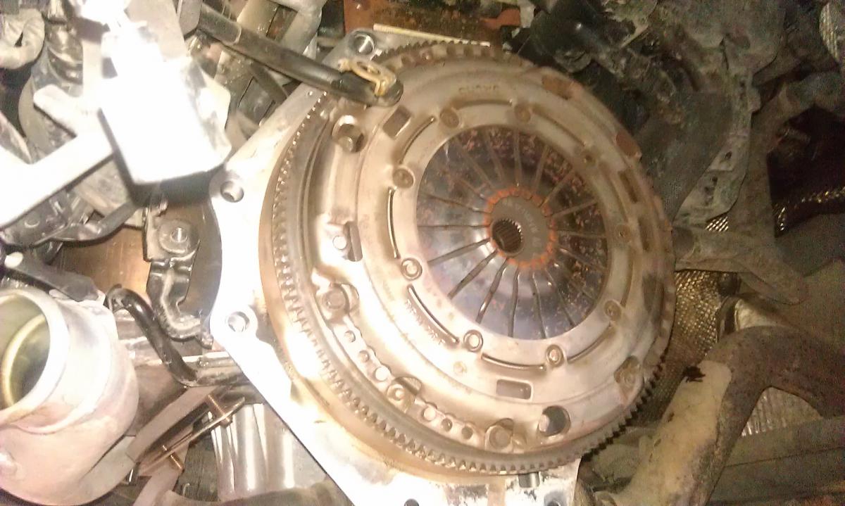

Скрип исчез после замены корзины, она совсем как-то непотребно выглядела, это ржавчина или следы фрикционного материала интересно
