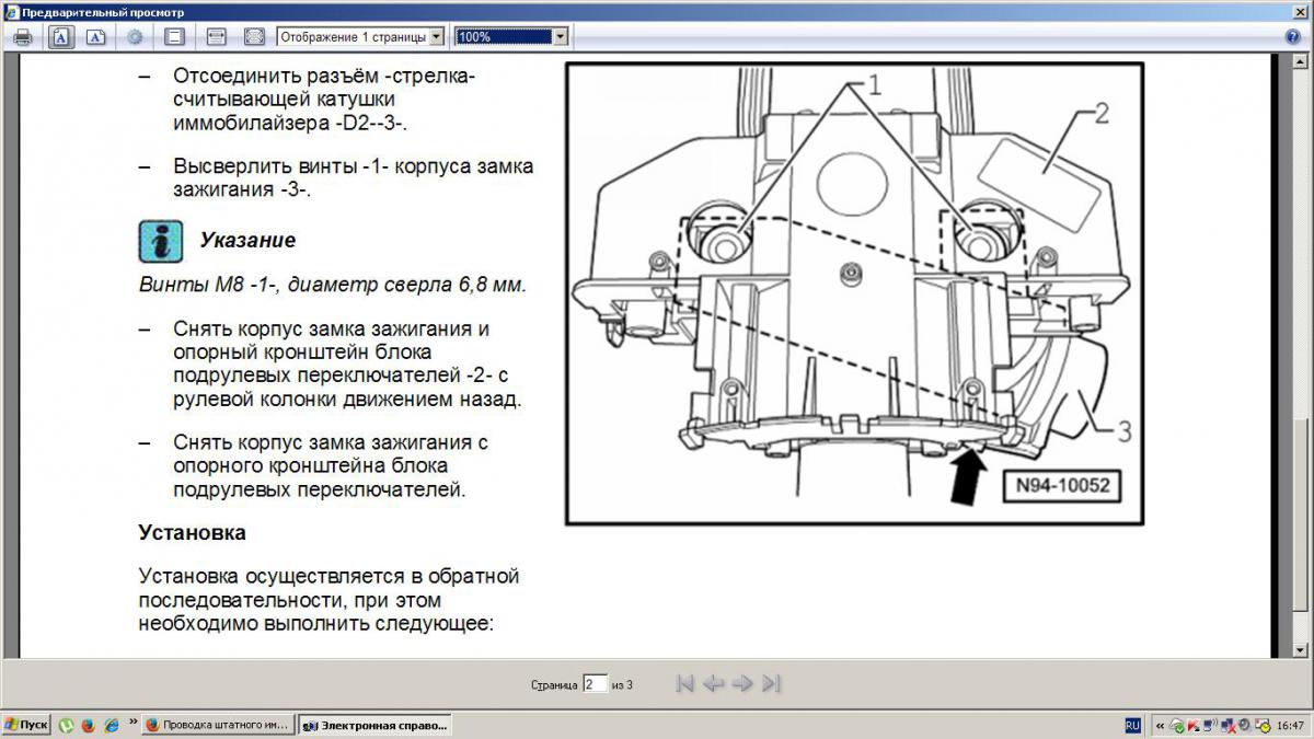

Где под кожухом руля проходит проводка штатного иммо? В эльзе написано что есть некий разъём D2, но найти чтото его не получается. Может кто ткнёт нососм где искать? Хочется дополнительно к штатной сигналке добавить пару плюшек.
@DenisAB,  вроде бы D2 -это катушка иммо , от нее идет разьем  T2 , 2-х  КОНТАКТНЫЙ на Блок управления иммобилайзера J362
Вот его визуально и не могу как раз найти этот Т2 (((
Где сам провод на катушку идёт? Хочется разрыв на нём сделать, чтоб иммо не только от ключа в личинке срабатывал.
При разрыве катушки будет писать ошибки в щитке приборов, по ключу. При сканировании Ваг комом их будет видно, а так на щитке нет. Так же по схеме можно рвать провода на катушку ИММО которые идут от приборки,( если память не изменяет) 7 и 8 пин.
Спасибо. Но из картинки всё равно не понял где разъём или проводка (((
За приборку лезть не хочу, слишком дофига разбирать...
сними облицовку рулевой колонки ( катушка закреплена на личинке замка ) там же ищи разьем .
Всё уже облазил, нифига его не видно. а разбирать всё чтото не охота.
интересный поворот - усложнить что-то по охране ты хочешь а вот спрятать (найти скпрятанное) это что-то не хочешь. Где логика?
разрыв антены иммо, пусть даже не совсем хорошо спрятаный, всётаки добавит немного в безопасность.
