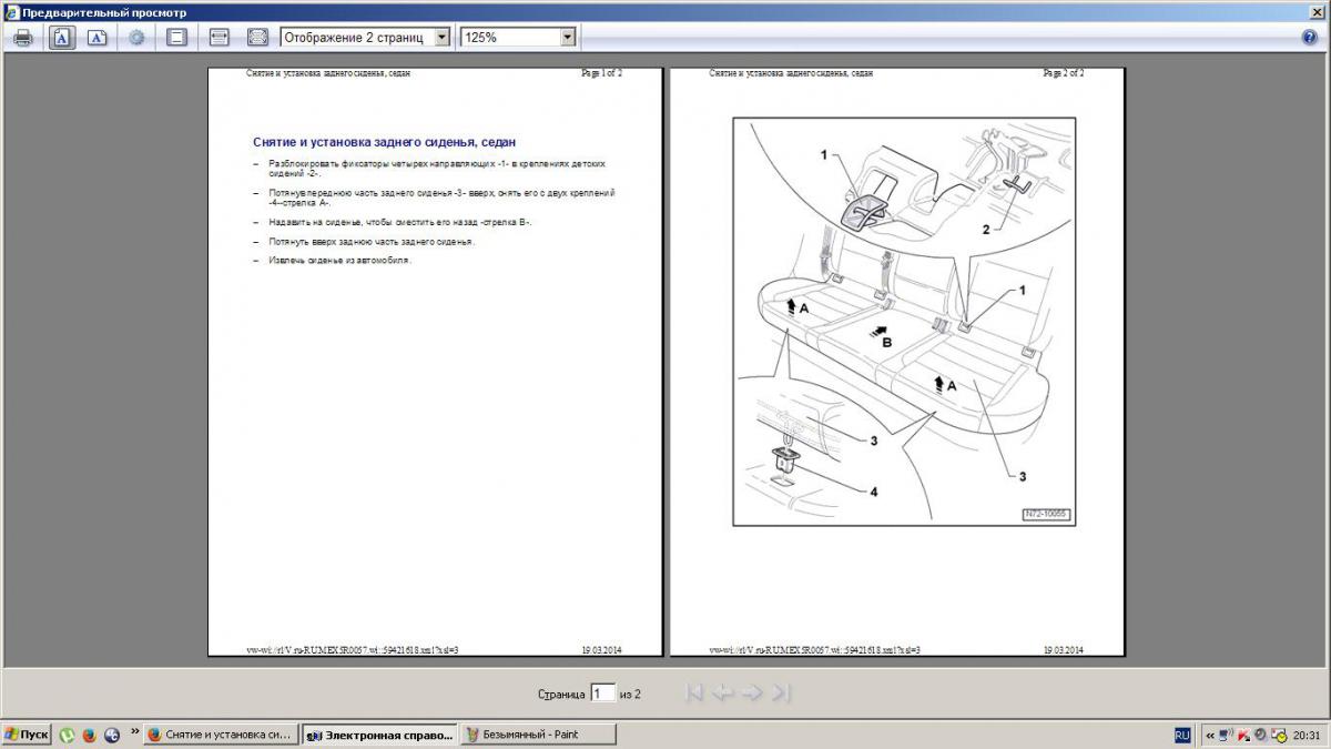

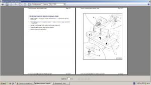

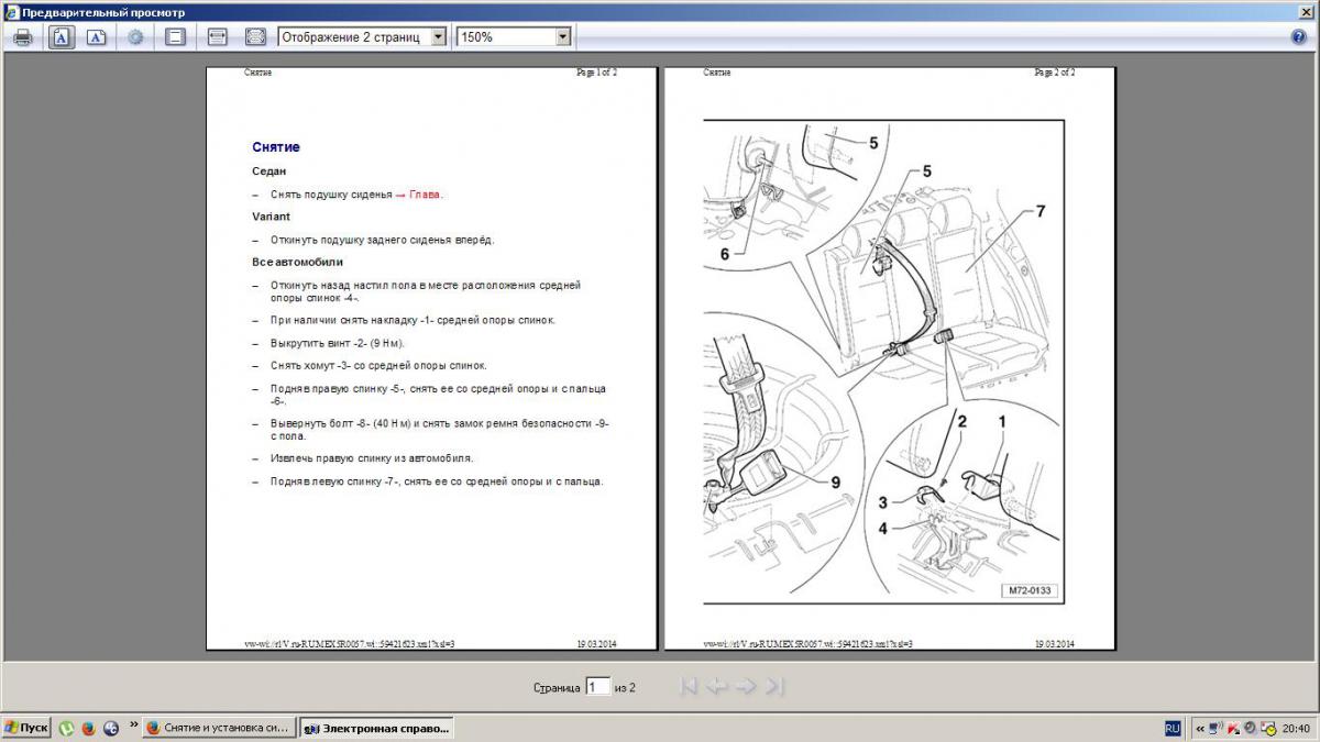

frox 20 Жалоба Опубликовано: 12 марта 2014 а я вот хочу постирать заднюю сидушку и никак не могу найти фото отчёт про её снятие, хотя он где-то был! Поделиться сообщением Ссылка на сообщение Поделиться на других сайтах
1979.12serega 111 Жалоба Опубликовано: 19 марта 2014 Тяни резко вверх переднюю часть сиденья, снимай с скоб-фиксаторов 2 шт . Потом в задней части снимай с крючков. И всё. Поделиться сообщением Ссылка на сообщение Поделиться на других сайтах
aas 85 Жалоба Опубликовано: 19 марта 2014 (изменено) @frox для Jetta5 , Изменено 19 марта 2014 пользователем aas Поделиться сообщением Ссылка на сообщение Поделиться на других сайтах
frox 20 Жалоба Опубликовано: 20 марта 2014 @aas,@1979.12serega, Всё вышло, Спасибо! Поделиться сообщением Ссылка на сообщение Поделиться на других сайтах
