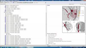

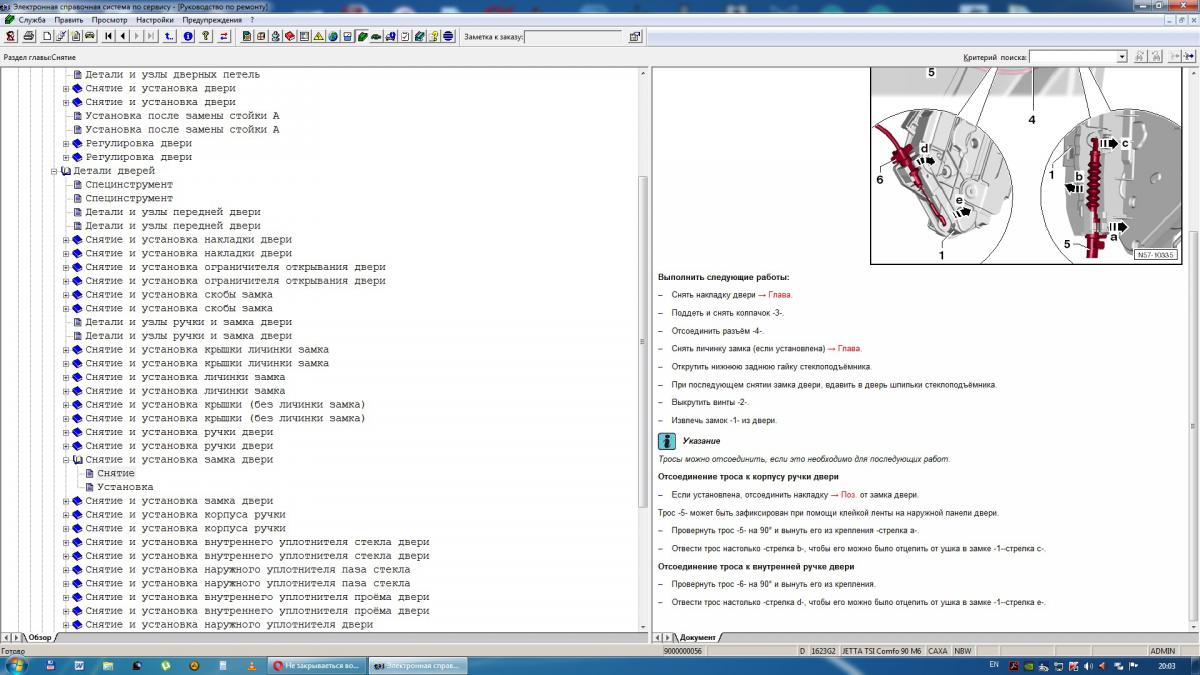

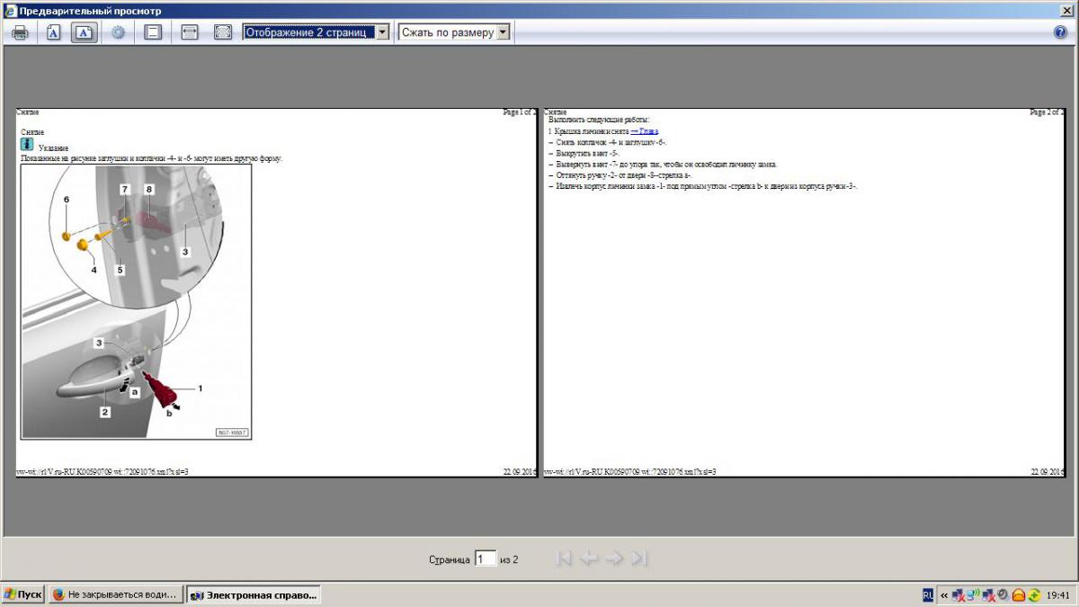

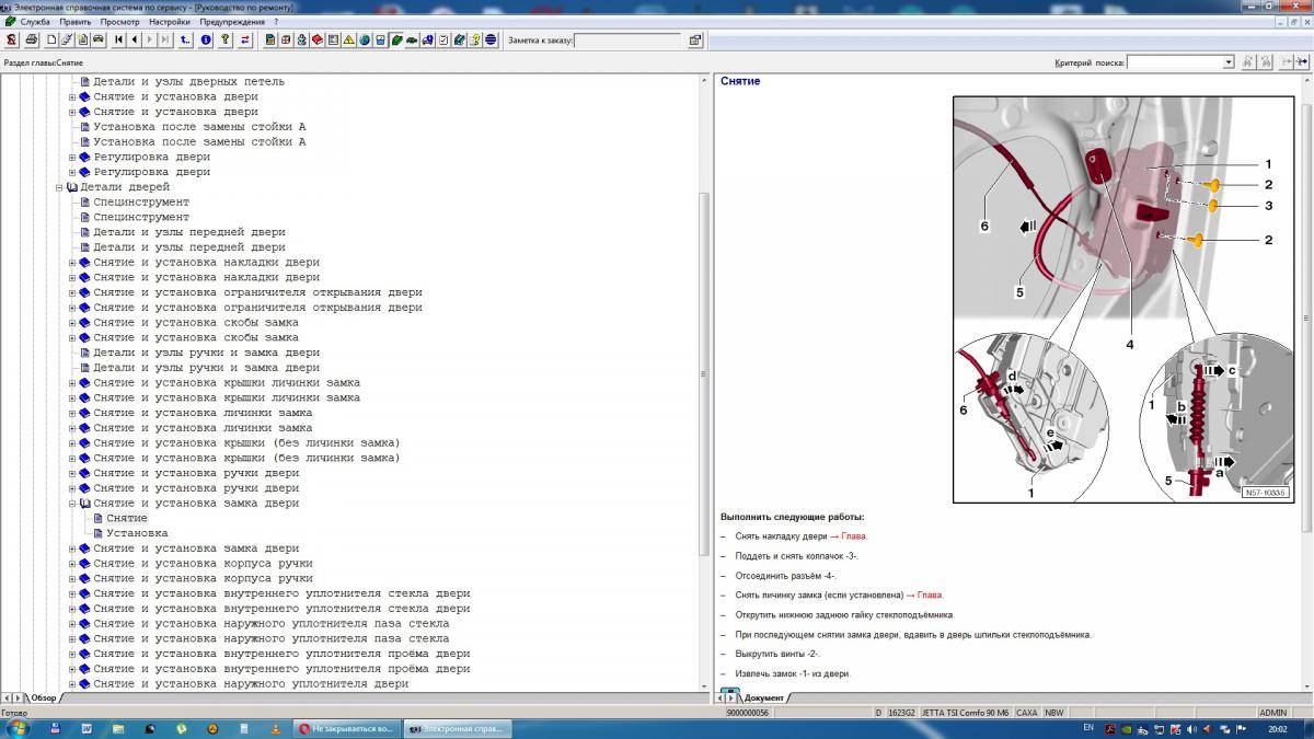

Antoha064 53 Жалоба Опубликовано: 22 сентября 2016 (изменено) Хьюстон, у нас проблемы! Не смог я достать замок из двери, обшивку двери снял, электрический разъем отстегнул, открутил 2 болта крепления замка в торце двери, а как снять тягу от личинки замка не знаю, не хватает фантазии, кто в курсе, подскажите как? Резиновую круглую заглушку с нарисованным на ней замком в торце двери снимал, что через нее можно подцепить так и не понял. Есть в торце двери возле личинки ещё 2 болта под резиновой овальной заглушкой, зачем они тоже не понял, я их до половины открутил, личинка осталась на месте, не шаталась. Изменено 22 сентября 2016 пользователем Antoha064 Поделиться сообщением Ссылка на сообщение Поделиться на других сайтах
aas 85 Жалоба Опубликовано: 22 сентября 2016 @Antoha064, 2 Поделиться сообщением Ссылка на сообщение Поделиться на других сайтах
Antoha064 53 Жалоба Опубликовано: 22 сентября 2016 Спасибо, у меня чуть не так расположены болты 5 и 7, но смысл понятен, завтра попробую Поделиться сообщением Ссылка на сообщение Поделиться на других сайтах
IslandSky 1 029 Жалоба Опубликовано: 22 сентября 2016 @Antoha064, 1 Поделиться сообщением Ссылка на сообщение Поделиться на других сайтах
