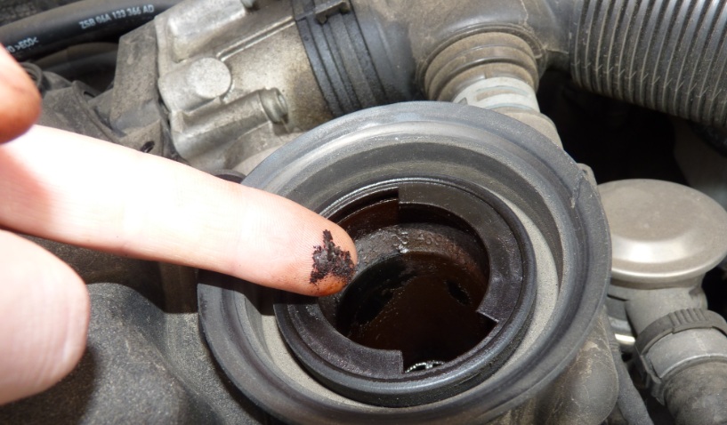

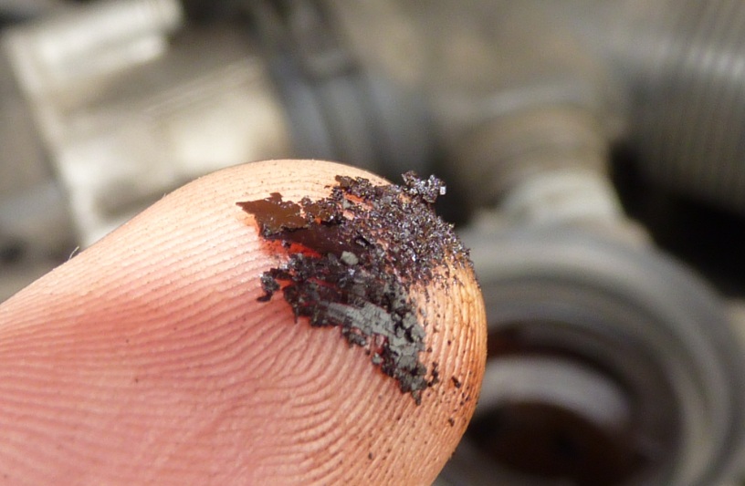

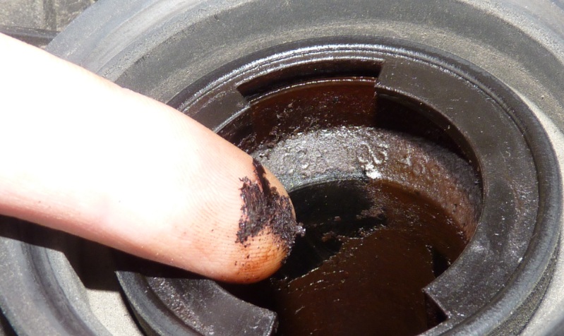

Налет на стенках маслозаливной горловины
Народ от чего появился налет на крышке маслозаливной горловины и собственно на самой горловине? коричневого цвета и как паста. Че за хрень такая ужасная?(( масло 1,5ткм назад менял.Пробег 82 000,масло mobil1 0w40,беру у оф. представителей
@tdimon,Очень напоминает(потрогать-бы..)ситуацию лет 30 назад, когда было лишь одно масло - М-8 и на нём ездили все - Жигули, Москвичи, ЗИЛы и т.п.
это норма
А кто-то может посмотреть у себя если это норма, для моего морального спокойствия! Буду очень благодарен:)
да было тут на форуме, у многих крышка была в таком говне...
У меня нет такого налета. Похоже на песочек с закоксованным маслом. Вижу запотевание дроссельной заслонки. Как часто меняется воздушный фильтр? Нет ли подсоса воздуха во впускной коллектор. Надо проверять. Очень желательно почистить систему вентиляции картерных газов. На BSE это в порядке вещей.
Воздушный фильтр меняеться каждые 10 000, подсоса воздуха не знаю вроде нет как проверить?Мой bse без клапана вентиляции картерных газов:(
Тоже самое в горловине. Задняя стенка клапаной крышки не пропускает масло? может по этому дросель потный
Да потеет , прокладку надо менять , знаю
у меня потеет с самого завода
