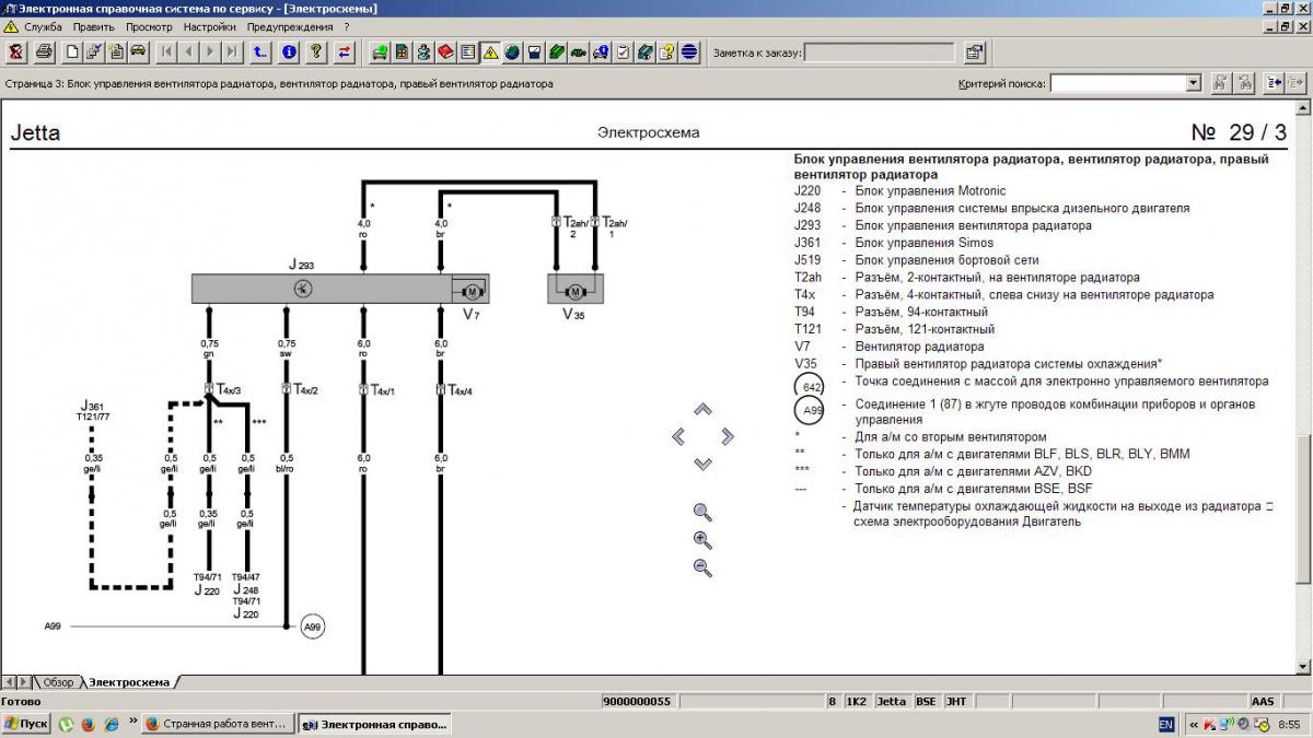

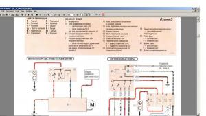

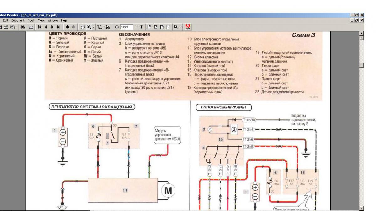

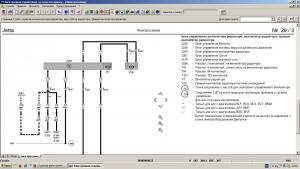

а вот и схема     post-10256-0-01874200-1401598534_thumb.jpg post-10256-0-51238400-1401599748_thumb.jpg

вот и схема
ни одного реле...
@Brown,а есть возможность ошибки проверить?
ни одного реле...
Это внешнее реле.
А на моторчики питание подаётся с блока управления. Наверное такая умная система должна фиксировать неисправности блоков управления.

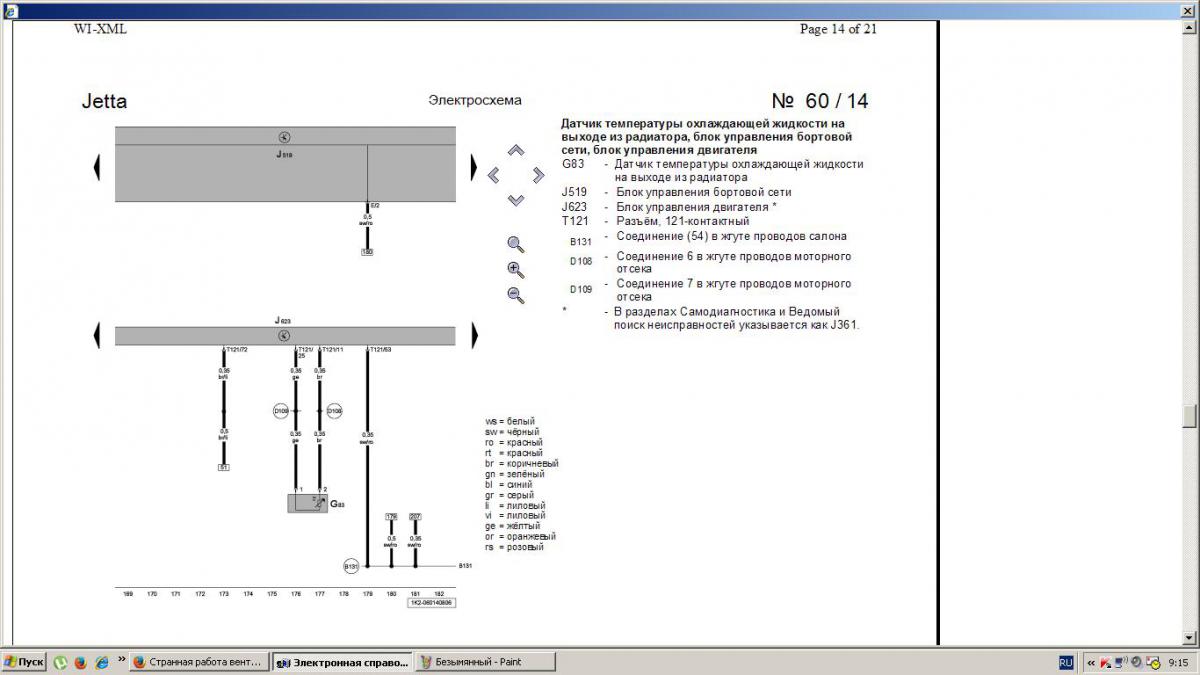

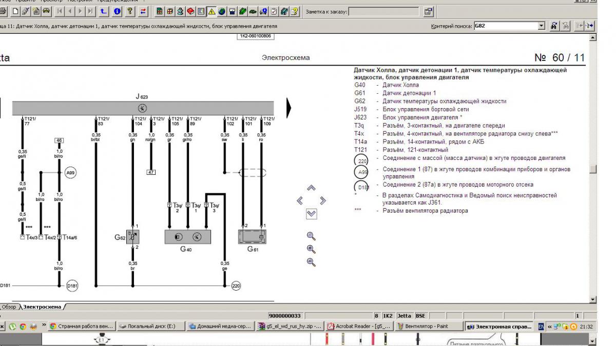

@Kilowatt, помимо датчика G83, у нас присутствует еще и датчик G62 датчик температуры охл. жидкости.
надо прочитать ошибки, и потом из результата исходить.
