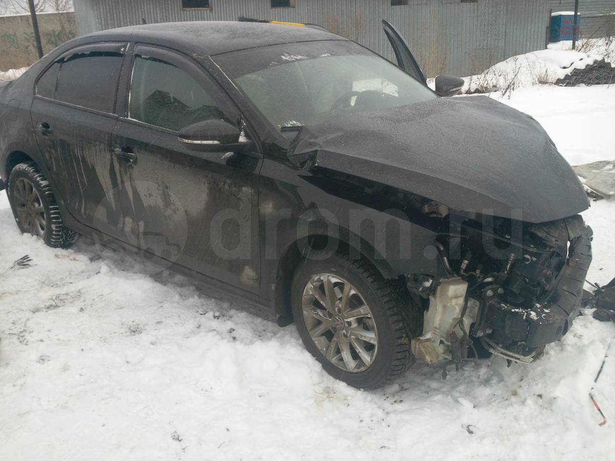

Первый удар был об резделитель снизу машину подбросило. после чего она начала кувыркатся через капот... несколько раз.

Судя по тому что описал - фронтальные и не должны были сработать.
Сюдя по фото удара на левые двери не было, вот и шторка, подушка слева и не сработали.

так и на правые двери не было удара. и на сидении правом ни кого не было. на том же дроме есть авто с меньшими повреждениями и сработавшими подушками

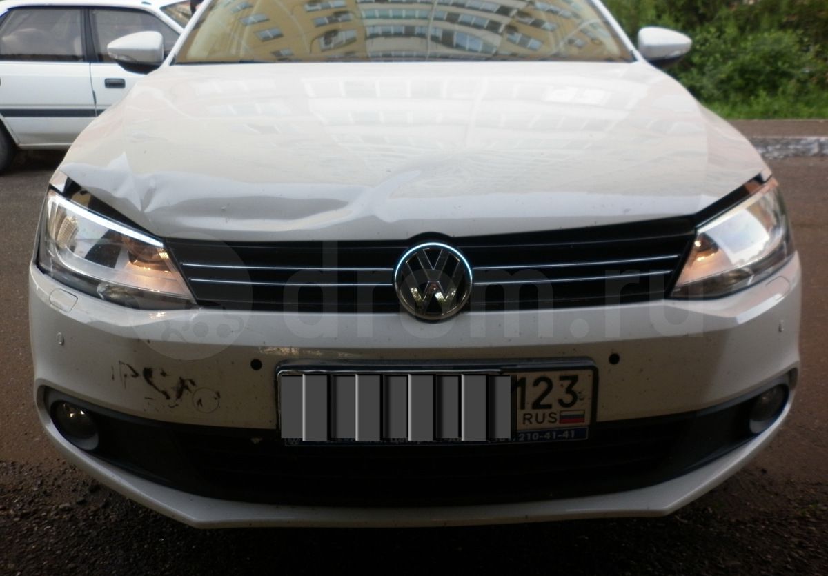

вот белый авто удар в перед подушки сработали. и черная удар сильнее повреждения больше подушки не сработали
