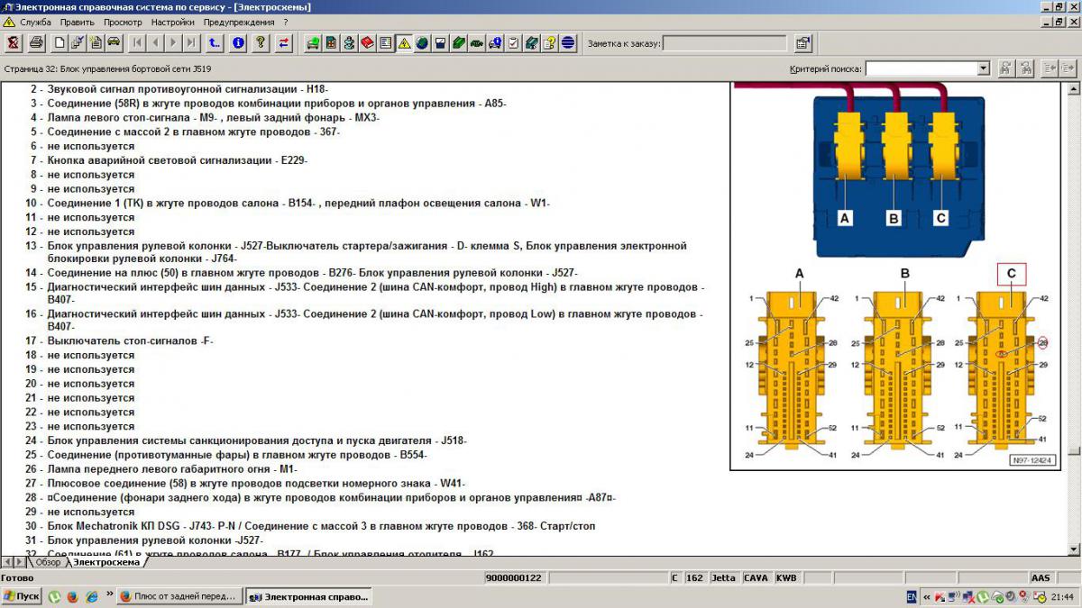

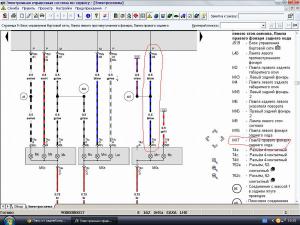

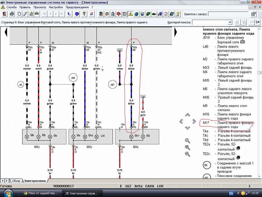

Юрец 327 Жалоба Опубликовано: 6 августа 2014 (изменено) @Юрец, номер пина не подскажешь?) Подскажу... Обведено красным. При условии что у тебя три 52пиновых разъема (черный, коричневый и белый) Изменено 6 августа 2014 пользователем Юрец Поделиться сообщением Ссылка на сообщение Поделиться на других сайтах
IslandSky 1 029 Жалоба Опубликовано: 6 августа 2014 @Юрец,Не в тему, но все же. А что это за программа, с помощью которой смотришь схемы? Поделиться сообщением Ссылка на сообщение Поделиться на других сайтах
Holzhacker 214 Жалоба Опубликовано: 6 августа 2014 @Юрец,Не в тему, но все же. А что это за программа, с помощью которой смотришь схемы? Справочная программа по ремонту и сервису VW, Audi, Seat, Skoda - Elsa Там и электросхемы и что как разобрать - все есть в общем Поделиться сообщением Ссылка на сообщение Поделиться на других сайтах

Define 9 Жалоба Опубликовано: 7 августа 2014 @Юрец, благодарю за схему) М17 это и есть 17й пин в центральном блоке получается? или я не правильно понял? Поделиться сообщением Ссылка на сообщение Поделиться на других сайтах
aas 85 Жалоба Опубликовано: 7 августа 2014 (изменено) @Define M-17 это обозначение лампы на схеме ,Штекерный разъём, 52-контактный - T52 C- , коричневый - C- Изменено 7 августа 2014 пользователем aas Поделиться сообщением Ссылка на сообщение Поделиться на других сайтах
