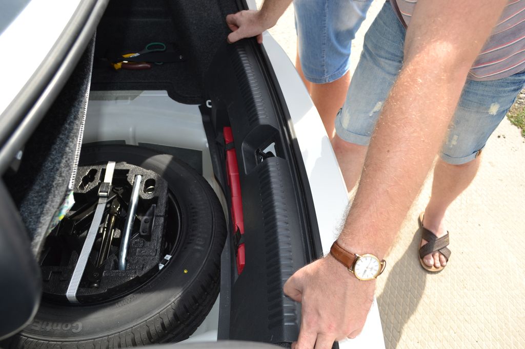

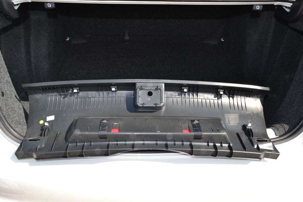

В принципе ничего сложного нет. Надо снять накладку. Для этого поднимаем пол. Затем отрываем кожух внизу багажника, потому что там находится одна из клипс крепления обивки багажника. Крепления показаны на фотографиях.
Начинаем с нижней части. Тянем от себя, в сторону салона и вверх

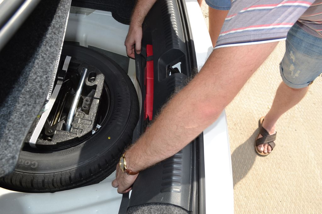

Верхнюю часть тянем вверх, начиная от краёв к центру.
Отрывать не боимся, сломать там что-то сложно, самое страшное что может случится, если пружинная пластина останется в кузове, но её от туда можно достать плоскогубцами и вставить обратно в кожух.

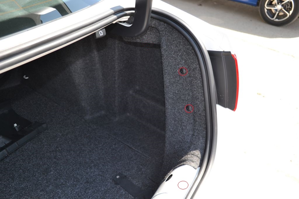

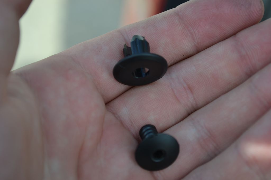

Затем надо открутить клипсы, достаточно трех, что показаны на рисунке.
Их сначала приоткручиваем шестиграником, затем чем-нибудь выдергиваем. У меня специального инструмента не было и я это делал губками штангельциркуля.

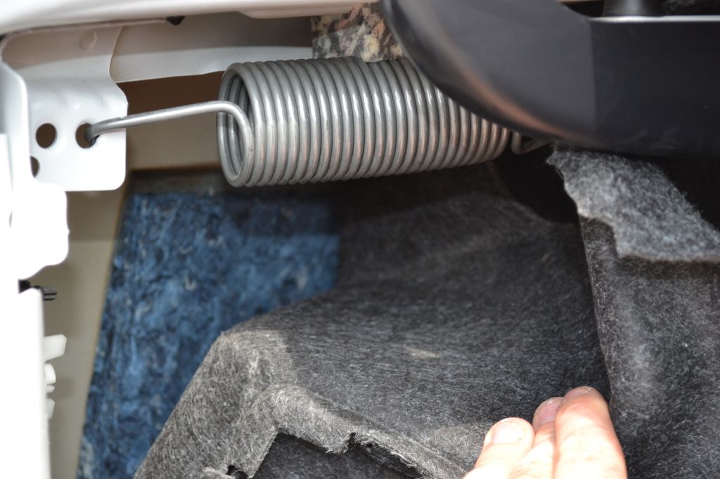

Отводим в сторону обивку и видим пружины.
Крюк пружины легко извлечь потянув чуть-чуть от салона и дальше по прямой из отверстия влево или вправо, в зависимости от стороны.
Дальше я оттянул пружину обоими руками, перехватившись удерживал пружину одной рукой, другой направлял в отверстие.

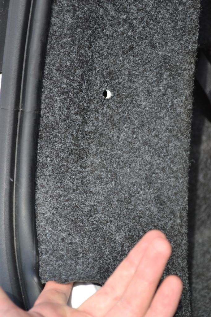

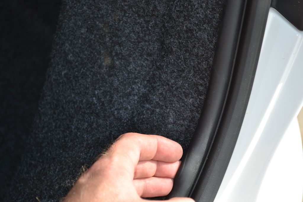

Затем заправляем обивку под уплотнители.
Разбираем клипсу, вставляем дюбель и защелкиваем в нее гвоздик.
