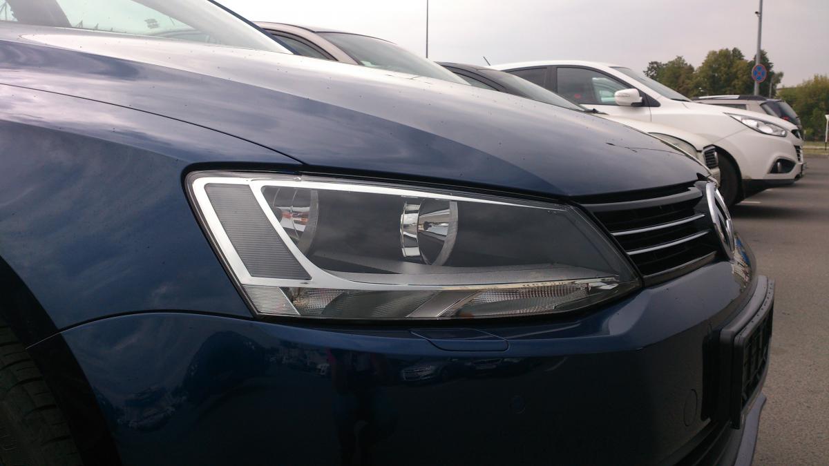

Radomez16 6 Жалоба Опубликовано: 25 августа 2014 Всем одноклубникам привет! Стал счастливым обладателем VW JETTA! Авто выбирался достаточно долго, основательно в течении года. Выбирал м/у хондой цивик, Киа церато, Шкодой. Сейчас прошу помощи кто может пробить комплектацию по VIN. дата производства и тд - для успокоения души - мучает вопрос по блютуз!!! опция в конфигураторе в пакете медиа обозначен блютуз!, по факту нет! (ковырялся в настройках и ребята посмотрели у кого новая шкода). Менеджер (вроде как товарищ шефа) говорит, что в джеттах не идет блютуз, только в туарегах. Поэтому кто в этом разбирается подскажите.. Поделиться сообщением Ссылка на сообщение Поделиться на других сайтах
