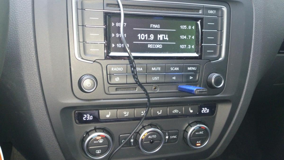

Помогите разобраться. Автомобиль произведен 22 .01.14. Купил в августе. по VIN модель написана что идет 2014.
Установлен пакет медиа и в конфигураторе в данном пакете имеется блютуз.( сейчас посмотрел в конфигураторе пишет, что после 10 недели.Media package Comfortline (as of week 10/14)
По факту его нет, стоит магнитола прикрепляю фото, кстати как она правильно называется, менеджеры все говорят по разному.
У кого какое мнение? Предъявлять претензии ( хотя вроде менеджер знакомый) или он правду говорит.  Получается мне магнитола установлена модели 2013 года, без блютуз?

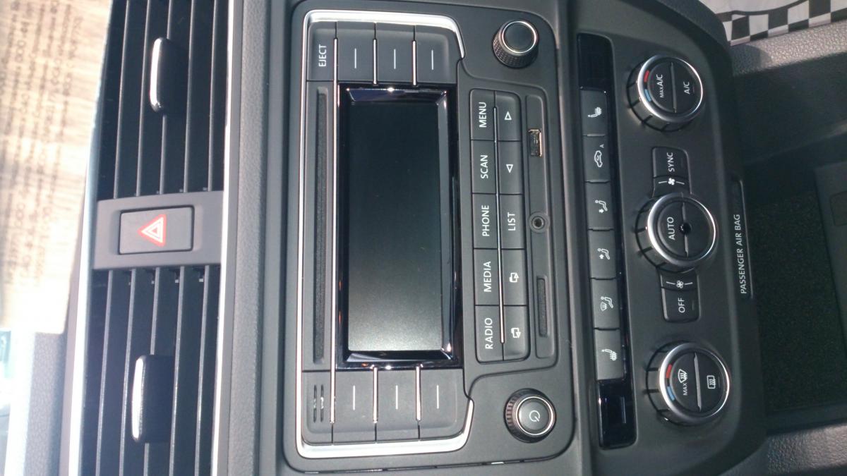

На фото с флешкой моя магнитолла. Второе фото  др автосалона на джетте.
Моё мнение - неправильное описание пакета Media в прейскурантах на авто и рекламных проспектах.
Если у вас в договоре четко прописано наличие функции "блютус", то следует обратиться к дилеру для выяснения и разбирательств.
Вам установили магнитолу RCD320. она не имеет встроенного модуля блютус.
Встроенные модуль блютус имеет магнитола RCN320. (как раз она и изображена на втором фото, отличия я думаю вы видите в них)

В договоре только перечислены пакеты без расшифровок.
да, отличия видел, тогда вы мне их указали.(спасибо) Попробую еще раз в ВАГ написать, один раз уже обращался отослали к ОД. (Короче  как всегда лишь бы продать и красивыми словами отговорится)
