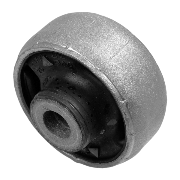

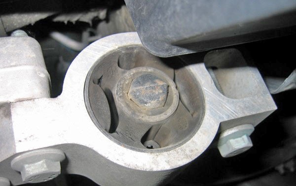

Грядет мне замена задних сайлентов передних рычагов. На автомобилях Golf 5,6 jetta 5, octavia a5, в общем многих представителей платформы PQ35 имеют одинаковые передние рычаги.
И многие после того как их стоковые сайленты умирали, котрые имели такой вид:
меняли на усиленные от Ауди или заряженных версий Леона которые имели вот такой вид

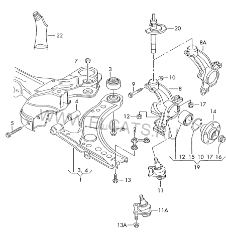

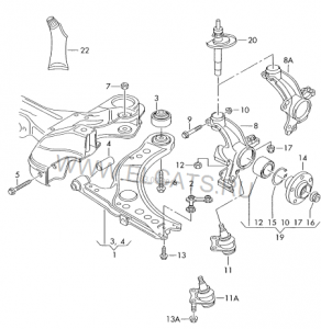

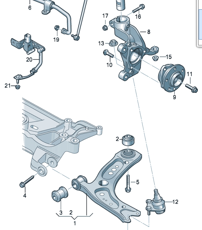

Я никак не мог предположить что на джетте будет другой рычаг передней подвески, а он другой...
Имеет такой вид
А сам сайлент вот такой (Позиция 3 на рисунке выше):
http://www.exist.ru/price.aspx?pcode=5C0+407+183+A
Теперь собственно вопрос! Существует ли замена нашего сайлента на более усиленный?
п.с.

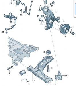

Мне подсказали что рычаг у нас очень похож рычаг от платформы MQB, и предлагают заказать сайлент от 7-ого гольфа, а именно это - http://www.exist.ru/price.aspx?pcode=5Q0+407+183E
Имеет такой вид
п.с.

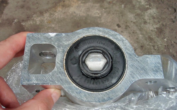

И сюда добрался:)
Только надо заказывать либо от S3 либо от гольф R у остальных сайленты с дырками;) От S3 надежнее!
И сюда добрался
Ага) Ну смотри Кирилл, Реально у J6 в отличии с MQB рычаг чуть другой, но по картинке сайленты точ в точ скопированы. Короче я не знаю...
И кстати болты имеют очень схожый размер MQB - M12x105x90 , Jetta6 - M12x1,5x80
MQB (Audi A3)
Jetta6

Кто не рискует тот не ест мороженку!=) Сделай вещь,возьми риск на себя=)Если что,сдашь обратно.Я бы с удовольствием сам бы заморочился как делал это не раз,но мне не надо в подвеску лезть.А спецом...потом еще за сход/развал платить=)
