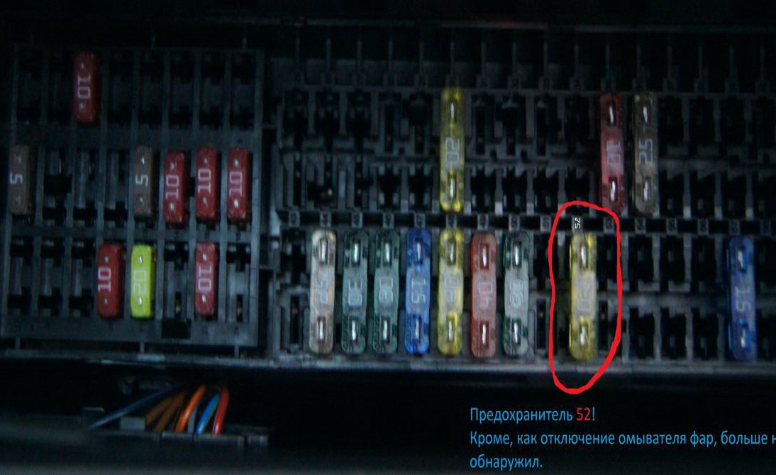

вытащи 52 предохранитель
это и хотел узнать, а где эти предохранители?
Находятся ниже рулевой колонки.

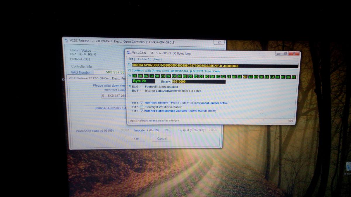

Фароомыватель отключил без копания в предохранителях.
Ниже фотоотчет.

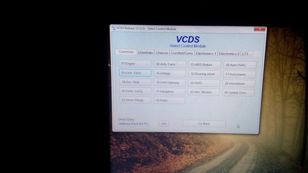

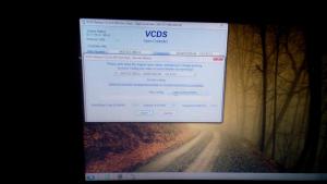

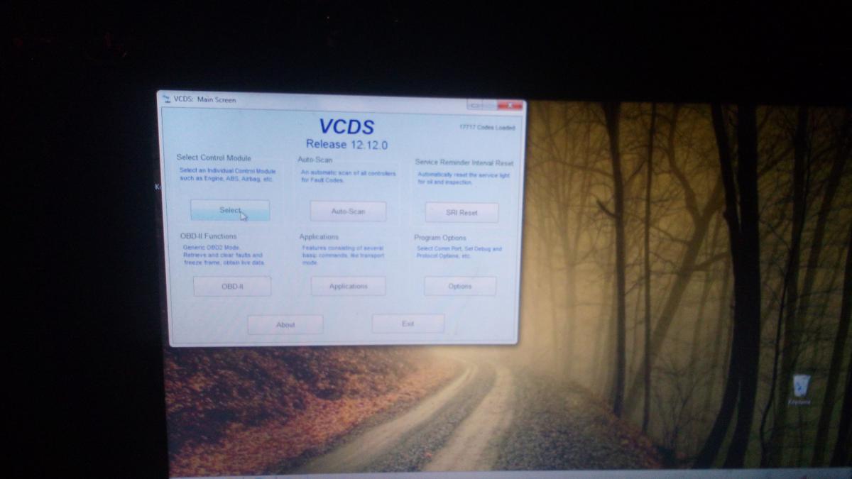

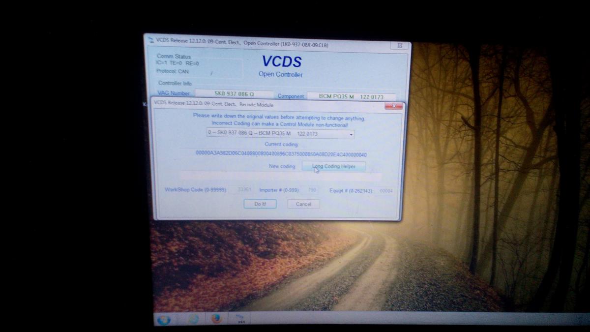

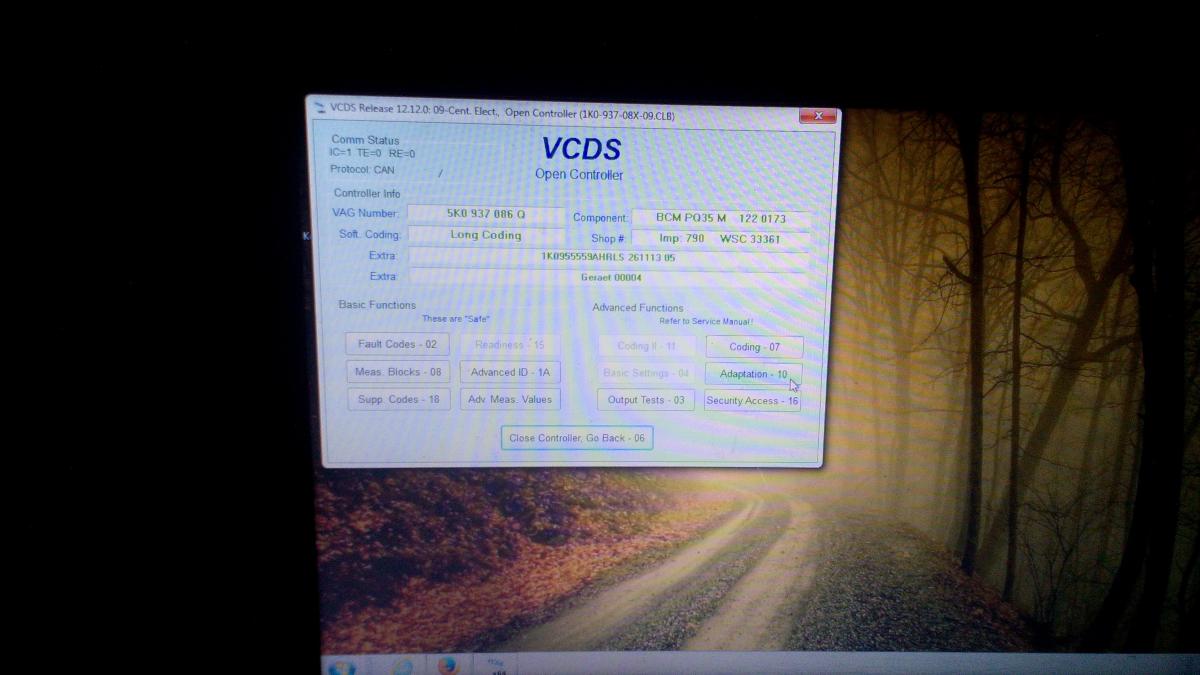

Vag com - в 9 блок центральной электроники, там в кодирование, потом длинное кодирование, 21 байт(тот что у меня на файле желтым выделен) с снимаем галку с 5 бита. Вуаля ничего не брызгает.
Запостил так как ни на форуме не в тырнетах описания не нашел.
Ниже фотоотчет.
+1, всё верно, правда актуально только для тех, у кого есть шнурок.
P/S байт не 21, а 20 (отсчёт начинается с 0) ;)
