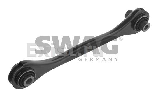

заказал себе такие
MAPCO 52721 MAPCO 52720
посмотрим как оно будет

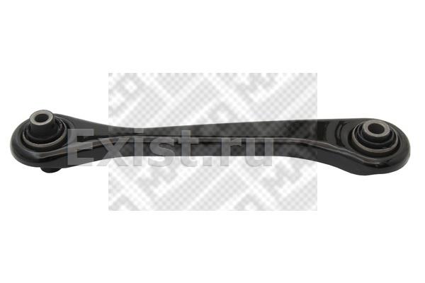

только смущает вот эта запись До номера шасси: 1K-9-091 375
а так различия как я понял по внешнему виду
а вот это я так понимаю уже измененные которые идут после этого шасси 1K-9-091 375 - post-19065-0-59457400-1466577656_thumb.jpg
