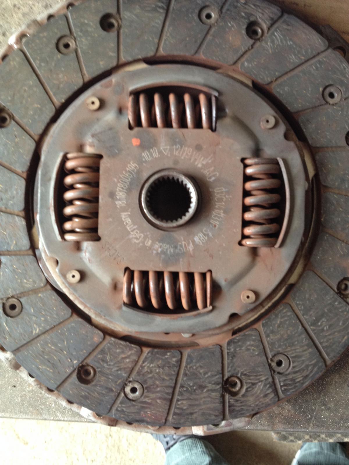

Собственно поменяли сцепу
выжимной убит (сильно люфтит), корзина вроде живая, но меняется в сборе (она с автоподводом при износе диска, так что только новая), сам ведомый диск в утиль

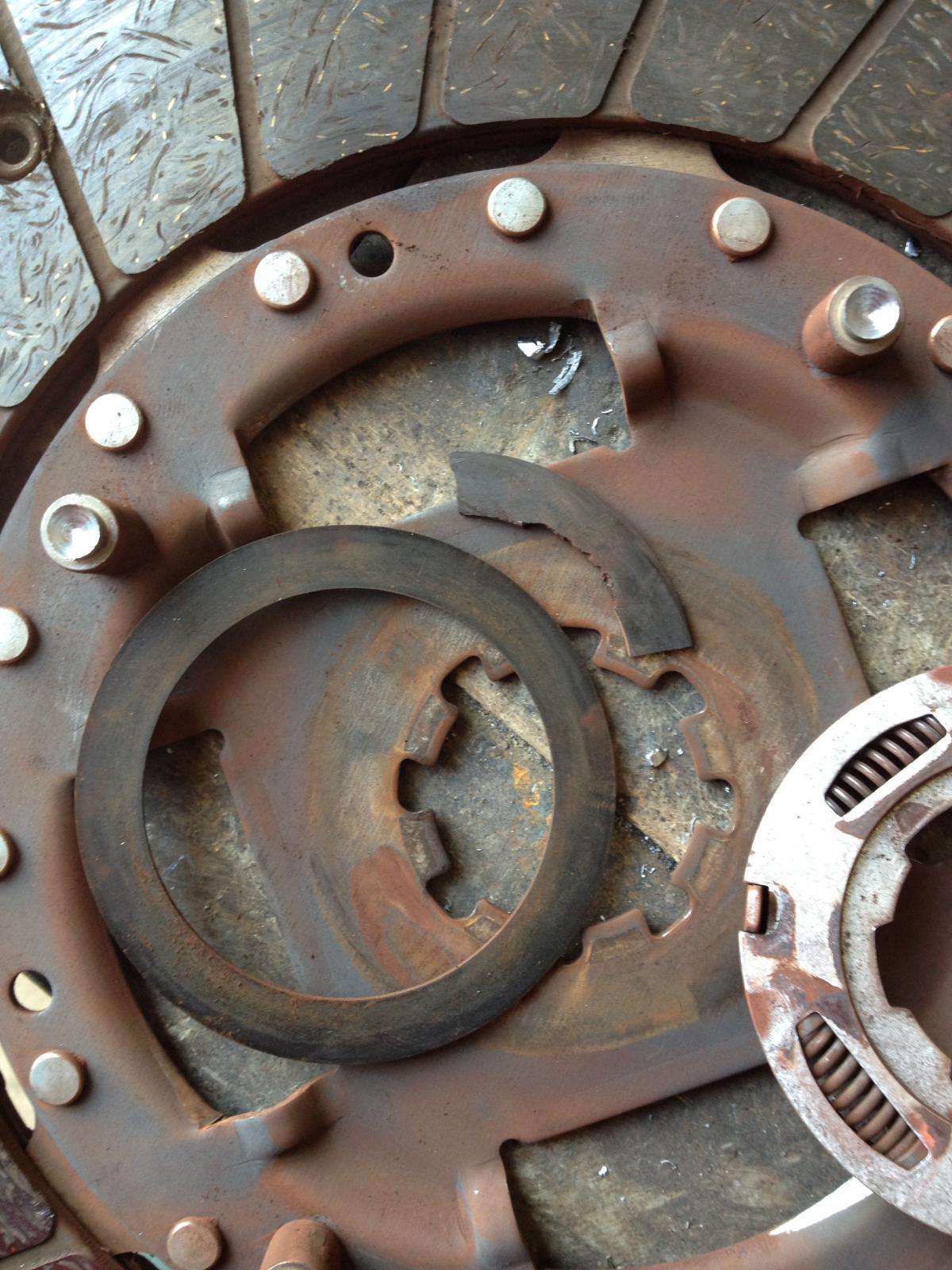

на этой фотке видно, сожрана фрикционная (вроде так называется, на о щуп как из пластика) шайба (их две), находится на ступице, сама ступица болталась как говно в проруби
Итог всего: мотор зашептал, стук ушёл (на сей момент проехал более 1 тыс), при любом положении педали тишина, только еле слышное урчание мотора (тон не меняется, на родном сцеплении звук менялся, причем с новья), педаль стала мягче.
