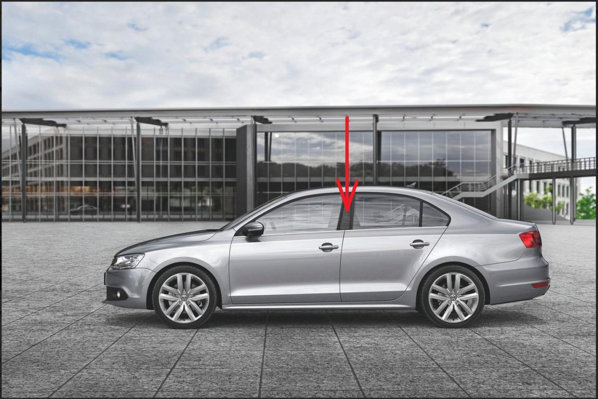

Как снять черную накладку между дверями.
Подскажите как снять декоративную накладку между дверями ( фото ) ?
Хочу через эту накладку провести кабель антены 3G
P.S.
если кто знает ее номерок , скиньте пожалуйста , не могу найти в автодоке.

Мне ее меняли по гарантии. Так вот, она одноразовая, снизу две клипсы снимаются очень просто, берешь пробойник и в клипсе пробиваешь (утапливаешь) сердечник - низ отсоединился от кузова. А вот сверху стоят две клипсы, которые считаются одноразовые. Они очень жесткие и выполнены в виде елочки. Даже после того как сломали верхнее крепление на накладке, клипсы не получится вытащить из отверстия. Верхнюю  часть надо будет срубить, а внутрению пробить во внутрь кузова.
Так что брось эту затею, по деньгам выйдет накладно.

ваще огорчил (((
@eka-buka,Не грусти. В "толковых" магазинах сейчас продаётся (есть даже специальные стенды с образцами) несметное кол-во всевозможных клипс от различных производителей. Цена разумная.
С клипсами то понятно , купить можно , но что то очковать стал ((
@vampir-serg,
Ты не помнишь когда снимали накладку , там в кузове есть штатные отверстия , в салон кабель можно кинуть ?

на 100% не буду утверждать, но отверстий там нет. они там ни к чему.
Может есть у кого идеи , как кабель от антенны с крыши затащить в салон ?
