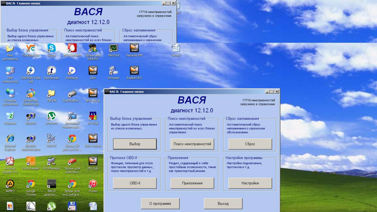

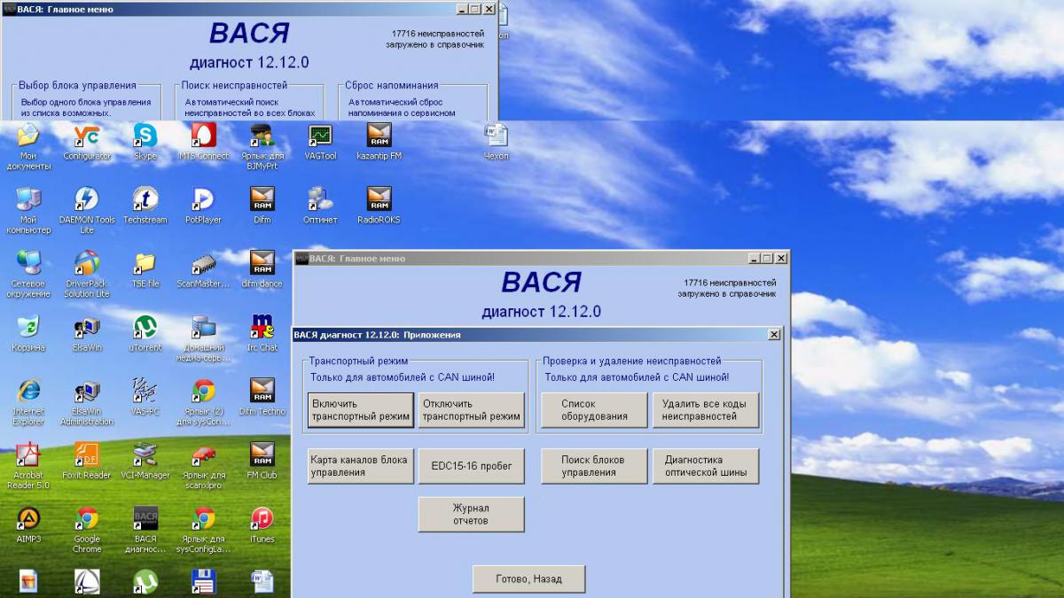

Режим который максимально отрубает блоки управления авто. Буду на компе, сброшу скрин где вкл и откл, или в гугле найди, так быстрее. Может нечайно его включил

заходишь в приложения и выключаешь его

СТО пудов включил транспортный режим... В каналах адаптации что вкл????

Коллеги, всем спасибо за помощь! Отдельное спасибо MAD_MAX, !
Проблема решена, действительно перевёл авто в транспортный режим, о чём свидетельствовала надпись на дисплее панели приборов «TRA---.-V».
Для английской версии VCDS отключение: "transport mode deactvate" в разделе "applictions".
