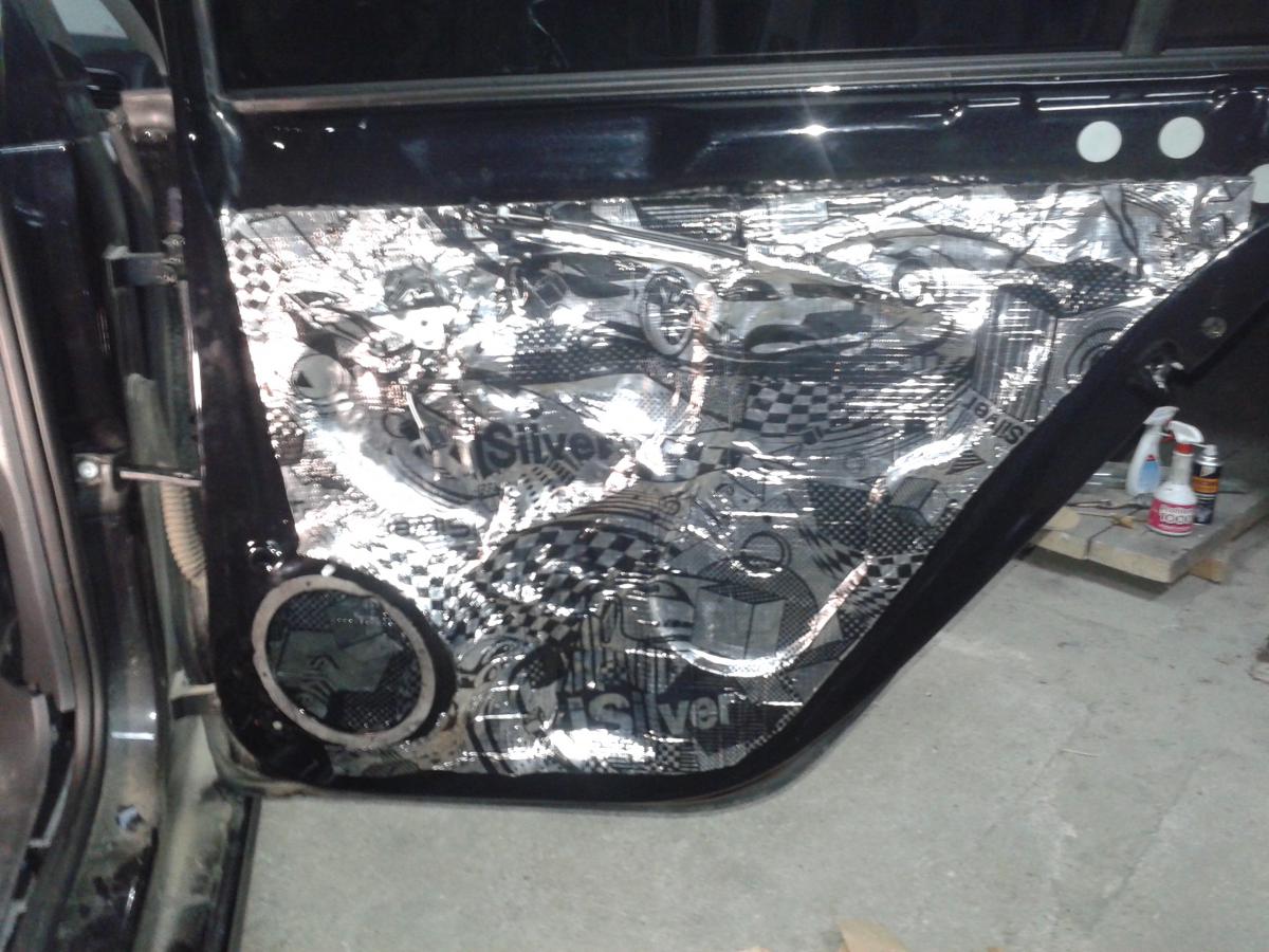

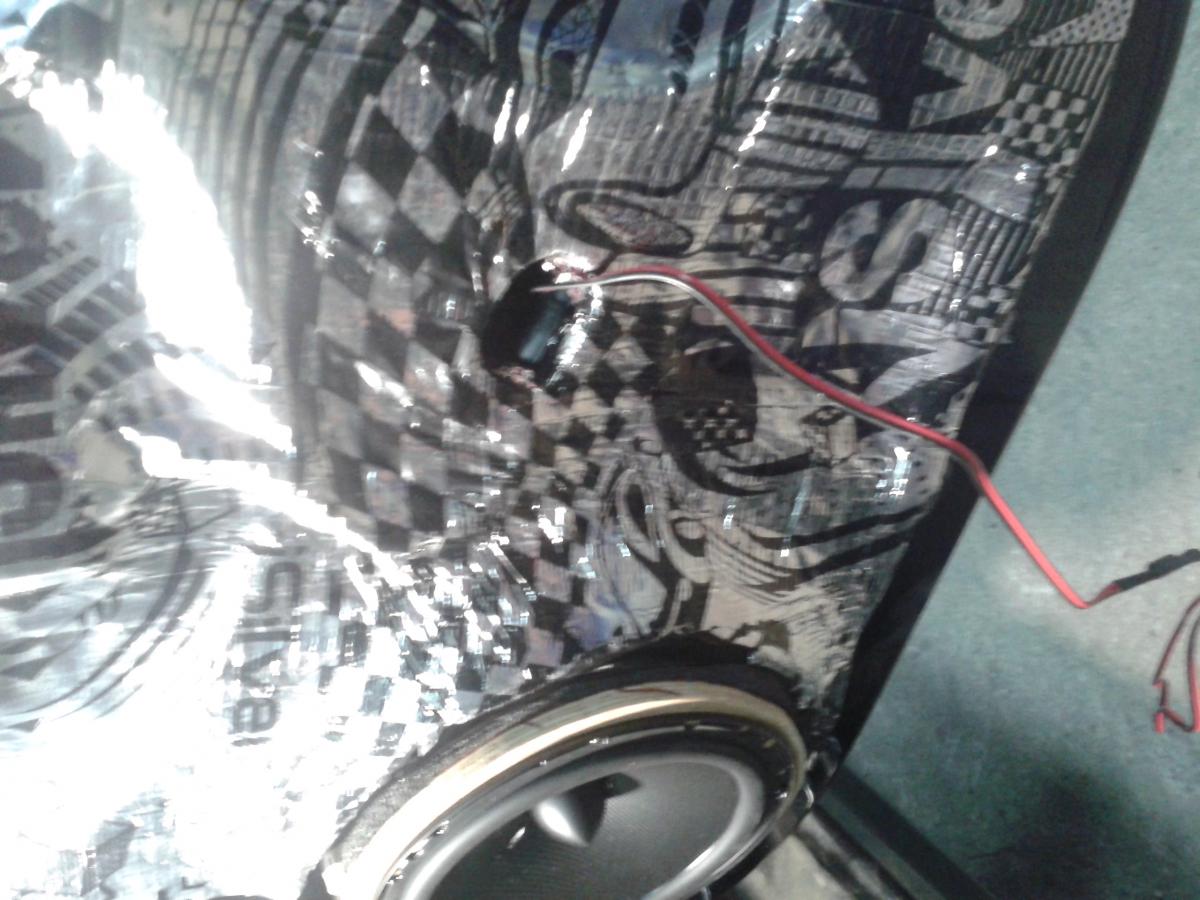

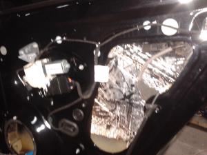

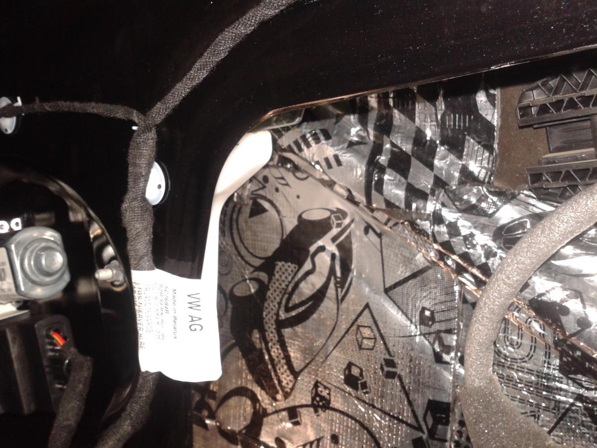

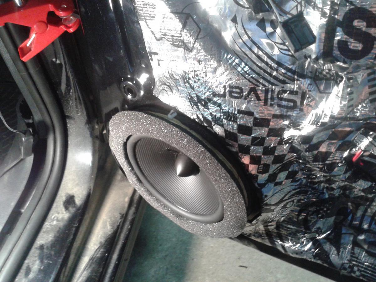

2. Шумуем двери (но я считаю! добраться до дверей и не шумануть, это не по мне, тем более без этого такого результата не получишь!) post-23419-0-24067900-1422812179_thumb.jpgpost-23419-0-11104700-1422812197_thumb.jpgpost-23419-0-13708400-1422812279_thumb.jpg
Ну как то вот так?

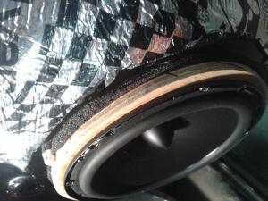

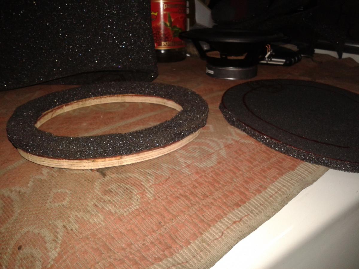

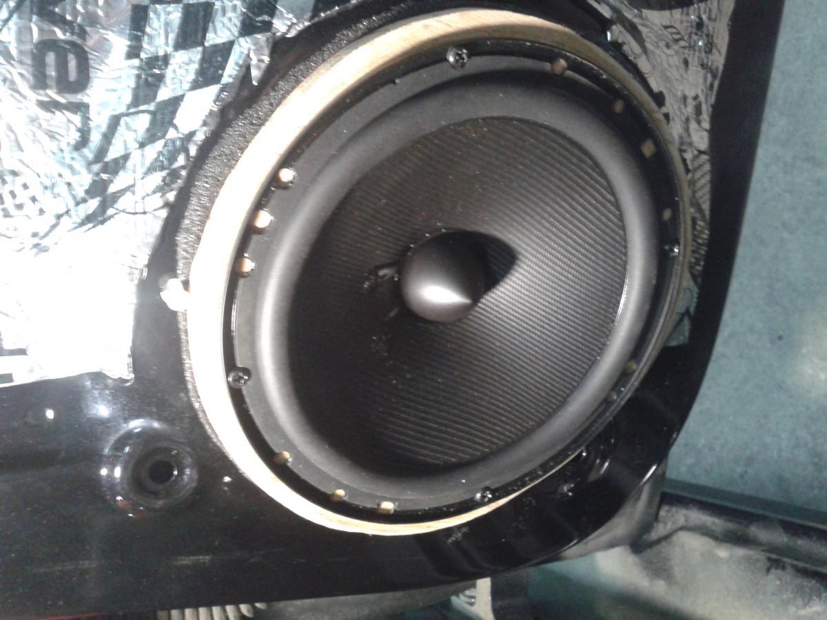

3. Выпиливаем из фанеры проставкиpost-23419-0-83217000-1422812417_thumb.jpg я обклеил еще сплэном 5 , на драйве подсмотрел, но думаю что и без него результат будет не хуже!?

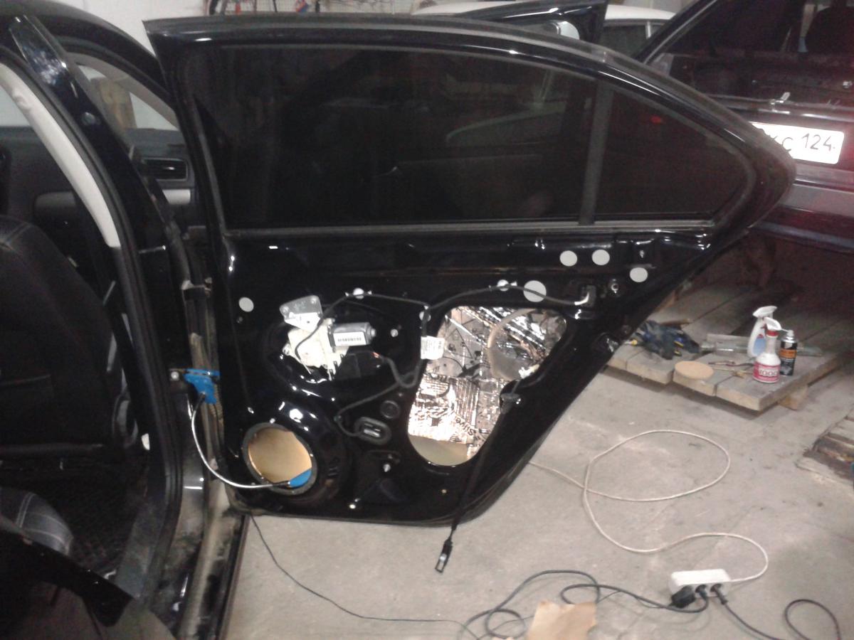

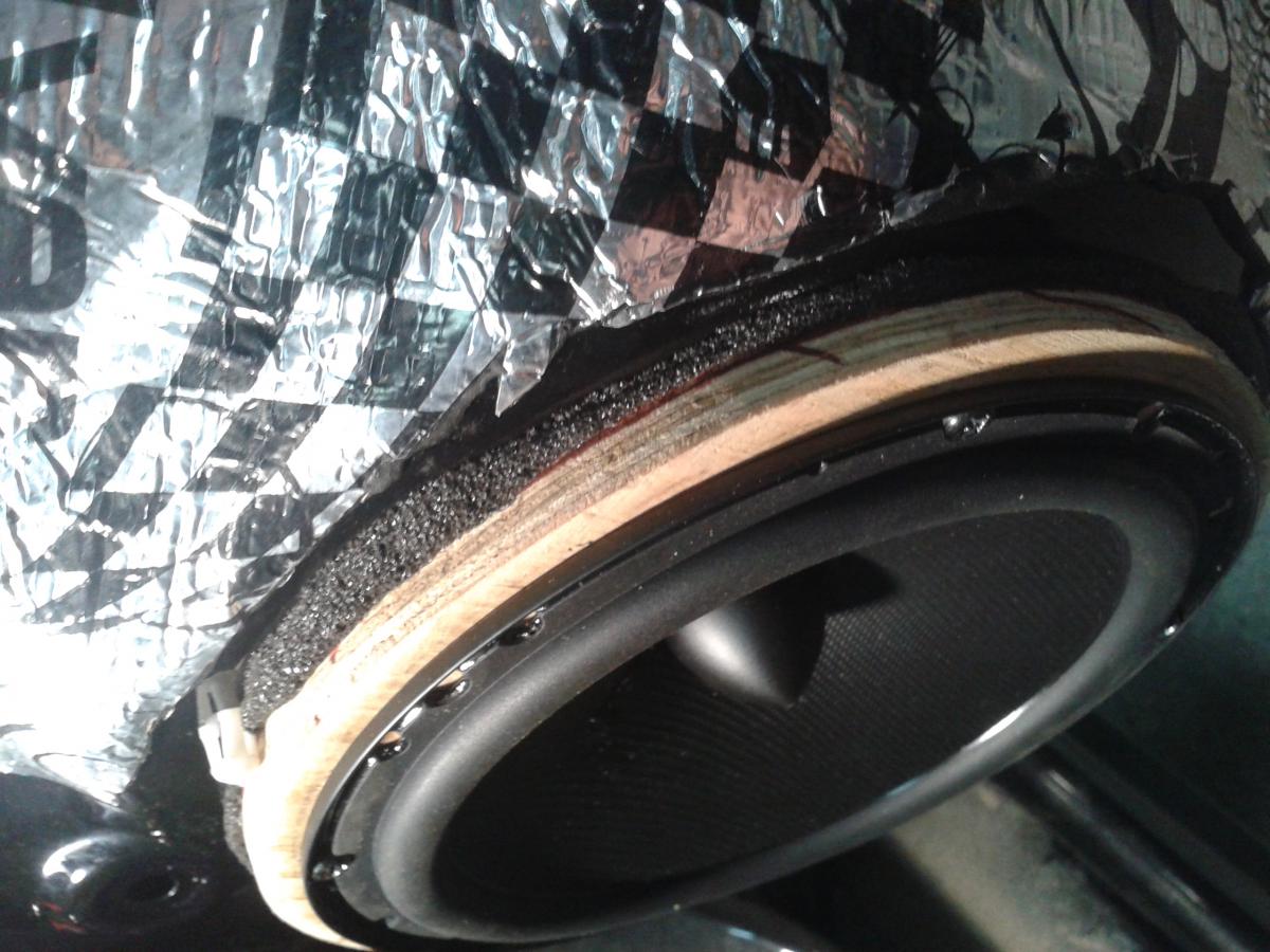

4. Устанавливаем динамикиpost-23419-0-47083700-1422812562_thumb.jpgpost-23419-0-69995800-1422812509_thumb.jpg
 Вот выглядит

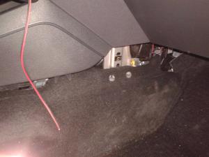

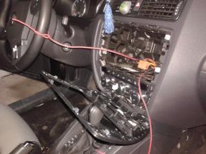

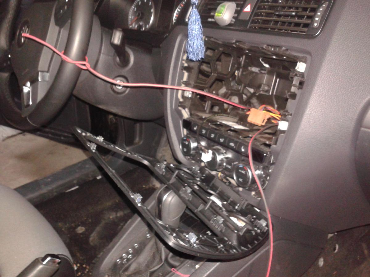

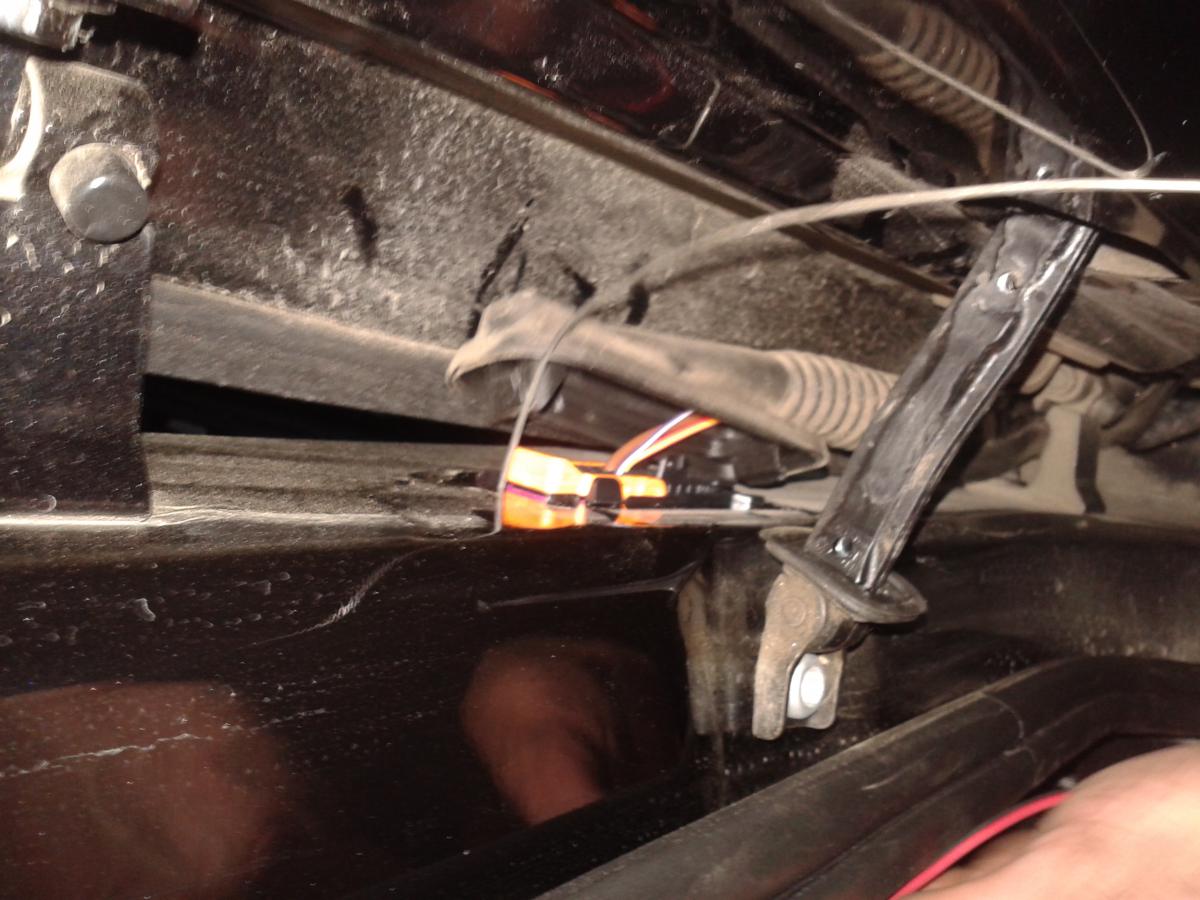

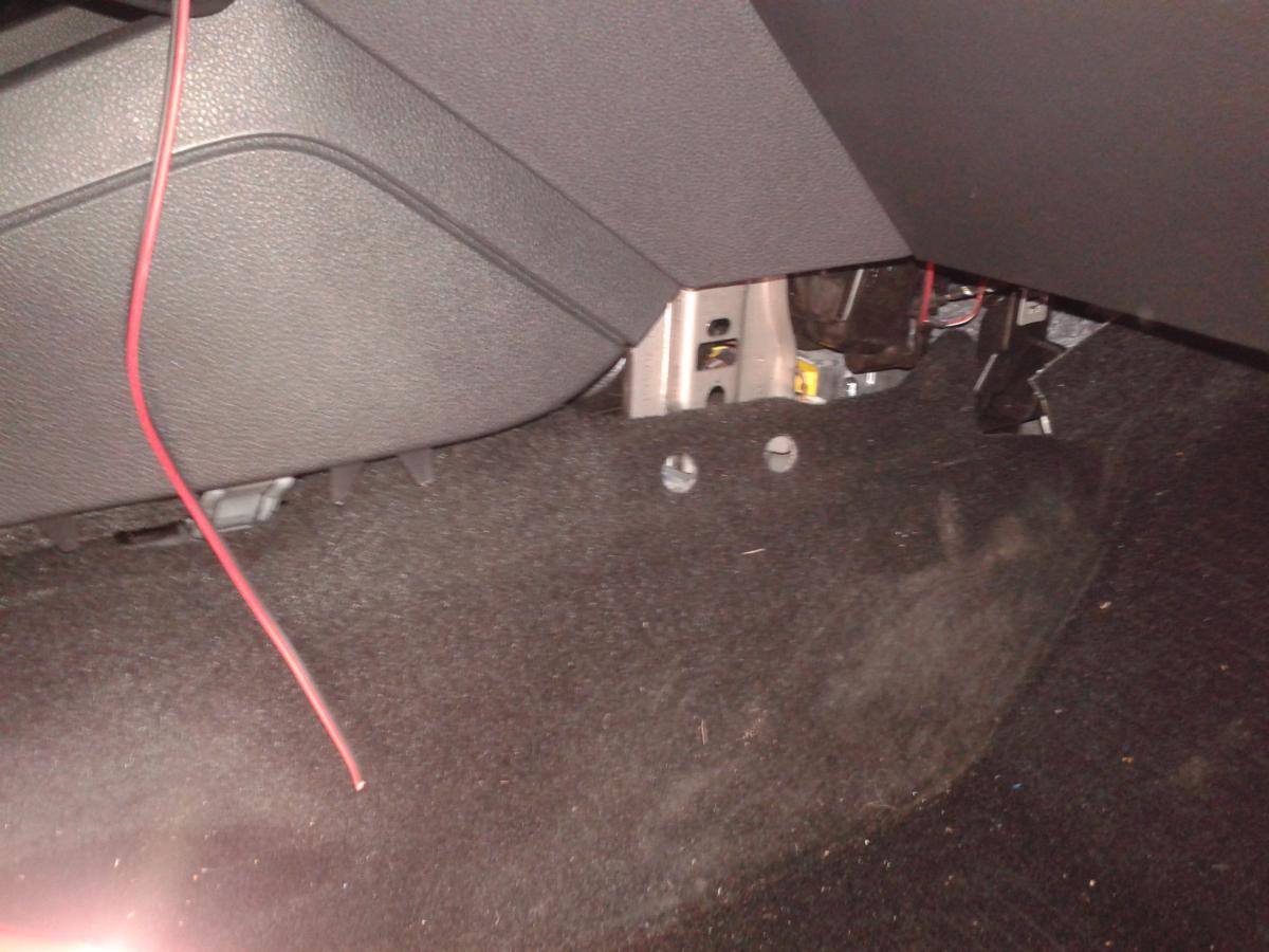

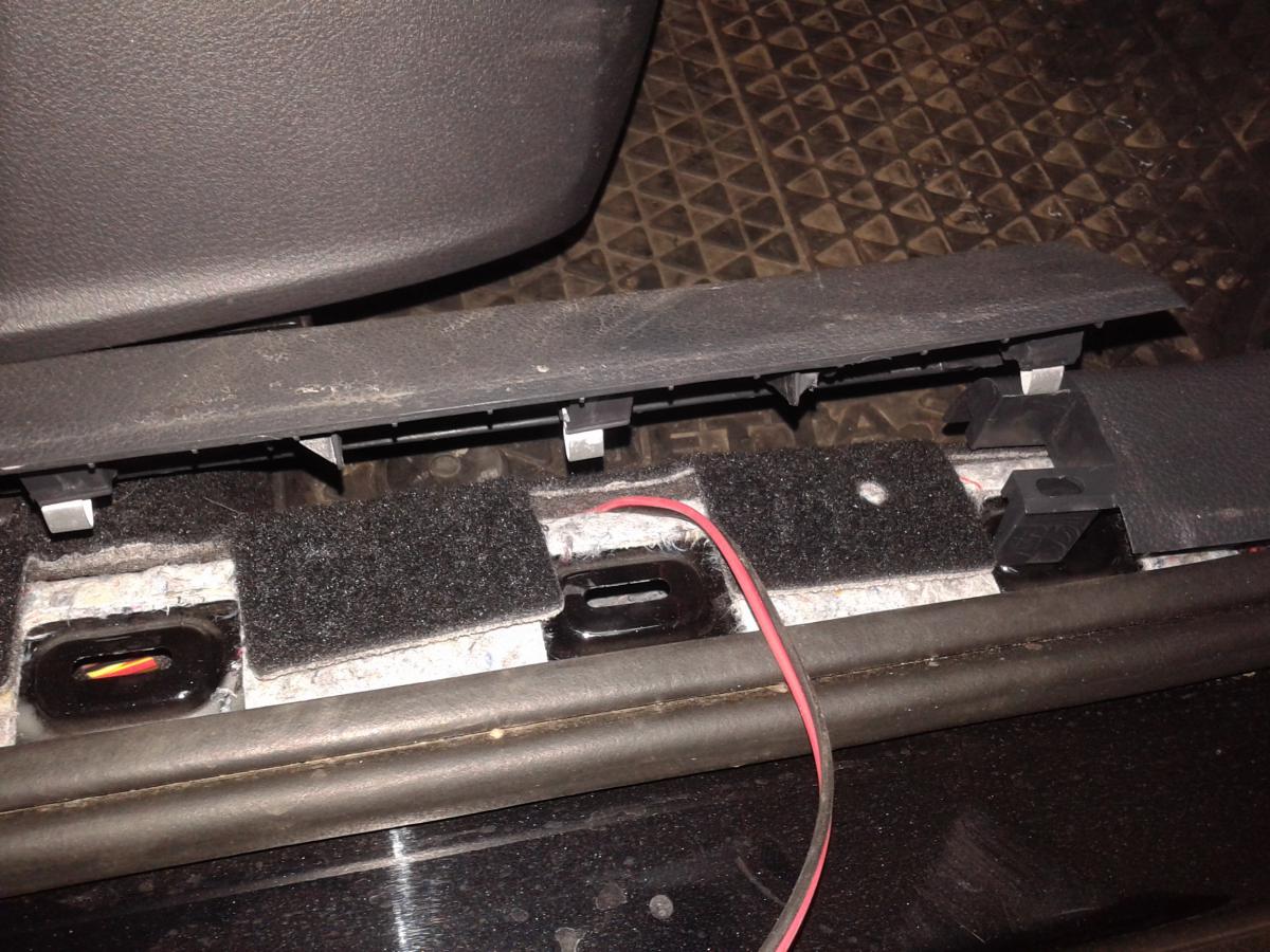

5. Прокладываем провода вдоль порогов post-23419-0-57676200-1422812913_thumb.jpg(я спрятал под ковровое покрытие) и не забываем вывести провод на твиттерpost-23419-0-04411100-1422813031_thumb.jpg

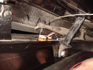

6. Провод из двери просовываем в колодку, там есть место сверху!!!post-23419-0-09617400-1422813167_thumb.jpg

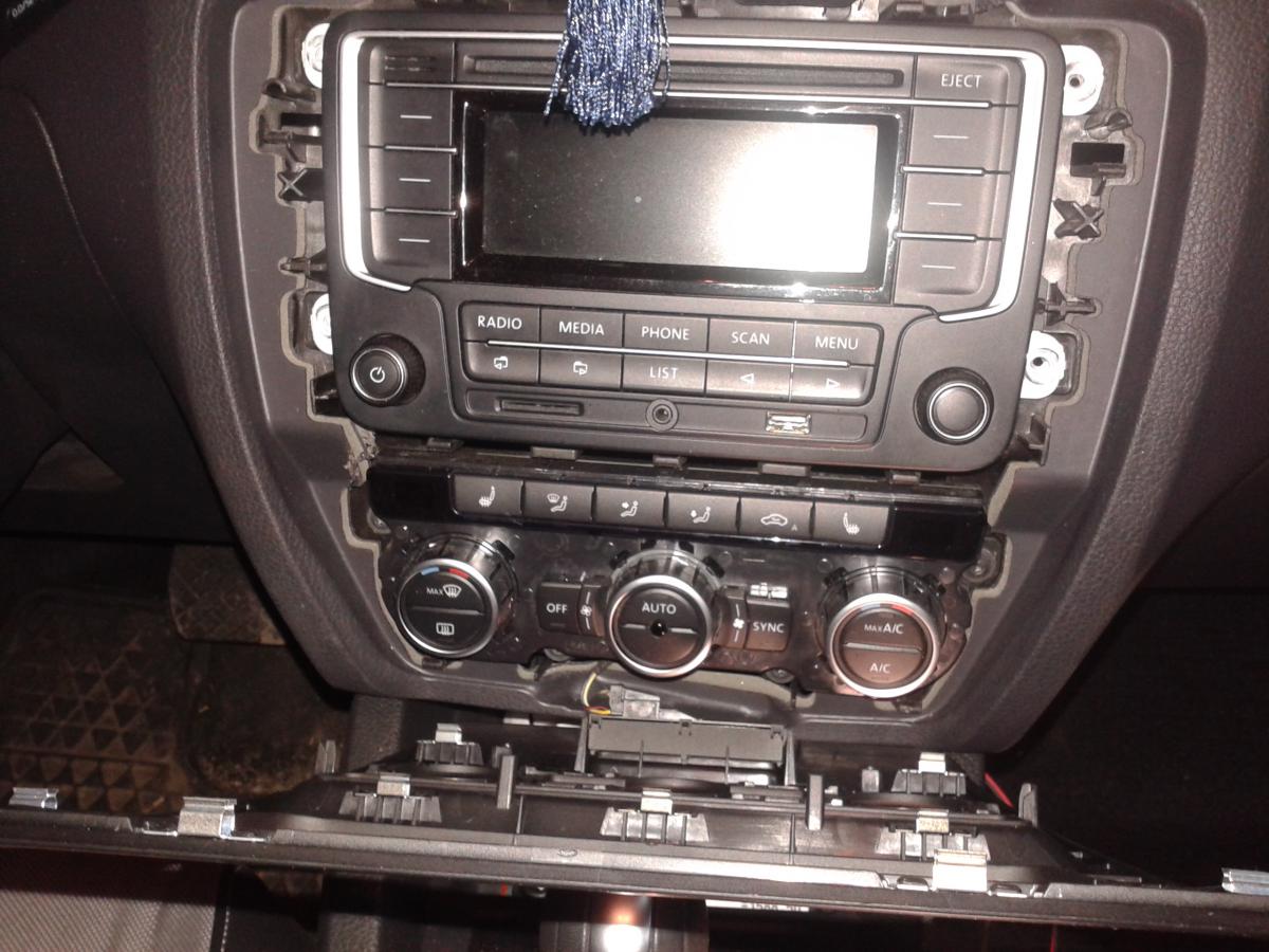

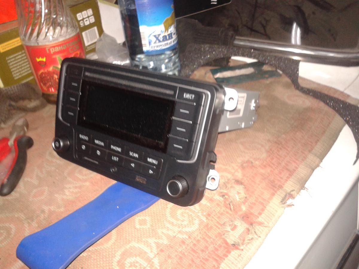

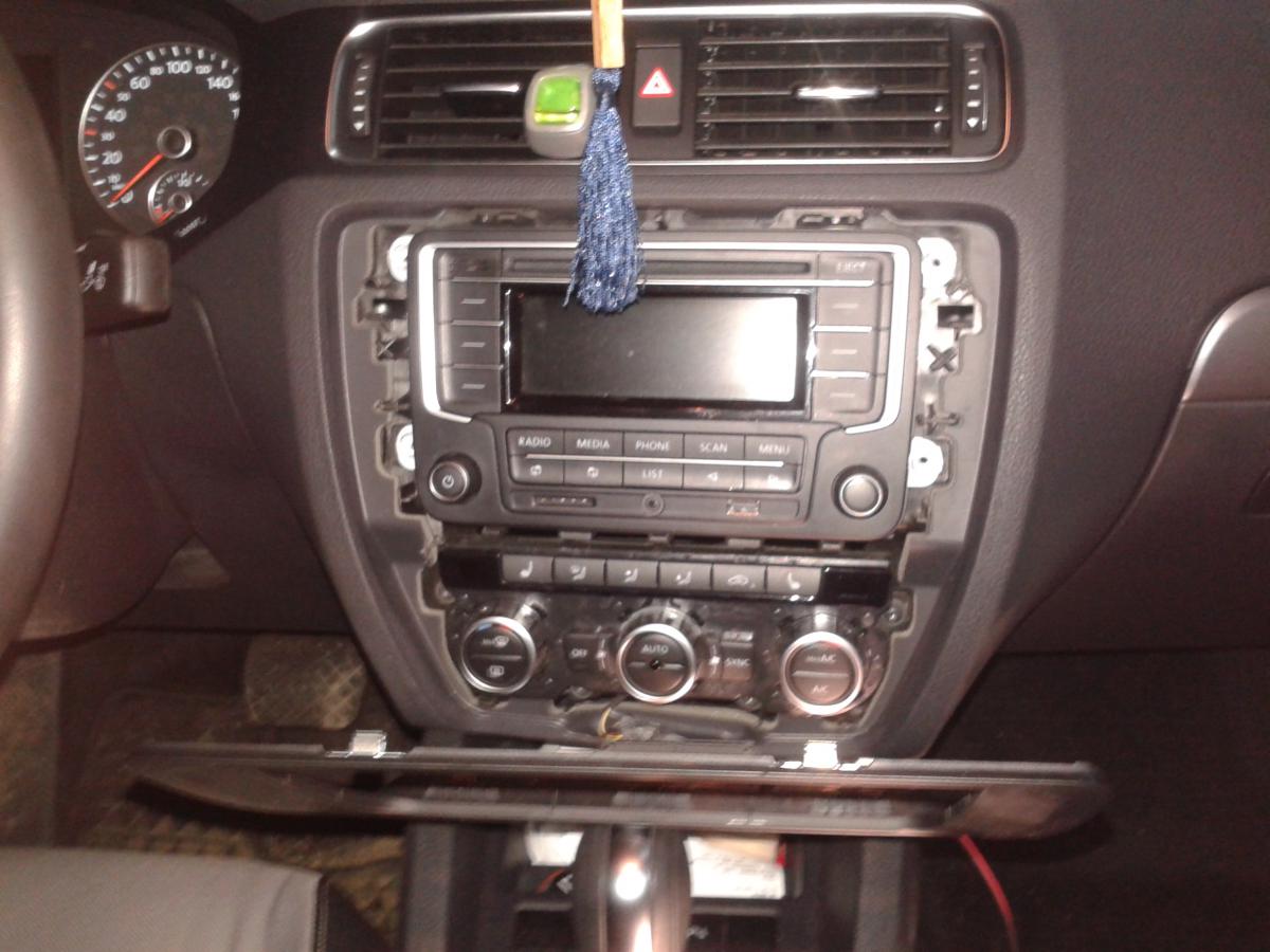

7. Снимаем голову и заводим провода в торпедуpost-23419-0-75973300-1422810353_thumb.jpg

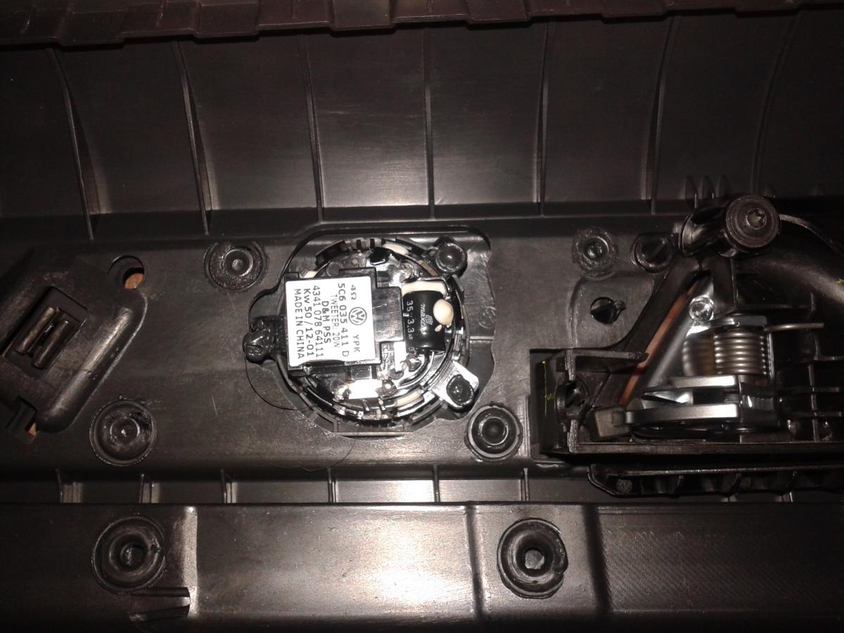

8. Оконечиваем провода (пины заказывал на Existe N 906 844 05 нужно 4 штуки, я закзал 6 шт., но в идеале нужно восемь, объясню почему: при снятие карты двери я выяснил, что твиттеры уже стоят,post-23419-0-36614300-1422811147_thumb.jpg менять я их не стал, и туда как раз эти пины и пойдут, я вышел из положения и внедрил туда обычные, но со штекером такой фокус не пройдет!!! Туда 4 шт. по любому брать надо!!! Не забывайте в штекере есть фиксатор, я ниже ссылку закреплю из Драйва, но у меня был другой, когда разберете, поймете!
10. Вставляем штекер в магнитолу, появляется функция перед-зад., главное не перепутайте + с - схема есть на самой магнитоле!!!
