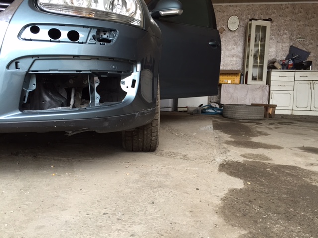

Правильность установки переднего подрамника Jetta MK5
@Sergei36,Серёга прочитай еще раз, у него что праворукая джетта
Левое колесо стоит ровно. а вот водительское верхней частью во внутрь.
Все., понял с клубной темы... :yoyoman: ПРАВОЕ КОЛЕСО стоит ровно...
Извините)))))))))
Дал маху!))))))
Правое ровно, а левое водительское нет!

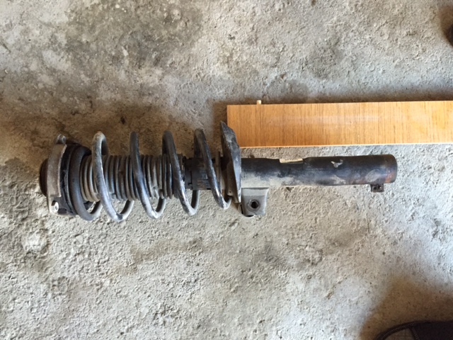

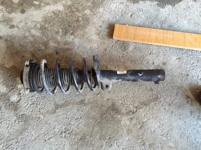

Ну завтра посмотри, и сфотай снизу вверх растояние, аморик подогнуло скорее всего в месте крепления к кулаку( у меня в трех местах)... И внимательно осмотри кулак, он чугунный и если его подгибает, с него отлетает ржавчина в месте изгиба...

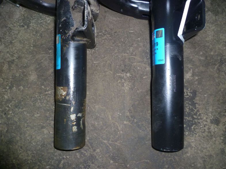

Вот еще для наглядности первое попавшееся в нете нашел, на машину не смотри, что форд, главное суть:
https://www.drive2.ru/l/5282261/
https://www.drive2.ru/l/340217/
Прочитал ссылки, картины идентичны моей! Спасибо завтра я еще своих добавлю.
В принципе все подтвердилось...((( Стойка аммо кривая, на фото это видно не вооруженным глазом. Поеду покупать новые аммо.
Лиж бы кулак не согнут был, дорогой гадость.
На практике, весь удар принимает на себя рычаг и стойка, тягу рулевую гнет, а куску железа в ввиде поворотного кулака обычно ничего не бывает. Кстати всю правильность сможет проверить практически любой сход-развальщик, при регулировке сразу скажет, что и как)))) Не переживай, все будет ок.
