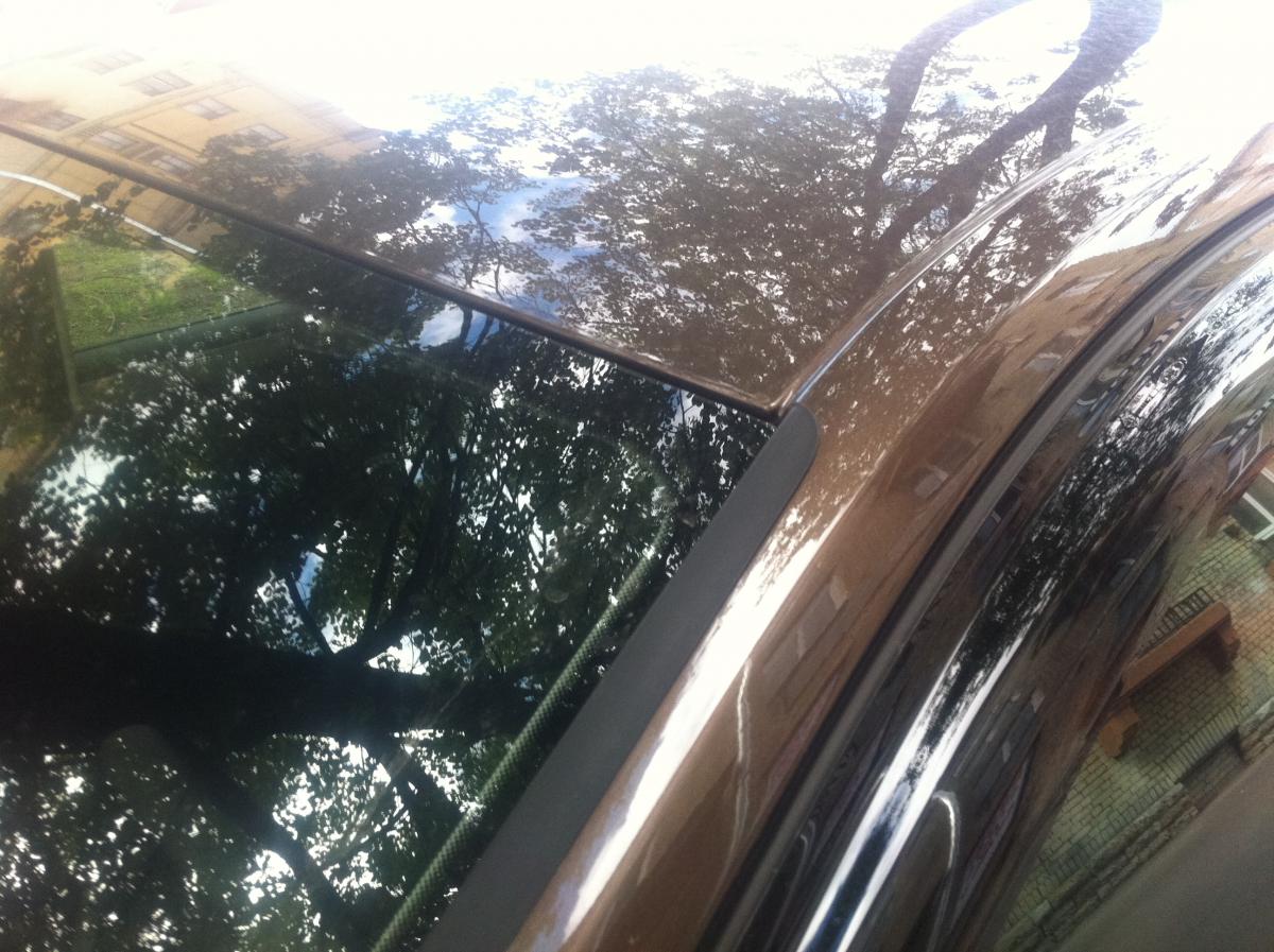

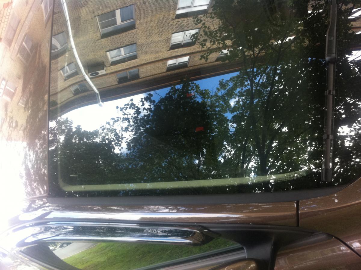

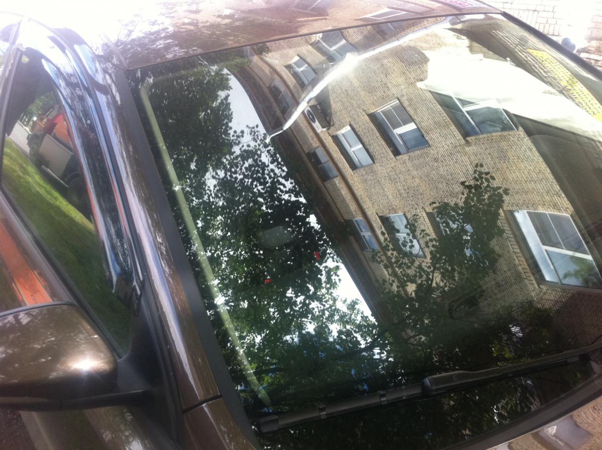

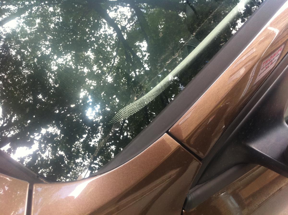

Добрый день. Купив новую Jetta NF столкнулся с старой проблемой присущей jetta 5 а именно вода смахиваемая дворниками при работе попадает в салон в приоткрытое водительское стекло.На JEtta5 я поставил резинки от Golf5 предварительно их доработав.Изучив каталог запчастей VW с удивлением нашел штатные водоотвоящие желоба которые завод не ставит.Изучив конструкцию крепления желобов заказал только резинки так как сверлить стойки под вытяжные заклепки не хочу.Номера желобов 5C6-854-327-B-5AP и 5C6-854-328-B-5AP.Получив резинки и прикинув на кузов понял что клеить их надо к стойкам но не сплошным швом а точечно нанося клей стекольный на места под заклепки на резинках.При сплошном шве клея будут проблемы при замене лобового.Сама установка заняла минут 10 с двух сторон клей вставал минут 40.Проблема с водой в салон решена. Стоимость 2 желобов 3400рублей Фото позже.

Установка резинок упростилась.Ставили приятелю на двухсторонний скоч 3М. шириной около 7-8мм.Приклели скоч сначала к ребру отсекателя а потом к стойке. Вся работа заняла 10 минут.Установленные выглядят так-же как на моей машине. По поводу 5 джееты есть соответствующий пост в разделе 5 джееты.
