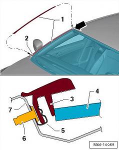

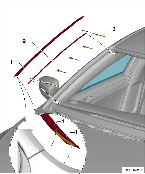

На рисунке 1:
1 - Водосток
2 - Крепёжная планка.Снимать и устанавливать только после снятия ветрового стекла во избежание его повреждений
3 - Потайная заклёпка -  5 шт.
4 - Скотч, является частью водостока, защитную плёнку снимать непосредственно перед наклеиванием

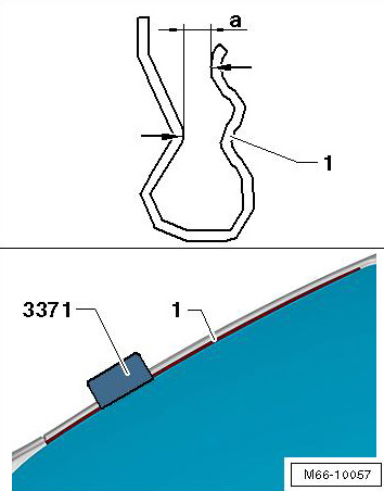

– Проверить расстояние -a- (рисунок 2) по всей длине крепёжной планки -1- с помощью набора щупов -3371-. Расстояние -a-, см. -стрелки-: 0,9…1,1 мм
– Если среднее расстояние вдоль крепёжной планки -1- отличается от номинального, выправить его, напр., при помощи пластикового клина и молотка.
– После исправления повторно проверить расстояние -a- по всей длине крепёжной планки -1- с помощью набора щупов.
– Вставить водосток -1- в крепёжную планку-5- (рисунок 3), начиная сверху -стрелка-. Край водостока -1- не должен выступать над крышей (это вызывает шум от встречного потока воздуха).
– При этом кромку водостока -3- следует заправить за край ветрового стекла -4- (рисунок 3).

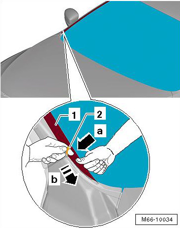

– Нанести скотч крепёжной планки на переднее крыло -2- (рисунок 4), надавить на внутреннюю сторону водостока -1- стрелка -a-, чтобы облегчить снятие защитной плёнки со стороны переднего крыла.
– Удалить защитную плёнку -2- стрелка -b-, и крепко прижать водосток к переднему крылу.

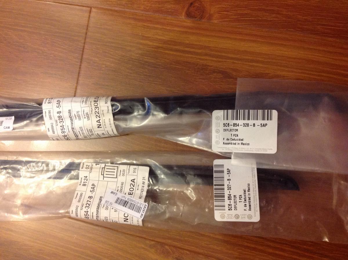

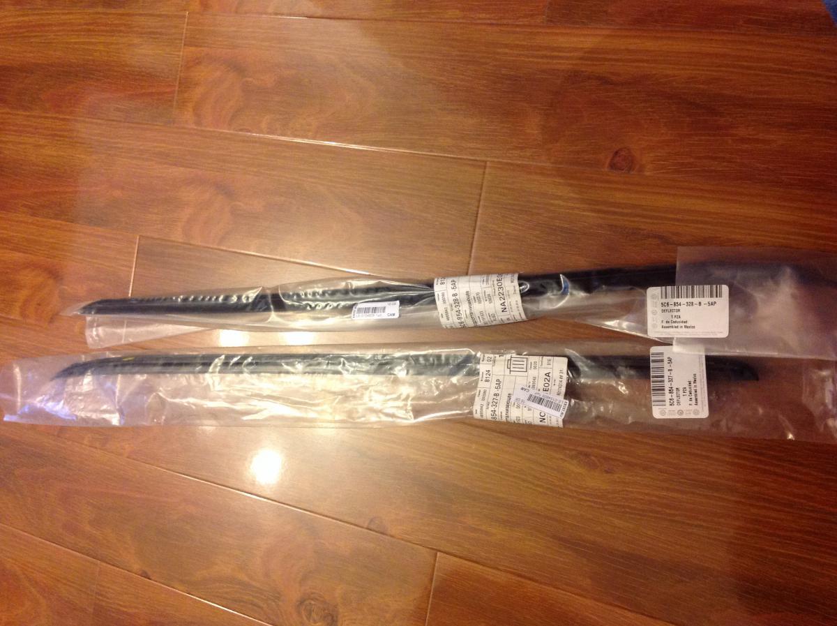

Всем привет. Кому нужны резинки на стойки? Готов продать за 2700 комплект совсем новых в упаковке. Покупали с другом у него октавия 2013 года. Тоже проблема с грязными боковыми стеклами, но ему они не подошли по размеру.
Приветствую! А вот по этой крепежной планке вопрос. В Джеттах, идущих в Россию она не стоит, хотя по спецификации написано, что должна стоять. Но суть не в этом. Для того, чтобы ее поставить, нужно просверлить пять отверстий в стойке? Или отверстия в "наших" Джеттах все-таки есть? Официалы очень неохотно беруться за эту работу (просверливание дырок).
Почитайте посты выше, там одноклубники подробно описывают установку на двухсторонний скотч без всякого сверления.
К сожелению на мексиканской сборке отверстий нет, как на росийской не знаю, я клеил на двухсторонний скотч, 6 месяцев прошло пока не отвалились. А если через несколько лет придется менять стекло я поставлю планки.
