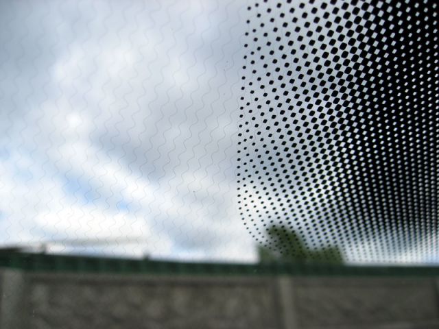

Найдутся ли желающие установить лобовое стекло с подогревом? Цена будет 9 т.р. само стекло + тысячи 3 вклейка + кнопка и проводка пару тысяч.
Изготавливаться будут в заводских условиях, на фирме занимающейся как раз подобным.

Доброго времени суток!
Изготовление стекла с полным обогревом возможно, но минимальный заказ 15 штук.
На данный момент, при изготовлении 15 штук на Джетту, цена за штуку
будет в районе 9 тысяч с доставкой (централизованно).
Если возникнут вопросы, звоните. В данном вопросе я компетентен еще и
как бывший технолог на производстве данных стекол.
Крепление под ДД срезают со старого стекла, Новое оно Вам не нужно.
Если вопрос про окошко в шелкографии, то да у нас все это есть.
С Уважением, менеджер по продажам, Семенов Юрий.

Вопрос в другом - насколько эффективен обогрев? Штатный VW реально работает до -10 градусов примерно. Дальше он практически не справляется со своей задачей и ниже -15 я уже даже не включаю его т.к. быстрее PCT отогреет стекло.

@Holzhacker,Рядом со мной "жил" ФФ, сейчас "Етти". Завидую, честно. Последний, совершенно точно скажу, буквально 5 - 7 минут и лёдик только по контуру. По любому, в большинстве случаев эффект от обогрева есть

Вот фотографии нашел для наглядности:
Исходное состояние:
Включен обогрев лобового ну и климат включен и у меня есть РСТ.
Процесс пошел:
И вот сейчас видно что печка эффективнее справляется.
По бокам лобового выделяются участки(расширяющиеся к низу) где нет нитиевого обогрева, но там где работает печка все куда лучше
