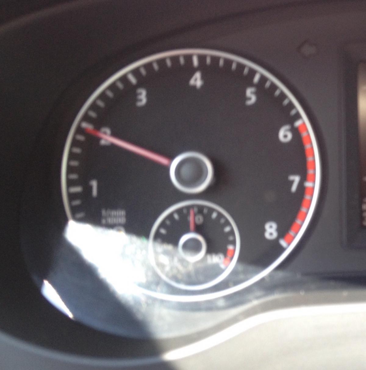

Прошу прошения что я оффтоп. Возможно модераторы перенесут. Хочу поделиться офигенным способом устранения царапин на щитке приборов, уверен поцарапан он у 99% авто, но вот сколько из них замарачивается как я это вопрос)))
Днем и ночью при определенном освещении меня эти царапины выводили из себя))
Средство называется displex красный. Про способы затирки и где купить есть несколько хороших отчетов в интернете, вообщем рекомендую!!!!
На фото как это было до - сейчас вообще стекло как новое!!! post-10581-0-26940800-1437934731_thumb.jpg
