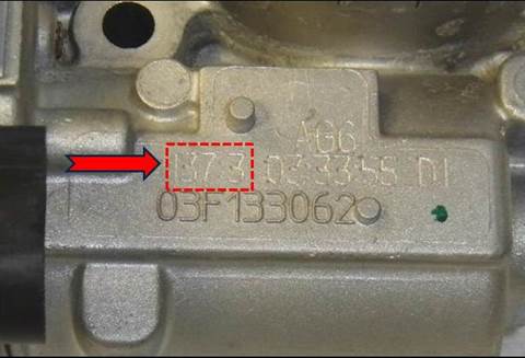

Запросил со своего ОД информацию на свою проблему.
Сказали приезжайте на диагностику и прикрепили инфу c TPI:
Техническое обоснование
Попадание влаги в блок дроссельной заслонки.
Решение в условиях производства
Применение оптимизированного блока дроссельной заслонки.
Начиная с номера двигателя: CFNA 559695
Решение в условиях сервиса
Проверка даты выпуска блока дроссельной заслонки и (при необходимости) замена блока дроссельной заслонки
Проверка даты выпуска блока дроссельной заслонки:
Если блок дроссельной заслонки был выпущен до 0464 (пример см. илл. 1), его необходимо заменить согласно ⇒ Руководству по ремонту/Каталогу оригинальных деталей.

Еще дополнение из tpi:
Пример даты выпуска блока дроссельной заслонки:
На илл. 1 показан пример даты выпуска: 1373 = день 137в 2013 году.
Дата выпуска: 0464 = день46 в 2014 году.
