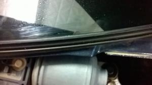

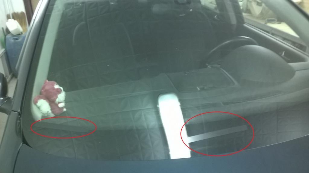

Для начала на лобовом стекле отмечаем положение дворников.
Затем производим их демонтаж с помощью съемника и удаляем резинку крепящую жабо(к сожалению фото не сохранилось)

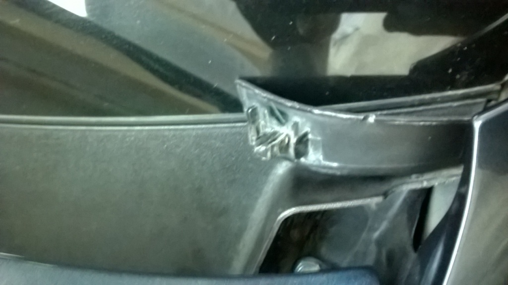

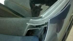

Далее, снимаем уголки жабо
Само жабо вставляется в паз, из которого все акуратно выщелкивается.

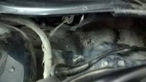

Перед нами предстает вот такой вид.
Не вооруженным глазом видно, что там твориться

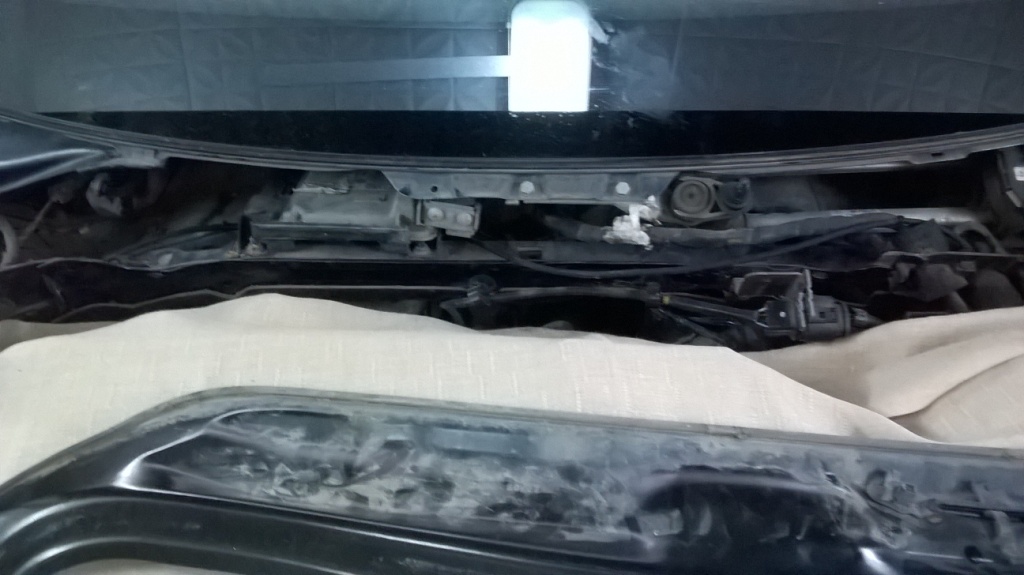

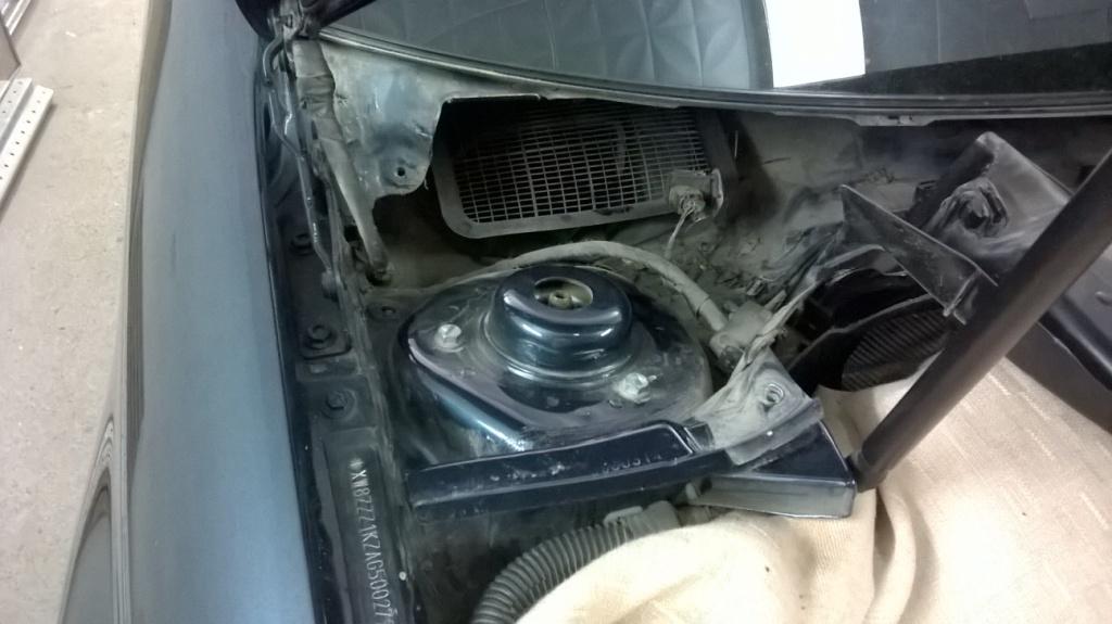

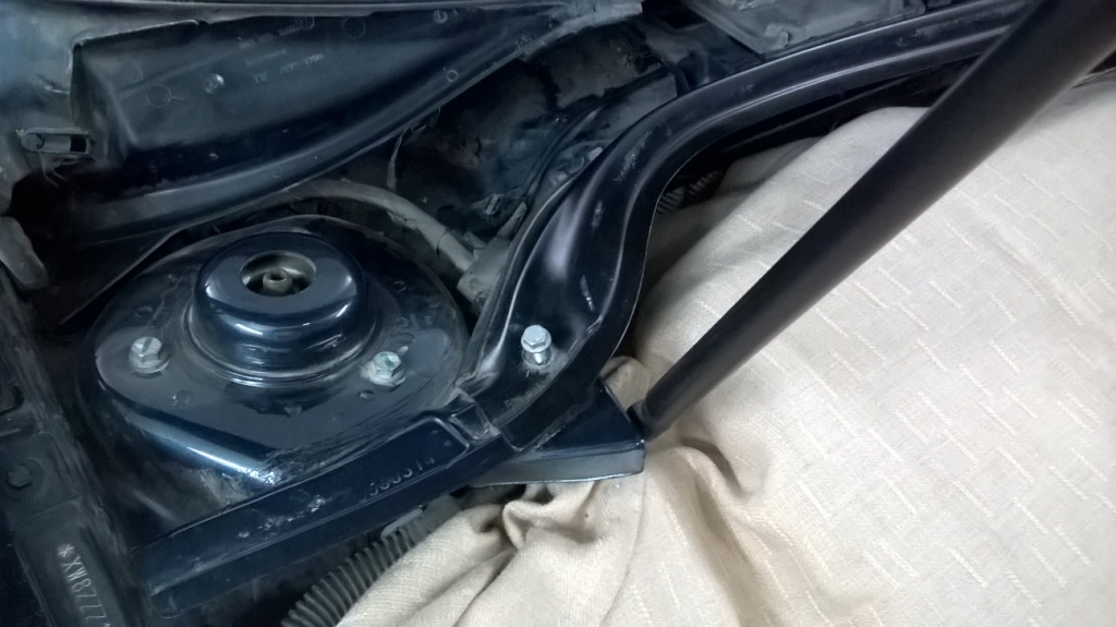

Затем снимаем перегородку моторного отсека (крепится на болту и гайке М6
И продолжаем ужасаться грязи в отсеке

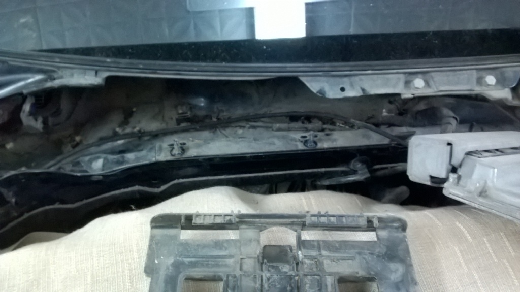

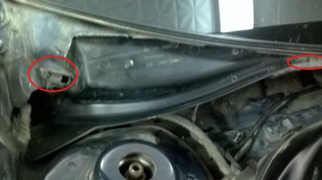

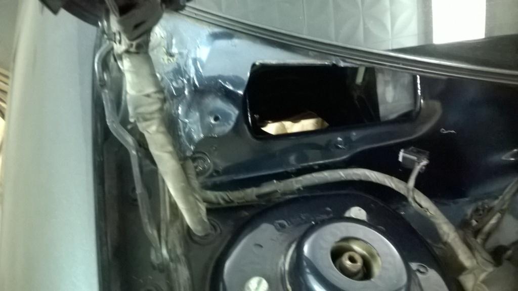

Снимаем защиту от попадания влаги (крепится на 2-х защелках)

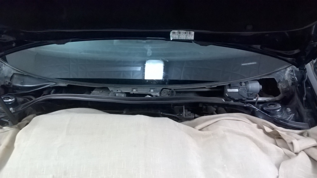

И переж нами представляется во всей своей красе решетка воздухозаборника и датчик качества воздуха.
Правда я не знаю какие еще параметры должны у него быть, чтобы сработать :xixixi:

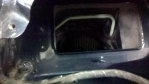

В глубине видим крыльчатку пыльную крыльчатку вентилятора.
Вымываем все это безобразие, снимаем вентилятор, чистим, и смазываем.

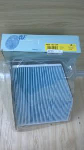

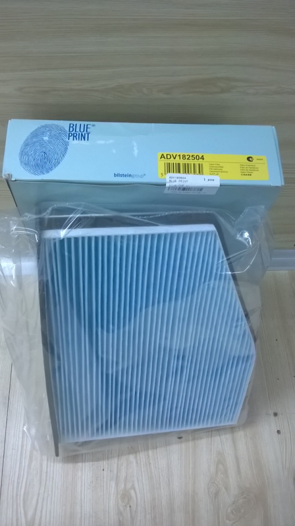

После того, как вентилятор почищен, возвращен на свое законное место и протерты (куда можно залезть рукой с тряпкой) воздуховоды, меняем салонный фильтр. Себе взял на попробывать BLUE PRINT. Отзывы о нем не плохие, да и стоит в 2 раза дешевле оригинального.

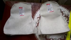

2. Фильтр не подошел, и ни в какую не хотел налазить на мою решетку воздухозаборника. Оказывается в 5 джетте она больше чем в 6-ой. На 6-ю подходит без доработок.

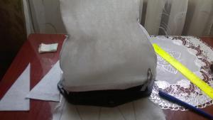

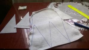

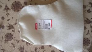

Делать нечего, прийдется дорабатывать напильником :xixixi: на швейной машинке.
Здесь первый прокол с количеством заказа оказался плюсом :yoyoman:
Вырезаем заготовки для наших клиньев высотой 17см, шириной 9см, это с припусками для строчек.
Вшиваем с двух сторон, и получаем доработанный фильтр, который великолепно налезает на наш воздухозаборник.
Таким образом, на замену изготовил еще 2, да еще осталась куча не переделаных.

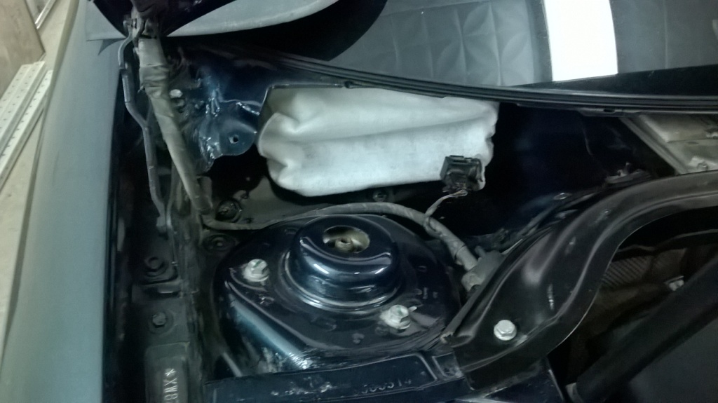

Вот как теперь это смотрится в установленном виде.
Подводя итоги, можно сказать, что решены несколько проблем.
1. Отсутствие попадания пыли на вентилятор климат контроля, в следствие чего отпадает необходимость его чистки и в некоторых случаях замены.
2. Снижаем поток пыли попадающей на салонный фильтр и увеличиваем срок его службы. А это дополнительная экономия средств в наше не простое время кризиса.
3. Дышим более чистым воздухом в салоне своего авто, и не болеем :yoyoman:
