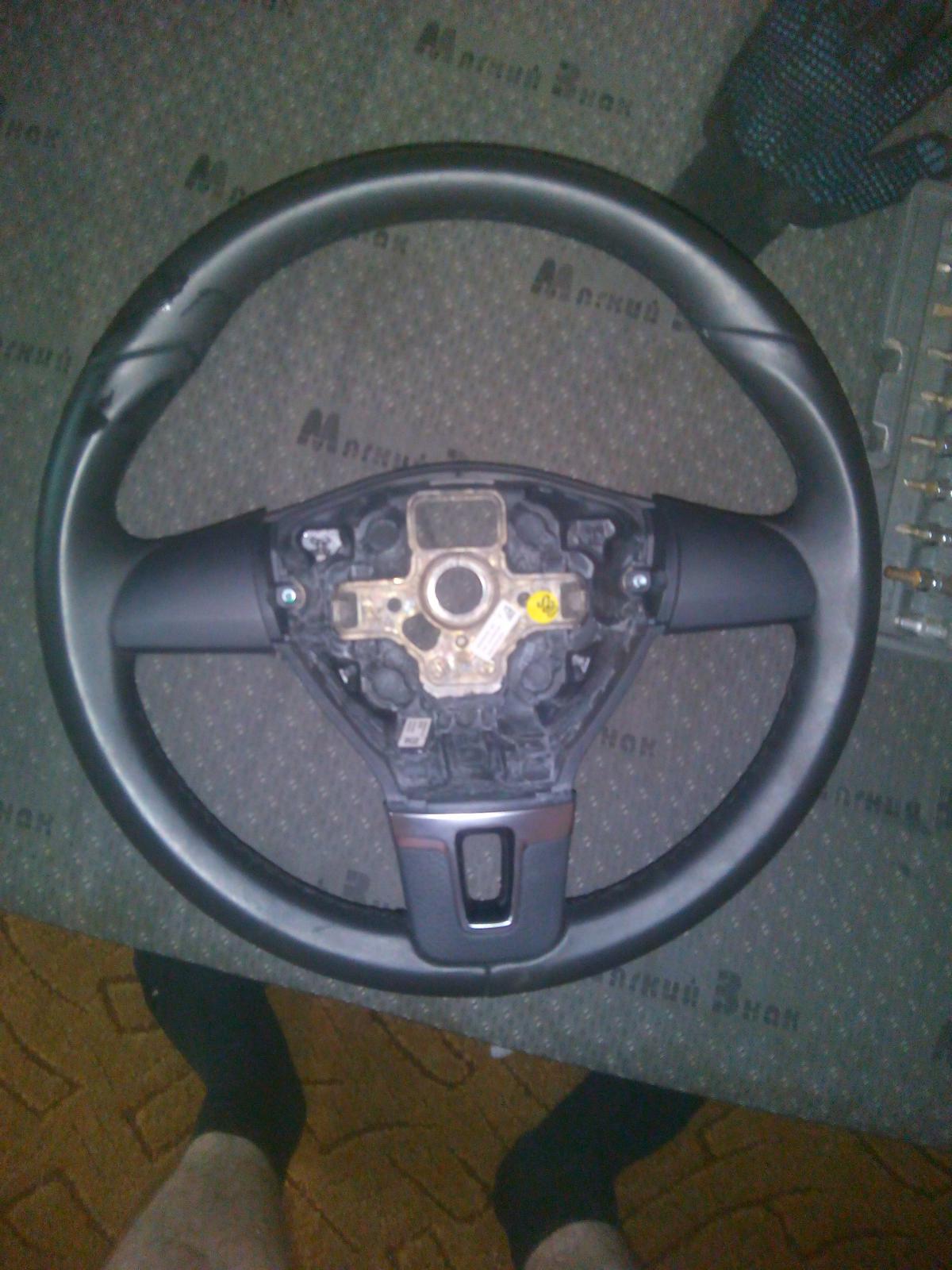

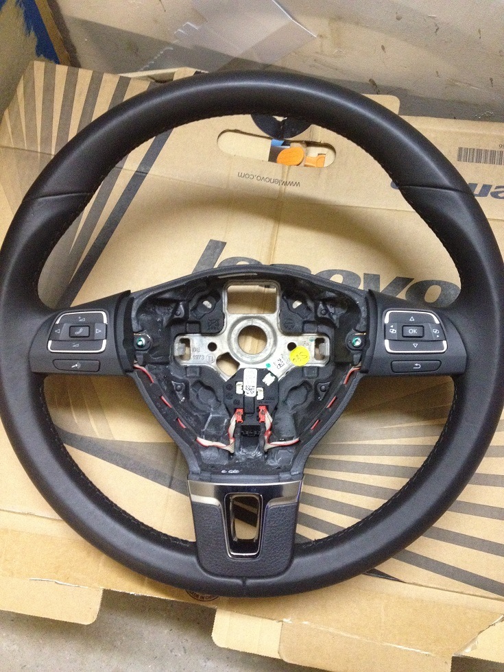

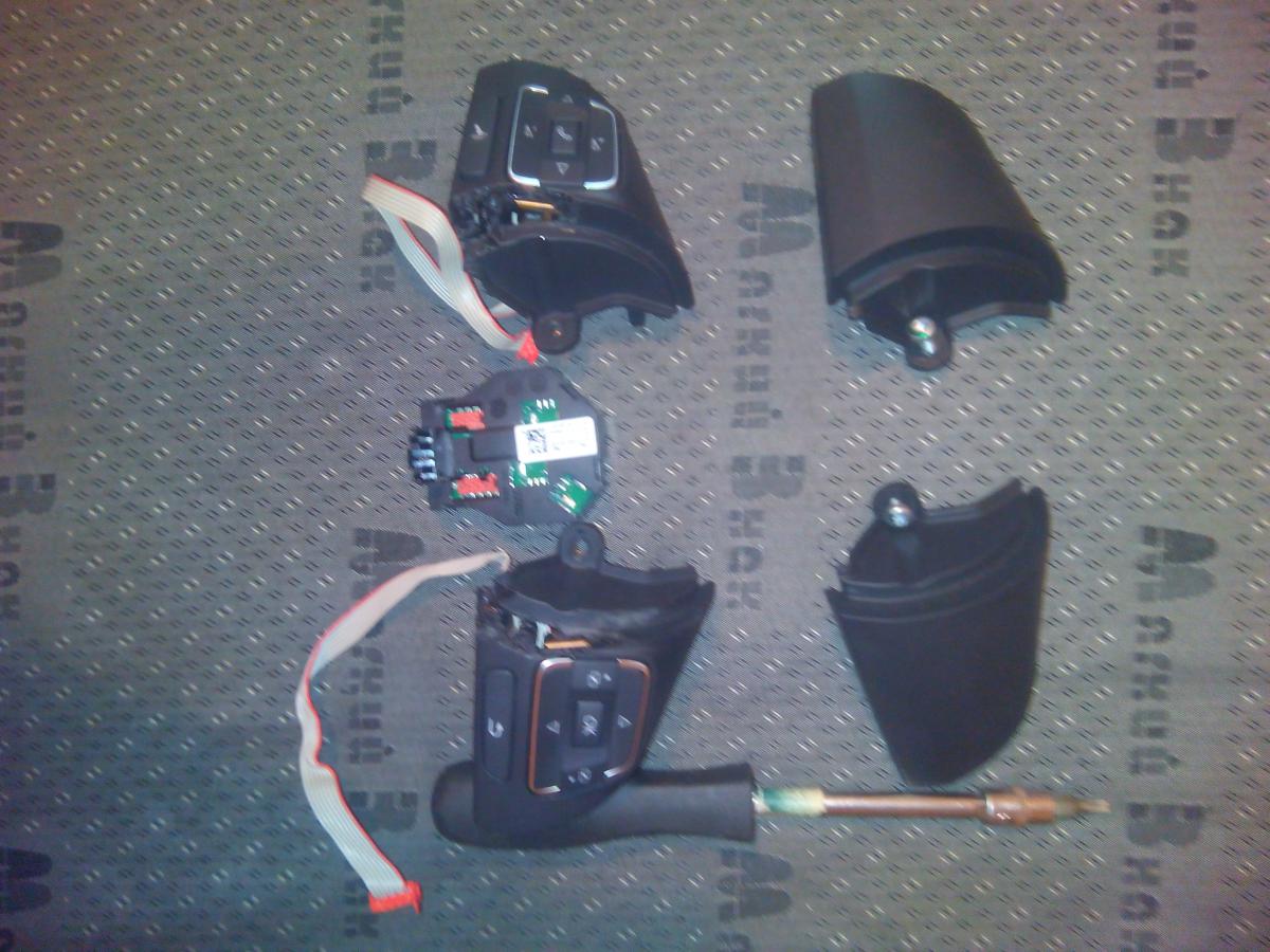

Для начала покупаем фот такой кожаный рульpost-22092-0-77371700-1436197514_thumb.jpg и кнопкиpost-22092-0-17940900-1436197438_thumb.jpgоткручиваем пластмассовые вставки и вкручиваем кнопки мультируляpost-22092-0-15680900-1436197431_thumb.jpg, при вставке кнопок нужно направляющими от кнопок войти в отверстия на руле немного нажать и они вставятсяи вот собственно готовый рульpost-22092-0-66895700-1436197518_thumb.jpg

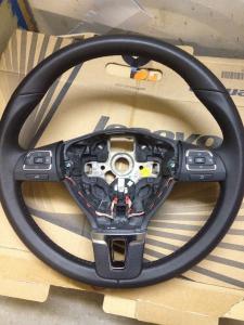

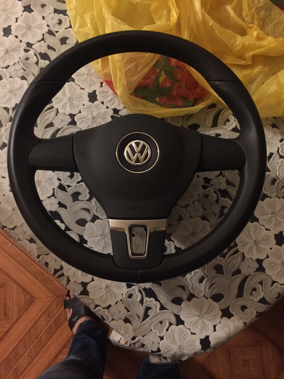

Для начала покупаем фот такой кожаный рульattachicon.gifIMG-20150624-WA0004.jpg и кнопкиattachicon.gifIMG_20150706_140628.jpgоткручиваем пластмассовые вставки и вкручиваем кнопки мультируля, при вставке кнопок нужно направляющими от кнопок войти в отверстия на руле немного нажать и они вставятсяattachicon.gifIMG_20150706_140435.jpgи вот собственно готовый рульattachicon.gif8f3acau-960.jpg
PS последний руль взят из интернета так как мои кнопки немного покоцаны.

Только один нюанс. Такие рули без кнопок гораздо реже встречаются в продаже чем мультирули, соответсвенно цена у них  не отличается. Или я не прав?
Или я не прав?
Прав!))
Зато, как я понимаю, подушка туда станет родная, от обычного руля.
@IslandSky, неа, не встанет. Штатная подходит на R руль, на этот нет.
Тогда получается это не обычный кожаный руль, а какая-то заготовка под мультируль или я что-то недопонимаю?
Кожаные рули бывают разных образцов, данный руль от vw amork ))) помоему.
цена такого руля примерно 5-6 тыс.+ за 2000р кнопки
