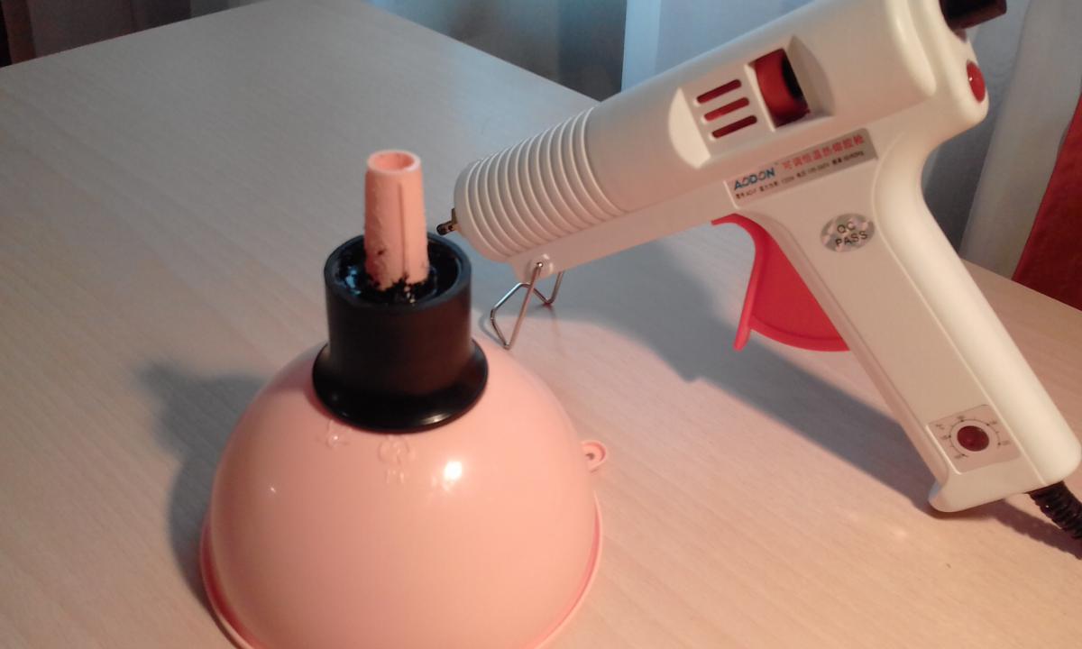

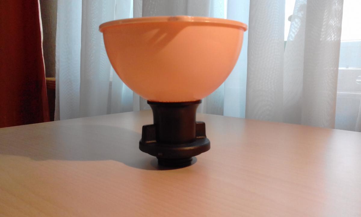

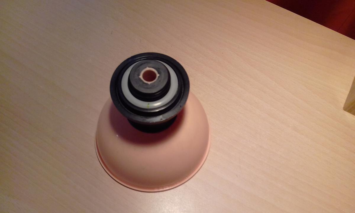

Для упрощения замены моторного масла на своем Qashqai J11 я, соединив в единое целое штатную пробку маслозаливной горловины и воронку, сделал приспособление, упрощающее эту процедуру и гарантирующее чистоту двигателя (см. фото в нижней части сообщения).
Теперь хочу сделать нечто подобное и для проведения масляного сервиса на Джетта-6 с двигателем CFNA. Пока думаю о двух вариантах заливки масла в двигатель:
- штатно через маслозаливную горловину;
- не штатно через штуцер гнезда масляного фильтра.

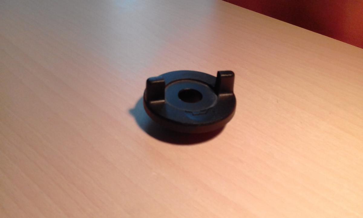

Пробка маслозаливной горловины двигателя Джетты имеет особенности конструкции, осложняющие ее рассверливание и поэтому встал вопрос подбора аналога с соответствующими функциями, но конструкции попроще. Отсюда два вопроса:
1. Подходит ли на двигатель  CFNA пробка маслозаливной горловины от других автомобилей, прежде всего от нашемарок?
2. Какая резьба на штуцере гнезда масляного фильтра?

Заказал в интернете аналог штатной крышки маслозаливной горловины марки FEBI за 1,3 $, изучу ее конструкцию и потом окончательно решу, как собрать задуманное приспособление :-) .
