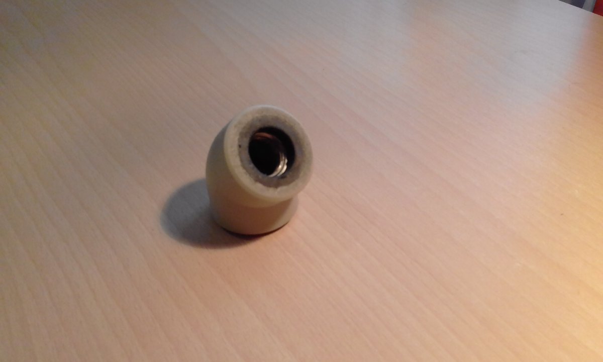

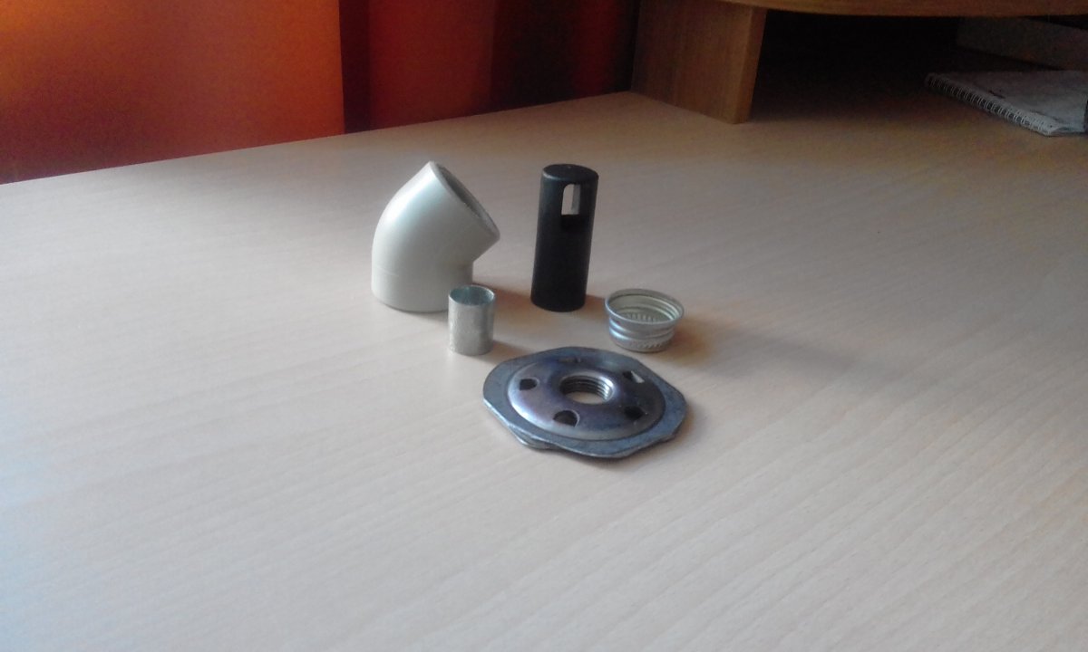

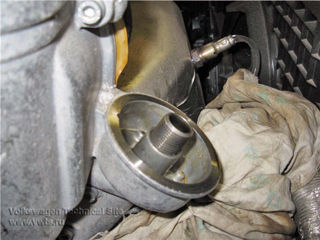

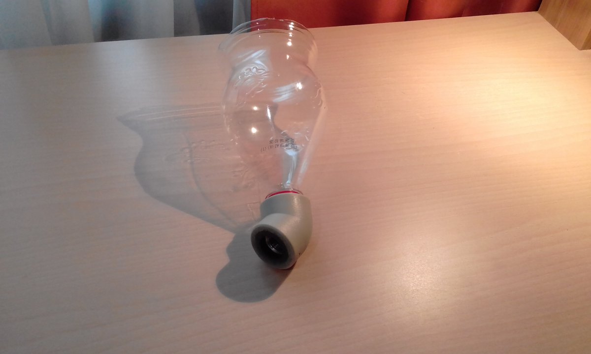

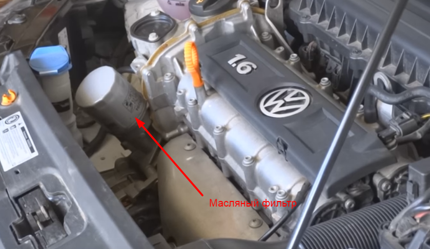

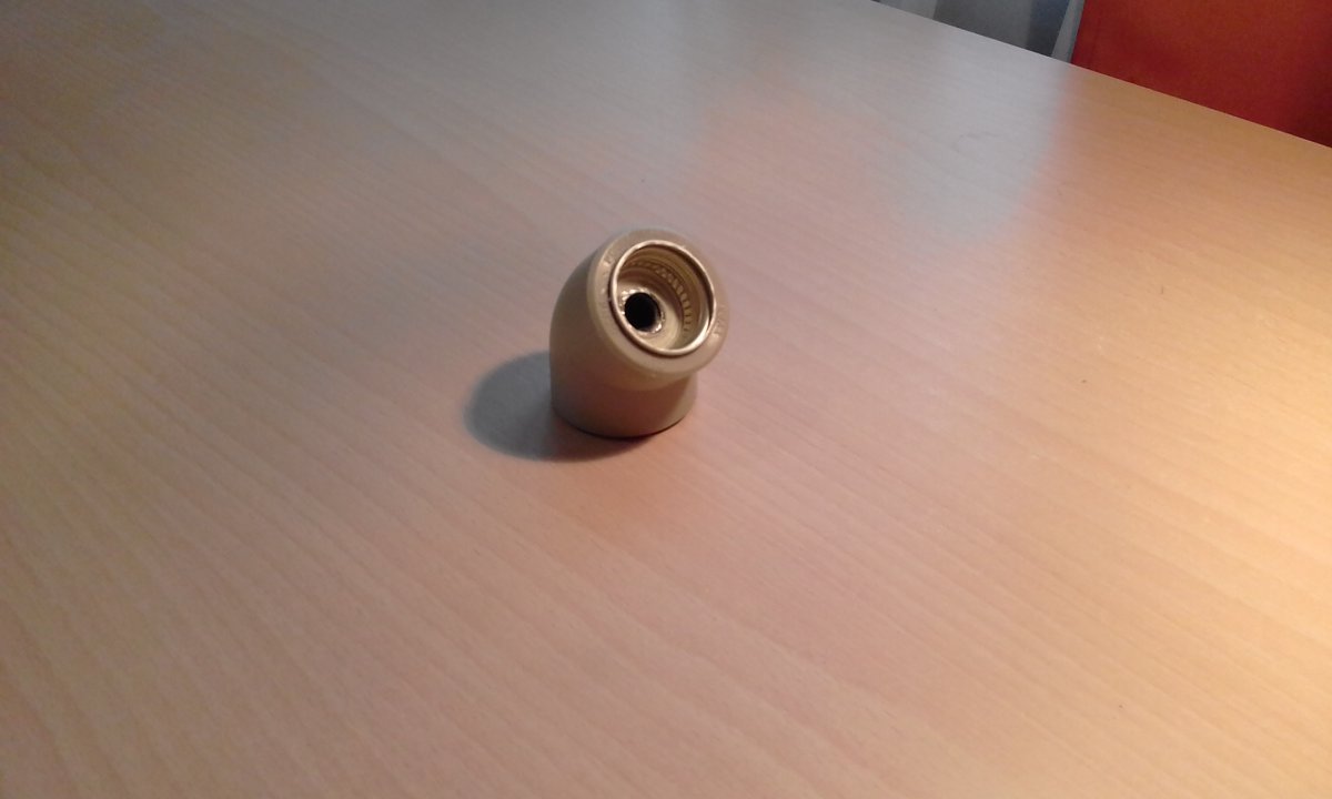

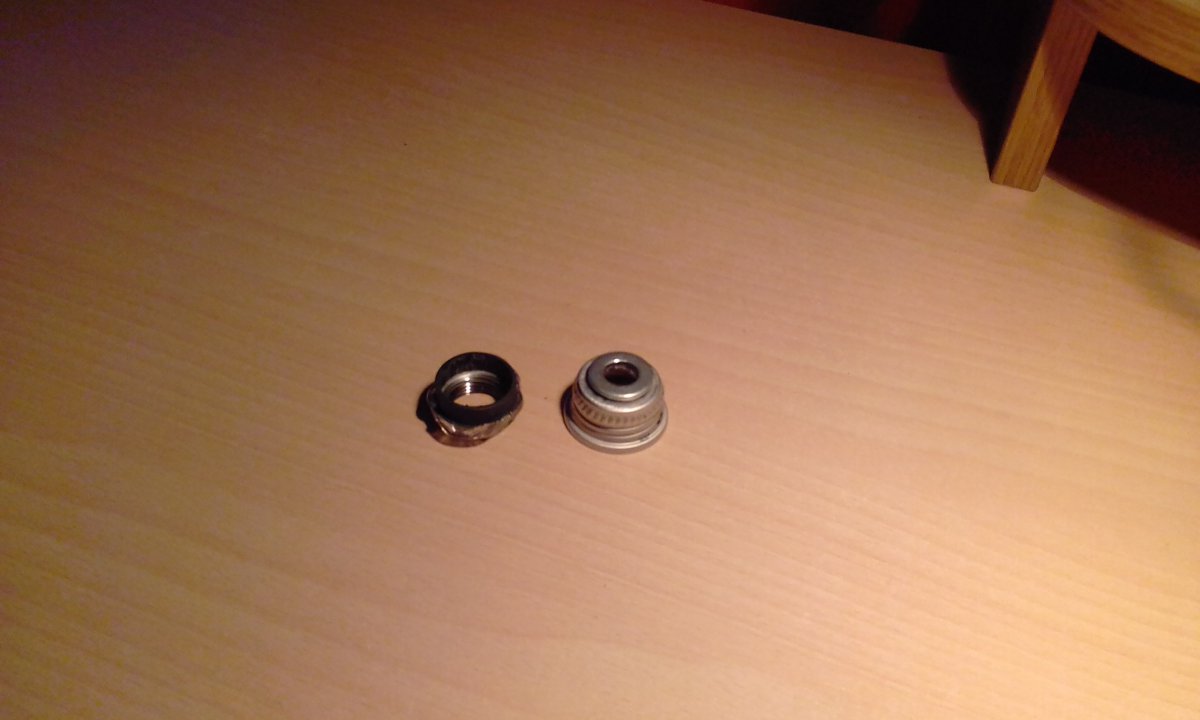

Belarus 209 Жалоба Опубликовано: 4 февраля 2019 Чтобы не оставлять обделенными сторонников заливки моторного масла с помощью воронки из пластиковой бутылки, пришлось придумать для тех, у кого Фольксваген Джетта или Поло, Шкода с двигателем CFNA ... (B), простой переходник. Двигатель CFNA ... (B) имеет одну особенность, которая сразу обращает на себя внимание, - его масляный фильтр установлен вверху, что само по себе наводит на мысль о возможности залить масло через штуцер фильтра. Штуцер МФ расположен под углом около 45-50 градусов к горизонту. Идея такова: сделать переходник с углом, один конец которого будет навинчиваться на штуцер МФ, а второй представлять из себя гнездо с резьбой, в которое ввинчивается пластиковая бутылка без донышка (воронка). На фото видно, из чего сделан переходник: водопроводный полипропиленовый угол 32*45 градусов, резьбовая часть отработавшего свое МФ, алюминиевая пробка от бутылки с минеральной водой, пластиковая ручка от какой-то щетки, металлическая гильза (по факту не использовалась и была заменена на металлическую шайбу). Сразу поясню, почему для корпуса переходника использован угол 32*45 градусов: - совмещение угла наклона штуцера МФ и угла корпуса переходника обеспечивает почти вертикальное положение бутылки-воронки; - в отверстие угла 32 идеально садится алюминиевая пробка, которая служит гнездом для воронки, т.к. она имеет такую же резьбу, как и пластиковые бутылки. Итак, начинаем: 1. В алюминиевой пробке, держа сверло прямо в руке, проделываем отверстие. 2. С помощью болгарки и наждака доводим резьбовую часть старого МФ до размера, чтобы получившаяся деталь умещалась в отверстие угла 32*45 градусов (окончательная подгонка размера производится с помощью нанесения клея-расплава по кругу детали и обрезки ножницами его излишков). 3. Готовим буртики для резьбовой части старого МФ и алюминиевой пробки, которые укрепят конструкцию этих деталей переходника и не позволят клею-расплаву попадать на резьбы: - отрезаем от пластиковой ручки кольцо и выравниваем его края наждачкой; - приклеиваем термопистолетом пластиковое кольцо к резьбовой части старого МФ, а металлическую шайбу - к алюминиевой пробке. 4. С помощью термопистолета производим сборку переходника: - первой монтируется изнутри резьбовая часть старого МФ (слой клея наносится до края выступа резьбы и по стенкам корпуса так, чтобы образовалась воронка, не позволяющая застаиваться остаткам моторного масла); - далее вклеивается алюминиевая пробка (клей-расплав наносится на стенки корпуса угла, а затем подается изнутри через отверстие резьбой части старого МФ, вклеенной ранее); - клеем-расплавом заделывается снаружи ранее вклеенная резьбовая часть старого МФ. 5. Излишки клея снаружи обрезаются острым ножом, торец переходника, обращенный к штуцеру МФ, зашлифовывается наждачкой. Наверно, вместо угла можно использовать и просто муфту 32, а нужное положение воронки добиться путем направленного среза по горизонту донышка пластиковой бутылки, - такую конструкцию будет проще собирать. Поделиться сообщением Ссылка на сообщение Поделиться на других сайтах
