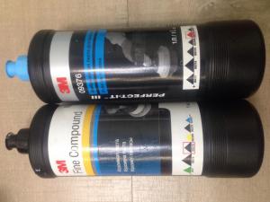

Petroveech 542 Жалоба Опубликовано: 14 сентября 2015 После обработки кузова абразивной полиролью надо использовать полироль для блеска и убирания галограмм! А полировали вручную или машинкой? Я вот такой пользовался Поделиться сообщением Ссылка на сообщение Поделиться на других сайтах
DrLivsi 1 Жалоба Опубликовано: 14 сентября 2015 Спасибо. Полировал вручную. Мне кажется , что на фото довольно объемные банки, мне бы поменьше объем. Может есть аналоги среди RunWay или Черепашек? Поделиться сообщением Ссылка на сообщение Поделиться на других сайтах
Petroveech 542 Жалоба Опубликовано: 14 сентября 2015 Брал литровые банки. Конечно поищите аналоги. Еще вроде, где краски подбирают, на развес продают полироль. Поделиться сообщением Ссылка на сообщение Поделиться на других сайтах
