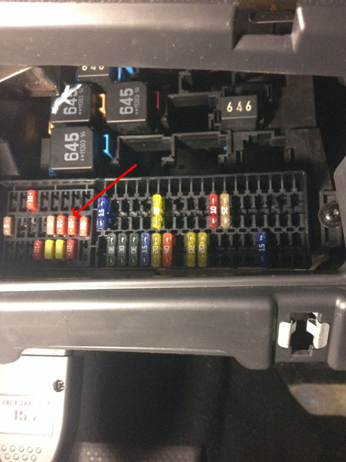

Сергій 0 Жалоба Опубликовано: 30 декабря 2017 (изменено) Фото предохранителей и реле нет тут 460-го реле или я не там смотрю? Изменено 30 декабря 2017 пользователем Сергій Поделиться сообщением Ссылка на сообщение Поделиться на других сайтах

Сергій 0 Жалоба Опубликовано: 31 декабря 2017 реле 645 местами менял толку ноль (( Поделиться сообщением Ссылка на сообщение Поделиться на других сайтах
Сергій 0 Жалоба Опубликовано: 2 января 2018 (изменено) Вопрос закрыт. Машина на ходу )) Причина - перетерся кабель датчика масла, тот что стоит в поддоне, он делал КЗ. При осмотре предохранителей на глаз не удалось найти сгоревший. Но как только взял тестер сразу удалось найти перегоревшый предохранитель. Изменено 2 января 2018 пользователем Сергій Поделиться сообщением Ссылка на сообщение Поделиться на других сайтах
